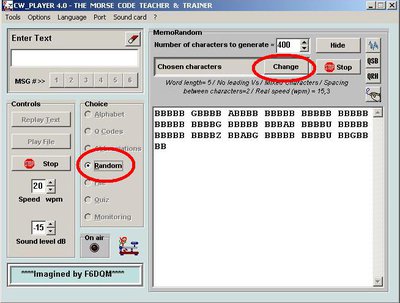

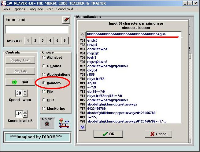

A G4fon bármennyire hihetetlen nem tud 5-ös karaktercsoportokat.
A Cw_player-ben a Choce mezőben bepontozod a Random módot, majd a Change gombot (2. kép) lenyomva, a lenyíló menüben súlyozottan írod be a kívánt karaktereket(1. kép).
A 2. képen láthatod, hogy a rendszer működik.
