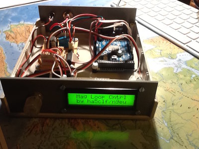

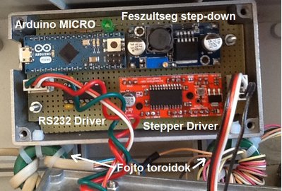

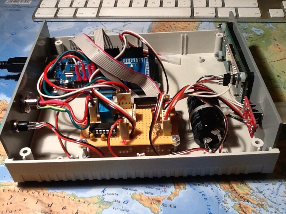

Elkeszult a vezerlo egyseg is, meg egy feszultseg konvertert varok, ami beepitesre kerul es kesz a hardware. A software mar mukodik, kb 3000 sor C-programbol all.
Ebben a nezetben jobban lathato a doboz belseje, Arduino MEGA, seged aramkorok, LCD display, es bar nem nagyon latszik, de az elolapon van egy tobb funkcios encoder.
Ha teljesen elkeszul beviszem a klubba megmutatni. Szerintem ez inkabb egy Arduinos tema lesz mintsem antenna tema az elso korben.

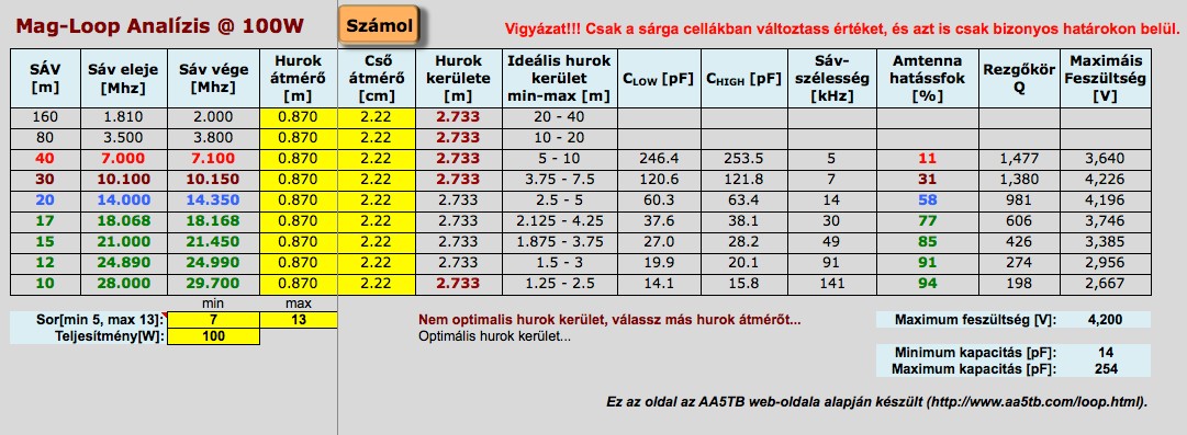

Egy excel loop antenna szamolót is feltöltök, amit Steve Yates, AA5TB, "Small Transmitting Loop Antennas (Magnetic Loop Antennas)" (http://www.aa5tb.com/loop.html#cal) írásából és kalkulátorából adaptáltam. Itt egy kép róla és feltöltöttem mint "excel macro enabled file" is.
A macro-enabled-excel file itt tölthető le http://sota.freeforums.org/magnetic-loo ... a-t64.html. FIGYELEM: mindíg futtasd le a vírusirtót ha letöltesz valamit innen vagy barhonnan.

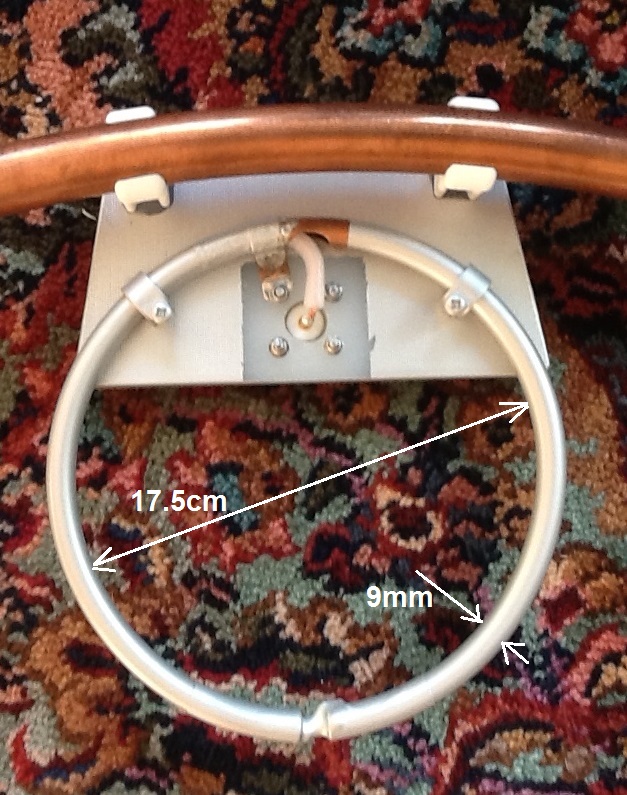

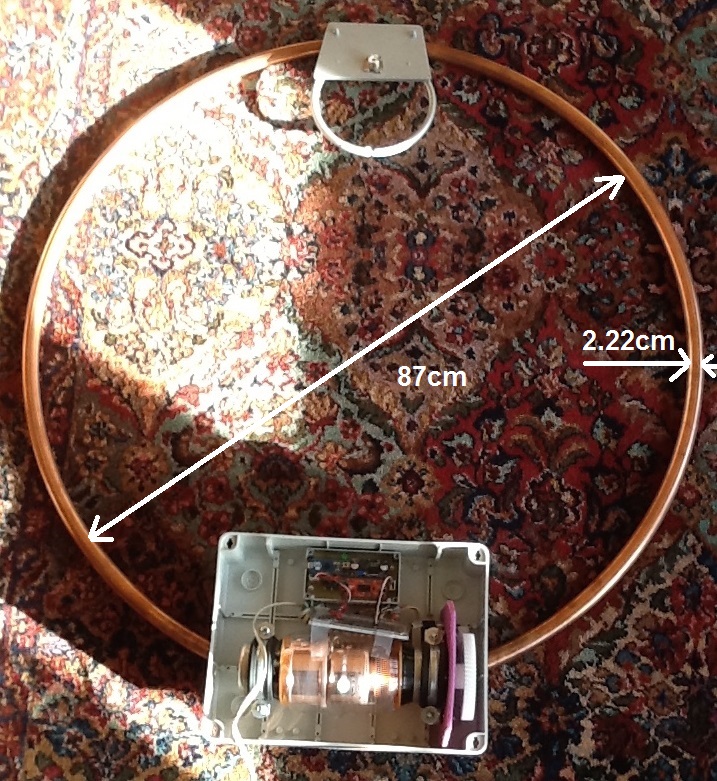

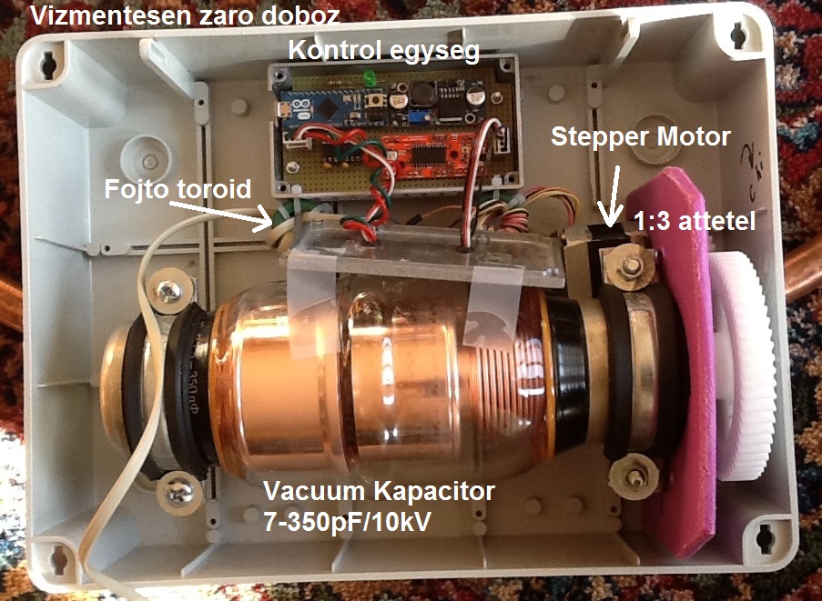

Egy komolyabb Magnetic Loop Antenna
Amint az előző "jaték magnetic loop antenna" bejegyzesemben írtam, több mint egy éve kezdtem egy magnetic loop antenna építésébe. A mechanikája nagyjából elkészült, talán már csak a felerősítés hiányzik (bár nem tudom egyenlőre hová lesz erősítve). Viszont felteszek egy-két képet az eddigi allapotáról. Ma már főleg csak a vezérlés az amin dolgozom. Egyenlőre könyvtárakat írtam és teszteltem az Arduinohoz, hogy vezérelni tudjam a stepper motort, kommunikalni tudjak a remote-vezerlő egységgel, hogy mérjem ha kiesik a feszültség és még időben eltároljam a motor pozíciót az EEPROM-ba, hogy LCD-re irjak az irányitó egységnél, hogy egy rotary-encoder-t felismerjen az Arduino, menu szelekciókat támogassak, hogy egy determinisztikus véges állapotú gépet használhassak az egyszerű program struktúra érdekében (te jó ég, ez lenne a finite state machine), stb. Ez mind megvan. Most már csak össze kell raknom a remote-vezerlő egységet és a program foszlányokat. Ez valószínü még jó pár hét lesz. Addig is felteszek egy pár képet, és majd ezt követi még több kép ahogy keszül a szerkentyű.
Mivel nem tudok több képet hozzáadni, a következő postban folytatom.
73 - Istvan/ha5clf
