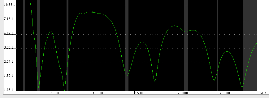

Mar eleg regen, talan ket eve vettem egy YT-1200 az FTdx-3000-hez, de nem szuperalt jol, neha lerantotta a tapfeszt es ujraindult a TCVR, ami eleg ilyeszto volt, aztan csak zakatolt es nem hangolt. Igy ezt kiselejtesztem. Vettem helyette egy AT-500 Palstar kezi tunert, nagyon jol megepitett es massziv egyseg. Ezzel mindent ki tudok hangolni amit csak kell.

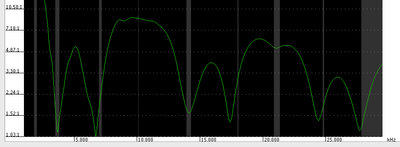

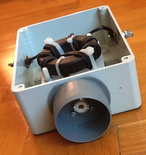

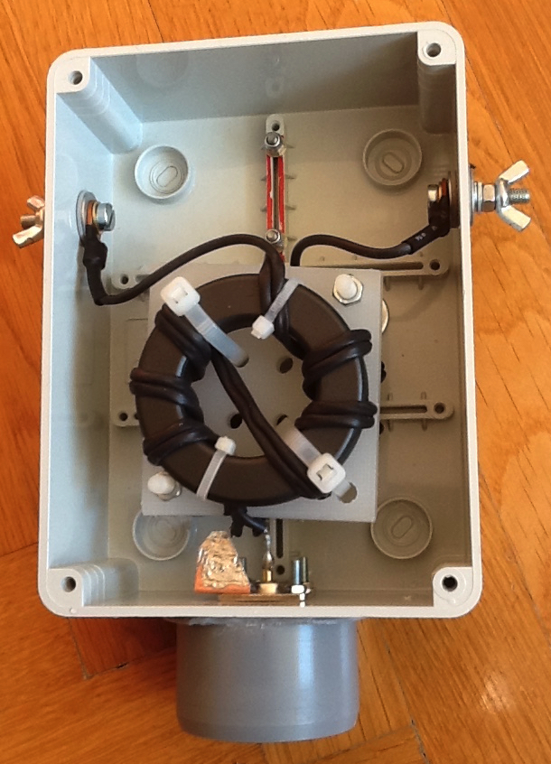

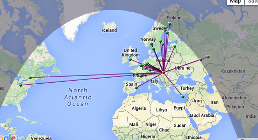

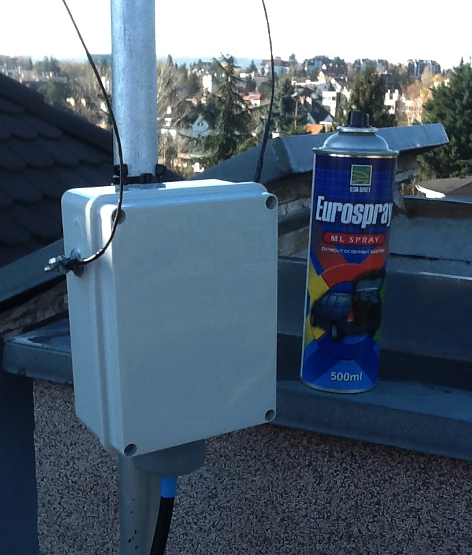

Hogy mukodik e az antenna?
Ma hivtam egy rovidet 20m-en, csak megnezni mit lat az RBN rendszer (http://www.reversebeacon.net/dxsd1/dxsd ... x&c=HA5CLF). Nem rosz, meg Amerikaban is 20dB-el hallanak.
Ha valakit erdekel leirom az antenna parametereit is. Az antenna hazilag keszult, semmit sem vasaroltam keszen.

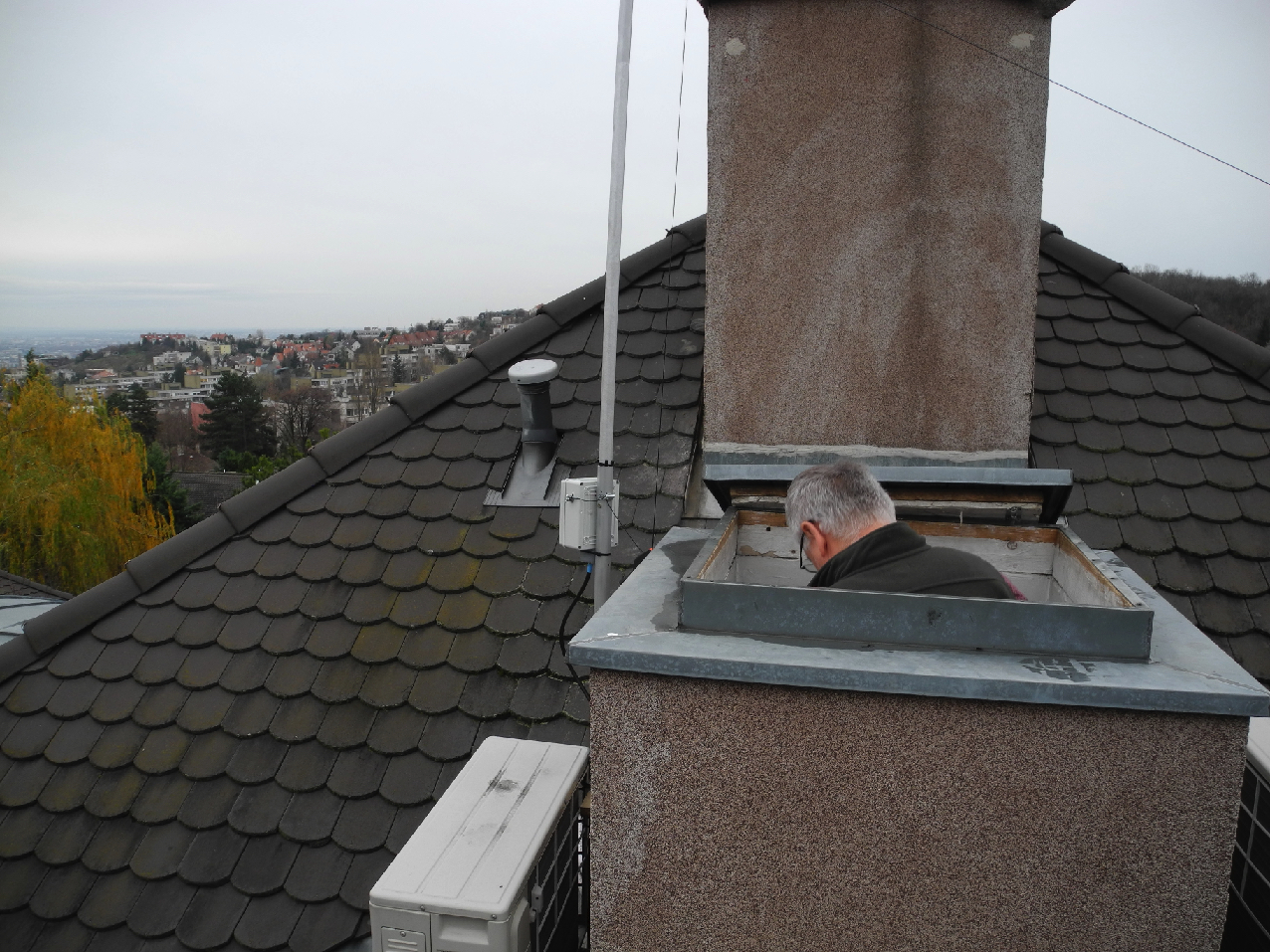

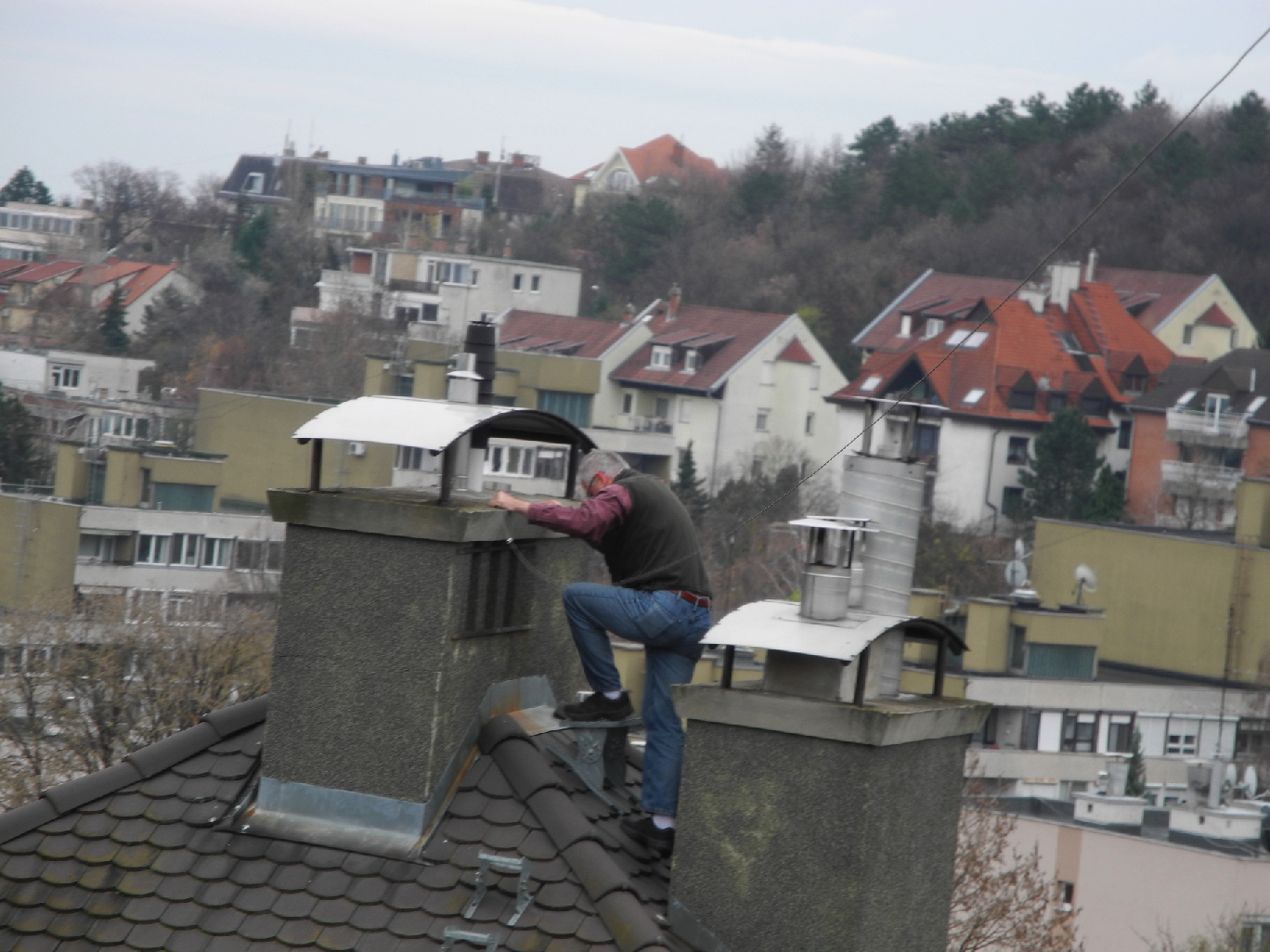

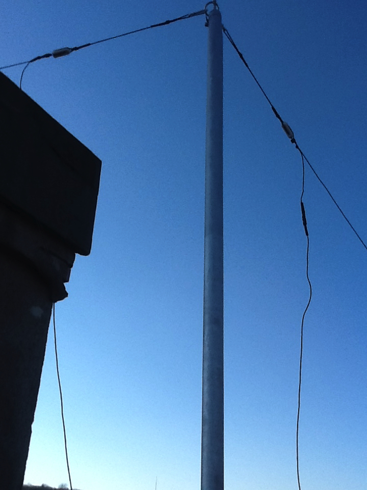

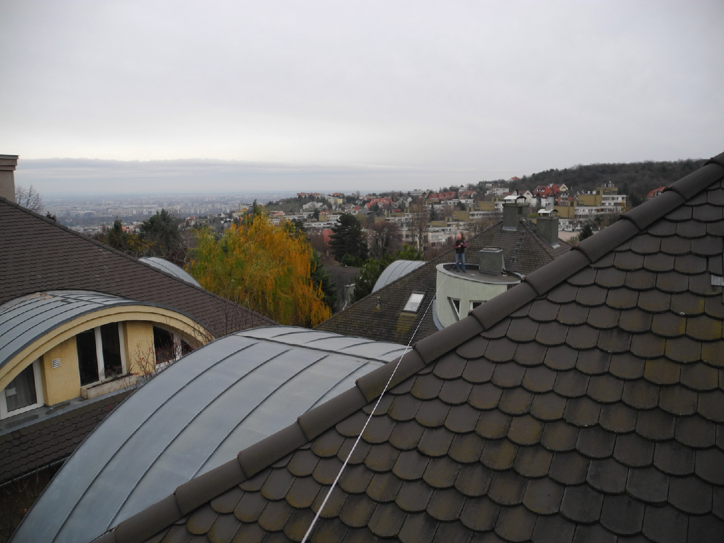

Antenna epites stilusosan dronnal, kezd a vegen az utolso bejegyzessel a kepeket. Sajnos a dronrol sok kep nincs, szukseg volt a kezekre, nem maradt a filmezeshez akcio kozben. A dron eloszor felhuzott egy sarkany eregeto madzagot kb 10 m magasra a haz fole, majd onnan lefele indulva kozelitette meg a masik epuletet, ahol mar vartam, hogy elkapjam.
A vegeredmeny: Koszonet Attila, hg5cvx-nek, aki egy komoly dron felszerelessel erkezett es atrepitette a huzalt az egyik hazrol a masikra. Es persze, Istvan, ha5don-nak is koszonom a segitseget, a huzal felszerelesnel es a hangolasnal nagyon sokat segitett. Nelkule rohangathattam volna a kikotes es a teto kozott, es be sem fejeztem volna meg maig sem. Sotetedett mire befejeztuk. Persze koszonet Tibor, hg5cut-nek is, O hozott ossze Attilaval.
