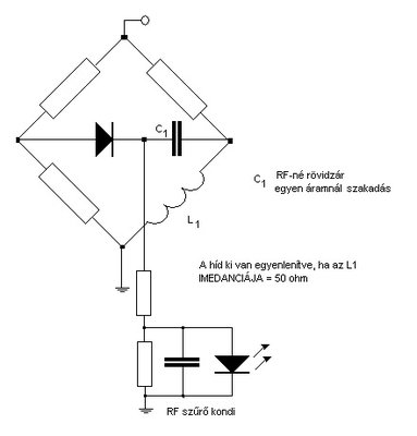

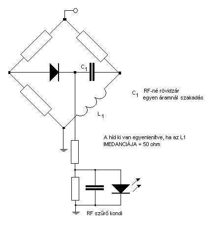

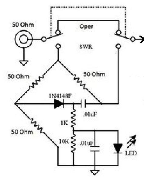

Meg egyszer visszaterve a LED-es SWR mereshez, Feri, ha7hf kuldte ezt a kapcsolasi rajzot, ami sokat segit megerteni, hogy is mukodik a hid kapcsolas az SWR mereshez:
73 - Istvan/ha5clf

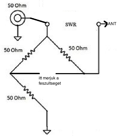

Érdekes mást meg tudok :?:
[img]
[/img]

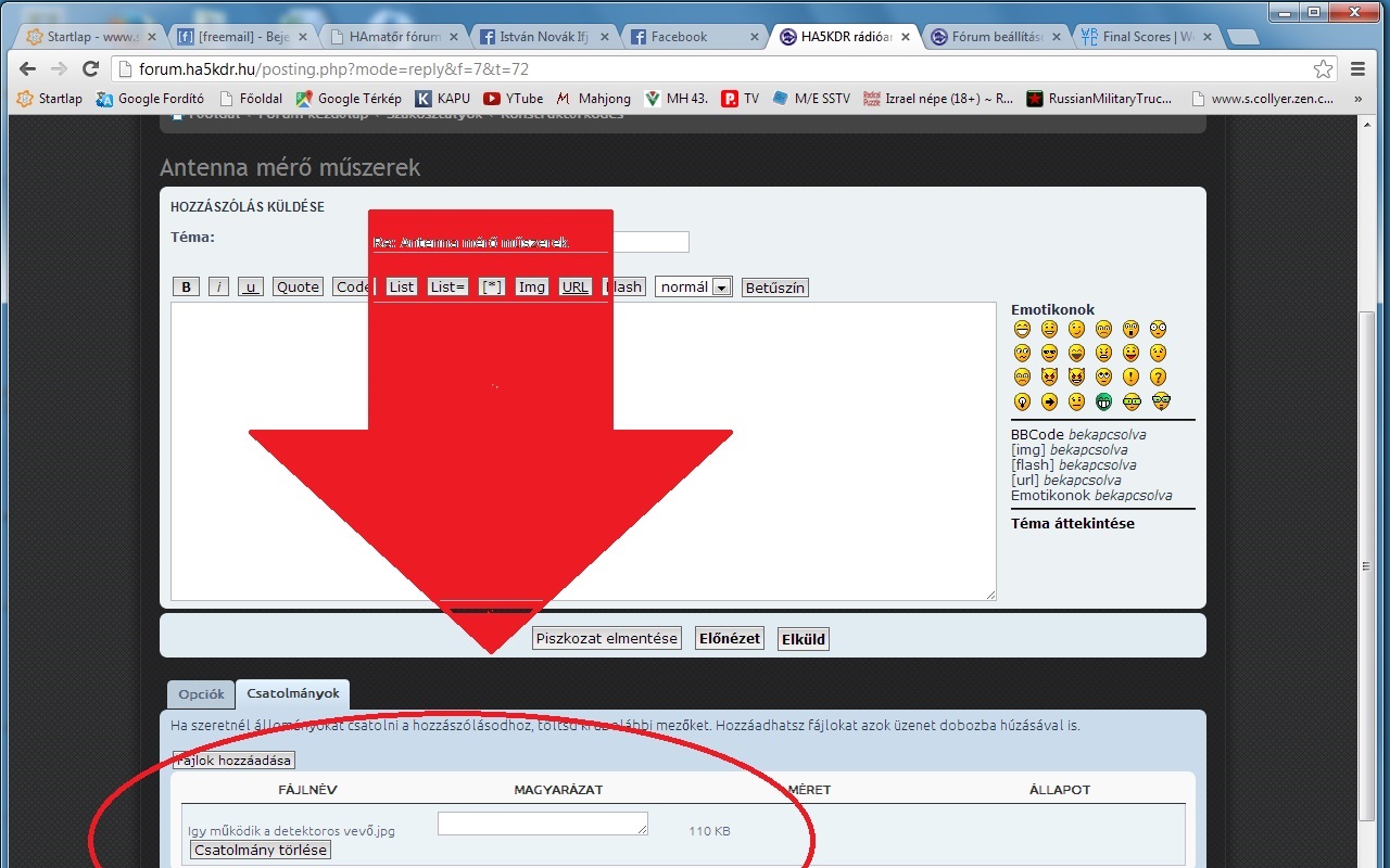

Nyugi most és se. Csináltam print scrennel egy képet, hogy hol kell hozzáadni a fájt, majd melyik gombbal kell csatolni. Ezt elmentettem paint-ben jpeg formátumban. Hozzáadni tudtam, csatolni már nem. Más képeket tudok csatolni. ???????????????????????????????? Vajon miért? Te is paint-es képet raknál föl?

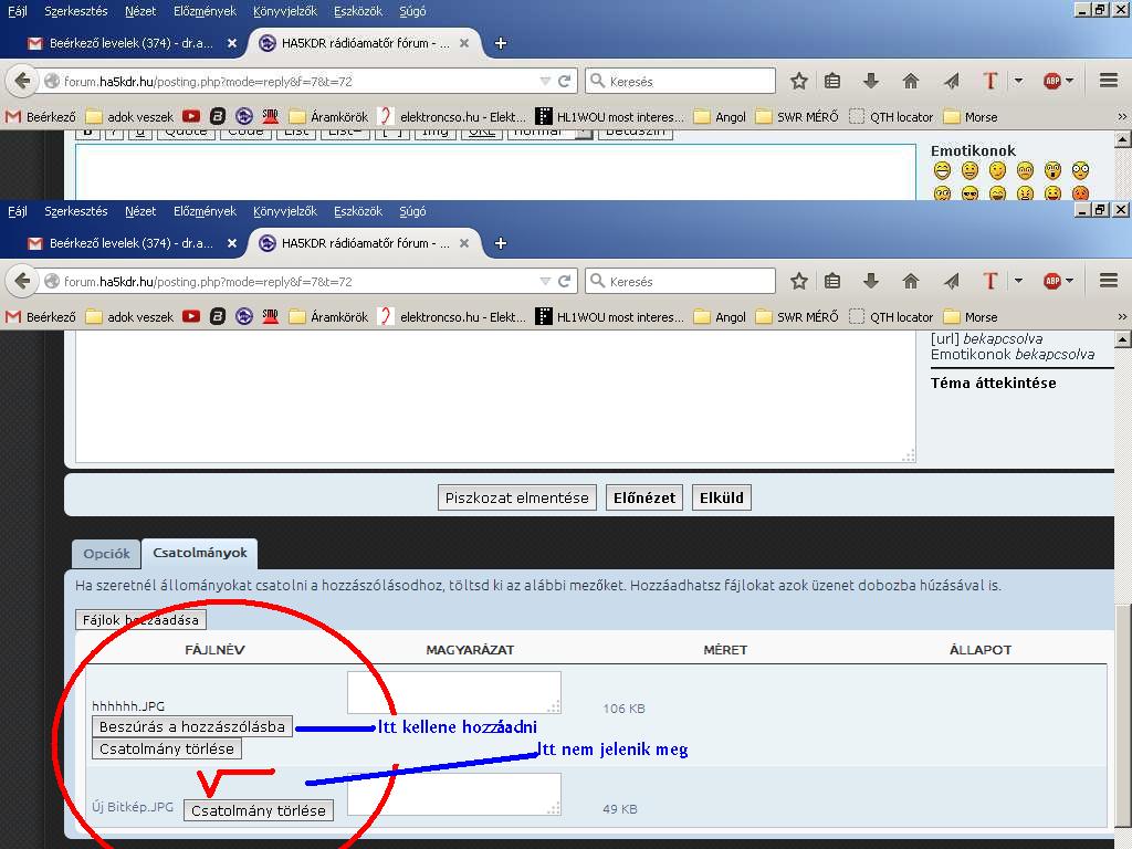

Első hozzászólásomban jeleztem, hogy nem tudok képet becsatolni! Aztán olvastam a GYIK-et. Jeleztem az Adminnak, képet azóta sem tudok becsatolni! Szépen kérek Valakit, okítson ki a cselekmény bonyolultságáról! Már elnézést: Máhol egy egyszerű műveleti gomb, ha mán regelt vagyok, de... lehet, hogy csak b@lf... vagyok! :roll:

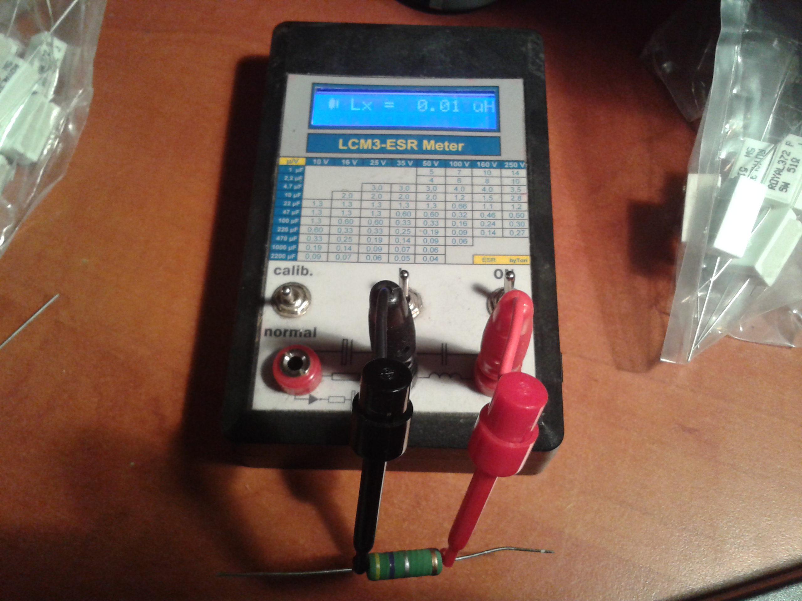

Most neztem a Lomex-ben van SMD akar 1W-ig is. Ebbol kellene 50-Ohm, 200-Ohm, es 450-Ohm. Persze nem kell egy watt, mi csak merni szeretnenk. De konnyebb forrasztani a nagyobbat es nem draga egyaltalan, ha nem kilora veszi az ember.
Andras ha arra jarsz...
50-Ohm
100-Ohm
200-Ohm
450 nem hiszem, hogy van, de ha mindegyikbol van 5-10 akkor mindent ki lehet hozni beloluk...
Es az SMD az tenyleg induktivitas szegeny.
73 - Istvan/ha5clf

Tenyleg latszik a tekercs... Bar 0.01 uH az eleg induktivitas szegeny. Megmertem a "metalic film" ellenallasaim, amik induktiv szegenyek, allitolag, es 4-5 uH mutat. Hat az nem induktivitas szegeny egyaltalan.
73 - Istvan/ha5clf

Andràs azellenàlláson làtni a tekercs meneteit.
