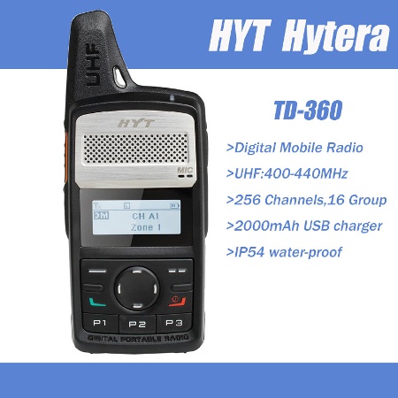

A DMR rádiózás zászlóshajóiról már több teszt, értékelés, codeplug leírás is napvilágot látott magyar nyelven. Jöjjön most egy kistesó a kategóriából.
Vásároltam egy HYT TD-360 készüléket, ami gyakorlatilag megegyezik a Hytera PD-365-tel mind külsőleg, mind pedig szoftveresen. Az ezzel kapcsolatos tapasztalatokat szeretném megosztani, és kérném erre a márkatársakat (akár hytera, akár HYT oldalról), tegyék meg ők is.
A HYT TD-360-at az aliexpressz árulja, 2 féle verzióban (400-440 MHz, 430-470MHz)
A dobozon és a készülék hátlapján hytera márkajelzéssel, típusszámmal, a készüléken hyt logóval.
Több elmélet született az okáról (kínai rádió kínai másolata, korai hytera gyártmány, csak a TYT márkájú készülékek térhódításával tértek át a teljes névre a Hyteránál, hogy ne legyen összekeverhető). Mindegyiknek lehet valóságalapja, az viszont tény, hogy a hytera oldalán a letölthető PDF-ekben lévő készülékfotókon látni néha HYT logót.
Akármi is az igazság, a készülék simán megette a legújabb Hytera firmware-t (A1.04.07.001), és a CPS is kezeli.
A CPS-ben kicsit szűkösebbek a lehetőségek, mint a hytera 6xx - 7xx szériáknál, ami érthető, lévén ez egy kisebb tudású készülék.
Erről majd csinálok screenshotokat, és leírást, ami, ha Nonoo is hozzájárul, elérhető lesz a ham-dmr.hu-n.
Felprogramozás után teszt következett, az infoparki munkahelyem Duna felé néző földszinti fóliázott ablakán keresztül hasítottak a hullámok a HG5RUC felé, 3W teljesítménnyel -98dB és -112dB közti jelszinttel stabilan feljutottam, és forgalmaztam HA7PTY Istvánnal, és HA3TBL Lacival.
A távolság nem nagy, kb 8 km légvonalban, de a hővédő fólia, és a keletre néző ablak nem segíti a hullámterjedést, így jó eredménynek könyveltem el a beépített antenna méretét tekintve.
Ebből a távolságból reális adatokat az épület tetejéről tudnék mérni, onnét tiszta időben szerintem látszik is a torony.
A második próba otthonról történt, az Örs vezér tér környékéről, panellakás, sajnos keletre néző ablakkal, tehát jó eséllyel a szemközti házról visszaverődő jeleket adtam-vettem. Itt már keresgélni kellett a pozíciót, hogy határon bejussak (-118 -122dB), de addigra merült is a rádió, a kijelzőikon szerint féltöltésen volt. Ilyenkor csökkenhet a kimenő teljesítmény is, ezért majd feltöltött akksival is tesztelem.
A vétel otthon is tökéletes, bárhol a lakásban 2-3 pálcika közt ingadozik a térerő (4 a max).
Itt sajnos nem tudok kijutni a tetőre, de majd az Árkád felső parkoló szintjéről próbálok egy rálátásos kapcsolatot, és utcaszintről, de nem vasbeton takarással, és kiderül, mit lehet abból a távolságból kezdeni.
Ennél a próbánál a táv 13 km volt, de szintén nem ideális pozícióból.
A rádió hangja nagyon tetszik, erőteljes, tiszta, a digitális hangerőszabályzó kicsit fura, a lenémított és az első hangerő fokozat közt lehetne kisebb a különbség, egy csendes szobában hallgatva van, aki már a leghalkabb állásban is dübörög. Itt lehetne finomabb szabályzási lehetőség.
A programozásnál azt vettem észre, hogy a timeslotokat "keresztben" kezeli a rádió, ha TS1-et állítok egy csatornához, akkor a 2-es timesloton megy, ha TS2-t akkor az egyesen. Ezt konzekvensen minden csatornánál eljátssza, így a feliratokba (alias) az ellenkezőjét kell írni, és jól működik. Ezt majd a codeplugban megmutatom valamelyik klubnapon, hátha valakinek van ötlete rá.
A másik érdekes jelenség, hogy néha kapok üzeneteket, amikben ez áll: "0?"
7PTY István szerint ezek a mások által átjátszó felé küldött helymeghatározási adatok, amit a rádióm nem tud értelmezni, és hülyeségeket ír ki. Tegnap este 38 db ilyen üzenetet kaptam, és mivel csak az utolsó 10-et tárolja a rádió, sok értelme nincs a szolgáltatásnak, mert ha értelmes üzenet jön, azt kitolják a memóriából az ilyen számomra értelmezhetetlen üzenetek.
Tapasztalt ilyet más is? Ki lehet ezt valahol kapcsolni?
Összességében véve nagyon pozitívak a tapasztalataim, tetszik a rádió, a kompaktsága, a méretéhez képest jó hatékonysága. Ha lesz újabb tapasztalat, folytatom a sztorit.
73!
