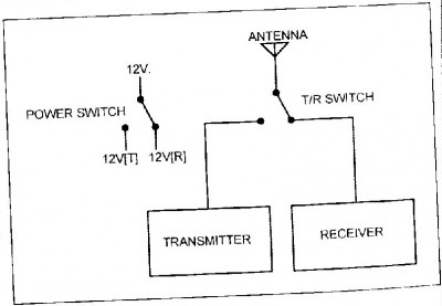

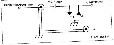

Talaltam megegyet...

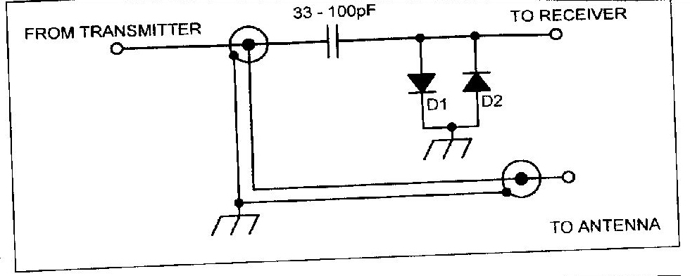

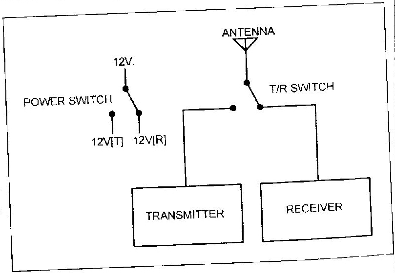

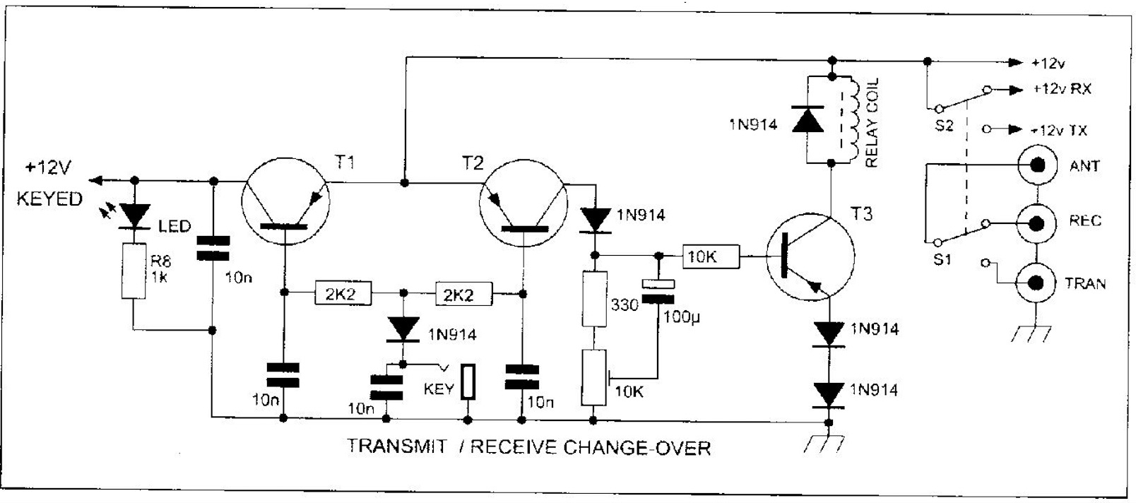

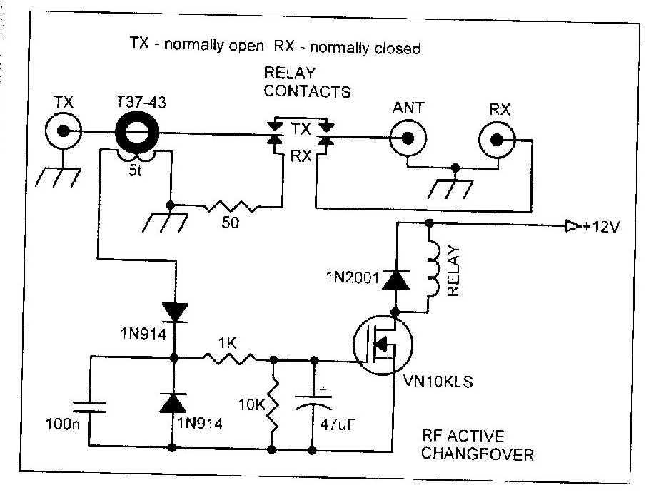

Meg nehany megoldas...

Az email listan megjelent a kerdes, hogy lehet atkapcsolni adas es vetel kozott. A minap kezembe kerult egy QRP konstruktor konyv es inet masoltam ki nehany megoldast.
