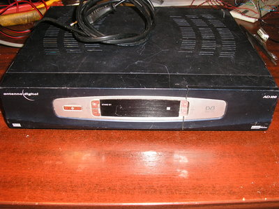

Áramköri panelokat bedobozolni nem egyszerű feladat, így van ez az sstv vezérlő áramkörrel is.

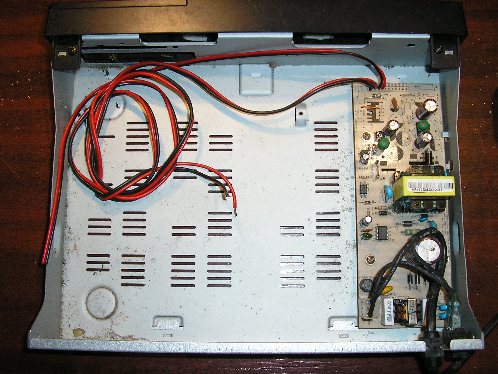

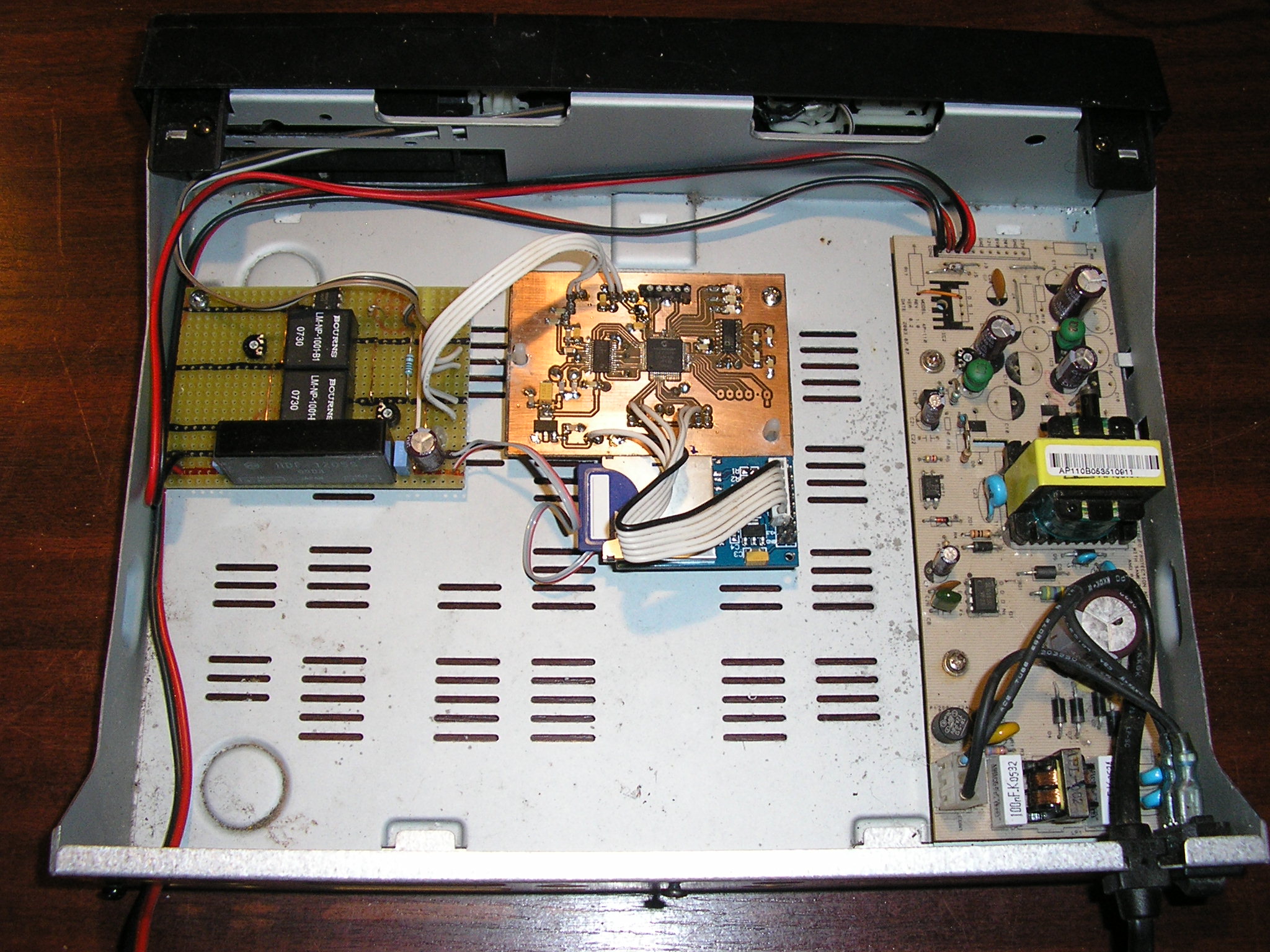

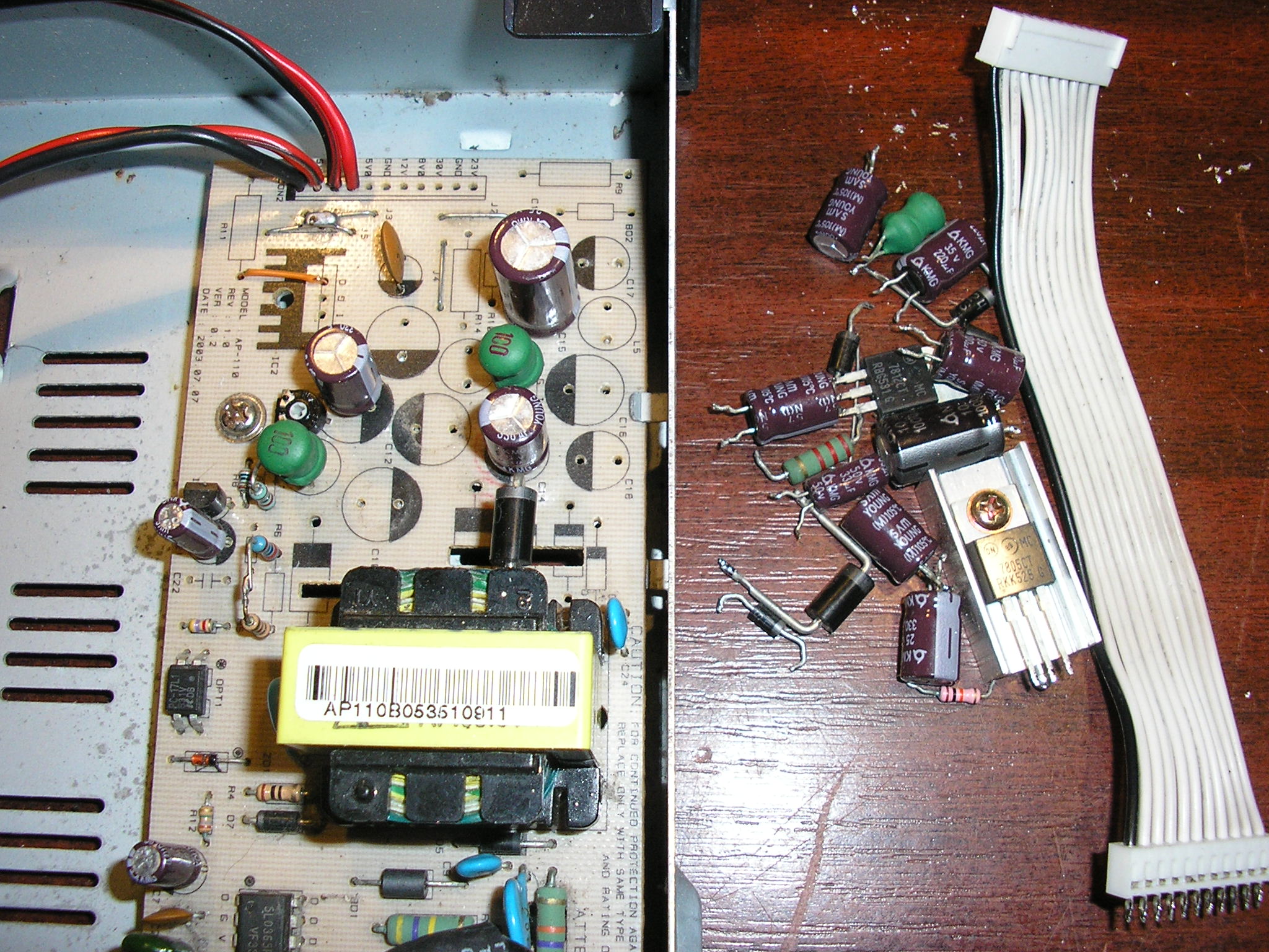

Pont megfelelő méretű doboz soha sem létezik ezért inkább nagyobbal érdemes kezdeni, hátha a későbbi fejlesztések során még kerül bele más is ami nem volt betervezve. Az alap az egy mások által erősen szemétnek, hulladéknak, lomnak kinevezett, kibelezett földi digitális vételre szolgáló dekoder doboz lett. Tápegysége megmaradt, s abból is a nem használatos alkatrészek ki lettek szedve mert most csak 12 Volt kell más egyéb nem. Volt is némi átalakítás ugyanis a szabályzást a 3,3 Voltról figyelte és át kellett alakítani hogy 12 Voltról menjen. 12 Volt 2 Ampert alapból tud a tápegység ezért nem csak a vezérlő elektronika hanem maga az adóvevő rádió is innen kapja a tápellátást. A középső panelon a vezérlő a baloldalin pedig a táp-ptt-hang leválasztó áramkörök helyezkednek el. Szerintem lesz még egy panel mert van soros kommunikációra is lehetőség és annak is kell még egy kis illesztő áramkőr. Ezzel még nincs vége, folytatás később.
