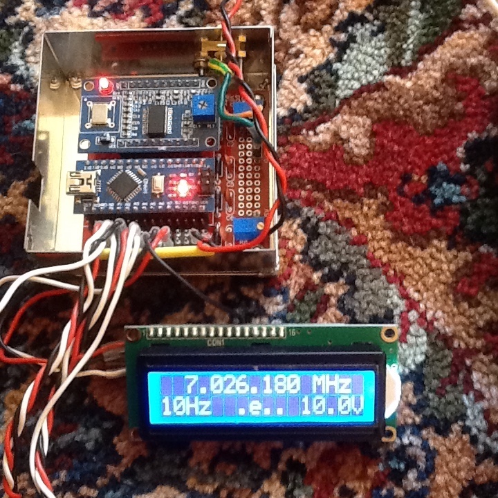

Az Si570-al nincs tapasztalatom. Az ad9850-essel egy kitbol epitettem meg a VFO-t, csak az arduino nano programjat dobtam ki, es irtam meg a sajat programom. Ez persze semmit sem valtoztat a kimeno jel tisztasagan, en csak a vezerlest irtam at. Ez egy direct-conversion vevohoz keszult, de ugy dontottem, nem eleg szelektiv es erzekeny a vevo, igy leallitottam a projektet. Oszciloszkoppal, vagy spectrum analyser-ral, nem lattam a jelet, igy sokat nem tudok rola mondani, de a QST-bol probaltam megepiteni a leirt TCVR-t. Bizonyara mukodott volna. Egyenlore marad a fiokban a project, nincs tul sok idom vele foglalkozni. Mas aramkorokben is lattam mar ezt a VFO megoldast, nem hiszem, hogy nem problema.
