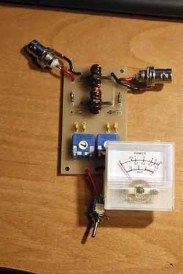

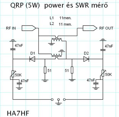

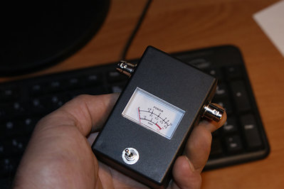

A mini tuner jól vizsgázott az utolsó SOTA aktivitáson. Az én HB-1B YouKits adóvevőmben nincs swr mérő, ezért készítettem egyet, szintén "mini" kivitelben. A kis műszer méri a kimenő teljesítményt és az SWR-t.
Mivel 5w-ra készült, így nem kell állítgatni, pontosan mér. 3,5-7-10-14 MHz-n próbáltam.
Ha valaki meg szeretné építeni, ide teszem a kapcsolási rajzát is.
73! Feri.

Azt hiszem Feri megelozott mindnyajunkat, Ő keszitette el a csodatunert. Pici, konnyu, es egyszeru - most, hogy van egy HB-1B radiom, ehhez ilyen pici tunere van szukseg - en is megepitem Feri leirasa szerint.
73 - Istvan/ha5clf

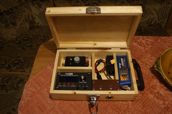

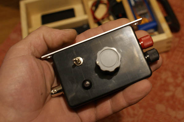

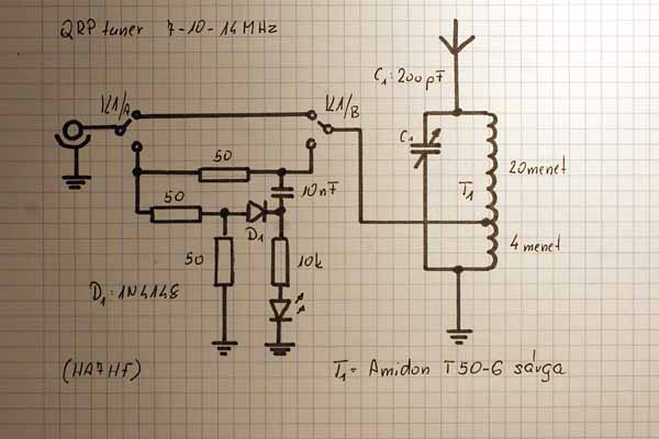

Re: SOTA eszközök (bármi ami segít a SOTA-ban)
QRP tuner 7 - 10 -14 MHz-re.
A tuner egy végén táplált 1/2 hullámhosszú antennához készült.
Valójában 7CLF István által közölt tuner és antenna, leegyszerűsített változata.
Súlya mindösszesen 107 gr. A toroid egy AMIDON T50-6 sárga jelzésű.
Amennyiben más vassal szeretnénk elkészíteni, a menetszámok biztosan
változni fognak. Az AMIDON katalógusból könnyen át lehet számolni az értékeket.
73! Feri.

5ZF Feri által ajánlott ferritmagra tekertem merev UTP kábele ereiből.
Nem rég értünk vissza nyaralásból, így tudom folytatni a tumerem, és az antenna összeállítását.
