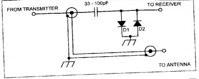

Talaltam megegyet...
73 - Istvan/ha5clf

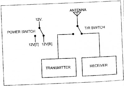

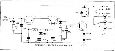

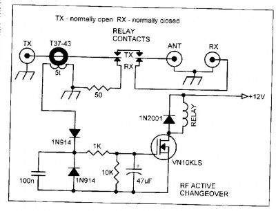

Meg nehany megoldas...
73 - Istvan/ha5clf
