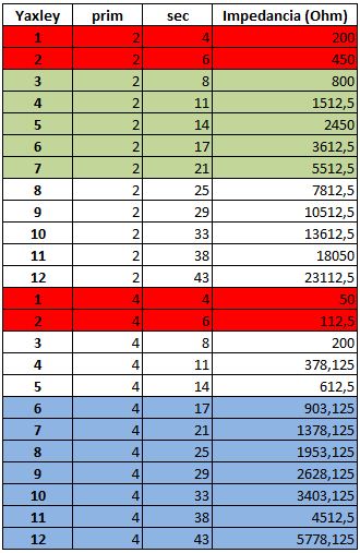

Kiszámolgattam a fokozatokban a transzformációt 50 Ohm-ról.
A csatolt táblázatban látszik, hogy az első két fokozatnak sem 2, sem 4 menetes primer esetén nincs értelme,
lehet egyből 8 menetről indítani a szekundert. Az utolsó 2 db 5 menetes fokozatot vissza lehet venni 4-re, akkor még mindig 5253 Ohm lenne a vége 4 menetes primernél.
A megspórolt 2 fokozattal meg az az ötletem támadt, hogy az eddigi 4 menetes fokozatokat(7,8,9,10) vissza lehetne venni 3 menetre az így felszabaduló 4 menetet meg beszúrni az elejére 2 db 2-es fokozatnak.
Így a jelenlegi 4,2,2,3,3,3,4,4,4,4,5,5 helyett adódna egy 8,2,2,3,3,3,3,3,3,3,4,4
Ez az alábbi eredményeket adja, ami már jobb, nincsenek kihasználatlan fokozatok, a 2 menetes primernél az 1-6 kapcsolóállások vannak használatban, a 4 menetes primernél pedig a 4-12 kapcsolóállások, és ez lefedi a teljes használható tartományt mindkét esetben.
Legalábbis szerintem, de azért vess rá egy pillantást, István, légy szíves, mielőtt 3x is áttekerem a toroidot :)

Csak ne feledd az EFHW tunernel az impedancia illesztesnek kb 800 Ohm 1 kOhm-tol felfele kb 5 kOhm-ig kell allithatonak lennie. Tehat az end-fed impedancia illesztest igy szamolod:
(sekunder-menet / primer-menet) a negyzeten * 50 = Zo
Pld:
sekunder-menet = 12
primer-menet = 4
(12 / 4) ^ 2 * 50 = 450 Ohm ..... tul alacsony
(12 / 2) ^ 2 * 50 = 1800 Ohm .... talan alacsonyabrol kellene kezdeni
(9 / 2) ^ 2 * 50 = 1000 Ohm .... ez mar jo
(20 / 2) ^ 2 * 50 = 5000 Ohm ... ez jo a felso vegenek (e ketto kozt kellene nehany kapcsolo allas)
(40 / 2) ^ 2 * 50 = ugyanaz mint az elozo, de magasabb menet szammal alacsonyabb savok lefedhetok
Szoval, megegyszer az impedancia illesztes legyen kb 1 es 5 kOhm kozt az 50 Ohm bemenetrol, es kozben minden kapcsolo allasban kihangolhato legyen a sav amit hasznalni szeretnel.

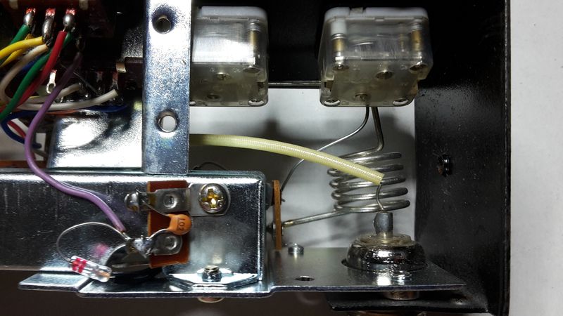

A felső sávokra visszatérve:
Van egy ilyen SWR mérőm, ami 1.5-144 MHz-ig mér, és van benne egy tuner is, de az csak a 25-40MHz-es sávra.
Kipróbáltam az EFHW antennám 10 méteres sugárzóján, és sikerült vele lehangolni 49,9Ohm impedanciára, SWR=1,01 és Xs=0,7 melett.
A képek alapján nem egy nagy bonyolultságú szerkezet, lehet, hogy a tuner részt lekoppintom könnyített verzióban.
Úgy tippelem, ha a tekercs részt 5 helyett 7 menettel készítem, akkor lejjebb megy a hangolható tartomány annyival, hogy belefér a 15m is és a 10m is megmarad.
Azt még nem tudom, hogyan illesztem a ledes passzív swr mérőt, de előbb-utóbb rájövök.
Íme a képek:
HA5DON István
