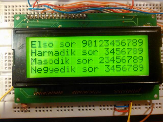

LCD sorok kiirítása
Post by HA5AS Ákos »
A 16*4-es és a 20*4-es kijelző is, ha sorban iratom ki a szöveget
lcd.Print("Elso sor.......")
lcd.Print("Masodik sor.......")
lcd.Print("Harmadik sor.......")
lcd.Print("Negyedik sor.......")
A következő sorrendben írja ki a sorokat:
1.
3.
2.
4.
Vajon miért?

LCD hiba
Azt tapasztaltam, hogy a 16*4 karakteres LCD nem teljesen kompatibilis az Arduino LiquidCrystal library-val.
Az LCD a klubban fellelhető kínai változat, KS0066 kompatibilis, ami a Hitachival kompatibilis.
Nem kizárt, hogy a probléma emiatt van.
A karakterek pozícionálásánál jelentkezik:
A setCursor(0,2) parancssal pozícionálva a 3. és 4. sor kezdő karaktere +4 eltolódást mutat jobbra.
Ugyanez a hiba a 20*4 karateres LCD kijelzőnél nem jelentkezik.
