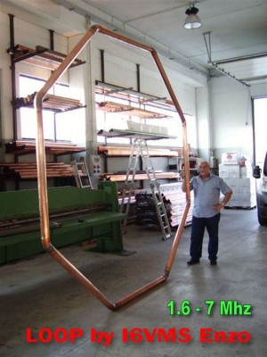

Ezt viszont kihagyom. Nem fer el a lakasban......
