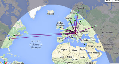

Hogy mukodik e az antenna?
Ma hivtam egy rovidet 20m-en, csak megnezni mit lat az RBN rendszer (http://www.reversebeacon.net/dxsd1/dxsd ... x&c=HA5CLF). Nem rosz, meg Amerikaban is 20dB-el hallanak.
Ha valakit erdekel leirom az antenna parametereit is. Az antenna hazilag keszult, semmit sem vasaroltam keszen.
