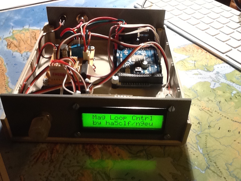

Elkeszult a vezerlo egyseg is, meg egy feszultseg konvertert varok, ami beepitesre kerul es kesz a hardware. A software mar mukodik, kb 3000 sor C-programbol all.
Ebben a nezetben jobban lathato a doboz belseje, Arduino MEGA, seged aramkorok, LCD display, es bar nem nagyon latszik, de az elolapon van egy tobb funkcios encoder.
Ha teljesen elkeszul beviszem a klubba megmutatni. Szerintem ez inkabb egy Arduinos tema lesz mintsem antenna tema az elso korben.
