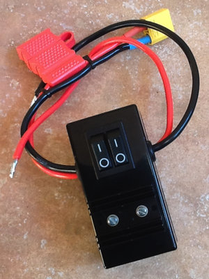

ha5clf írta:Andras ihletesere en is konnyitettem a diodas feszultseg ejto keszulekemen..........[/color][/i]
Hogy ne foglaljon sok helyet.
Szép lett, súlyban nagy előrelépés! Bár én 101g-mal vezetek:D De Feri a nyerő az övét kéne látni a 817-es hez.

Andras ihletesere en is konnyitettem a diodas feszultseg ejto keszulekemen. Ez most mar 600g helyett 167g. Ennyivel tobb "trail-mix"-et vihetek magammal. Kulonben nem jol latszik a kepen, de van rajta hutoborda is, es szerintem mivel a diodak parhuzamosan vannak kapcsolva, igy 20A-ig birja az iramot. Tehat "full power".
A kapcsolo "digitalis":
00 --- 3 dioda sorban
01 --- 2 dioda sorban
10 --- 1 dioda sorban
11 --- 0 atvezet direktben
Ujra megemlitem mi is ez, azok szamara akik meg nem talalkoztak ezzel a temaval korabbrol"
Az FT-857D, FT-897D, es talan mas berendezesek 13.8V tapot igenyelnek, amit a gyarto +/- 15% toleranciaval hataroz meg. Ez 11.7V es 15.8V tapfeszt jelent, amin belul a keszulek megfeleloen mukodik. Ha ennel magasabb feszultseggel probalkozunk, akkor a keszulek nem kapcsol be. Milyen jo! Amikor vettem egy 14.8V nominalis feszultsegu LiPO-t azt tapasztaltam, hogy teljes toltesnel 16.8V-ot ad. Kezdtem tanulmanyozni az Internen, hogy mas hogy kezeli ezt a problemat. Talaltam egy leirast, mar nem emlekszem a hivojelre, aki szinten ilyen LiPO-t hasznalt es nem kapcsolt be a keszuleke SOTA kiszallaskor. Ez eleg ciki. Eloszor a homersekletre gondolt, majd hosszas probalgatas utan rajott, hogy a feszultseget kell csokkenteni 15.8V ala. Hat ezek a kutyuk amiket itt megjelenitunk, ezt segitik elo.
