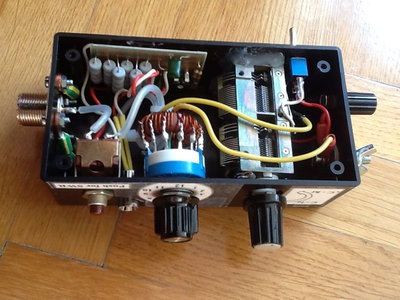

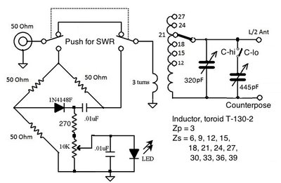

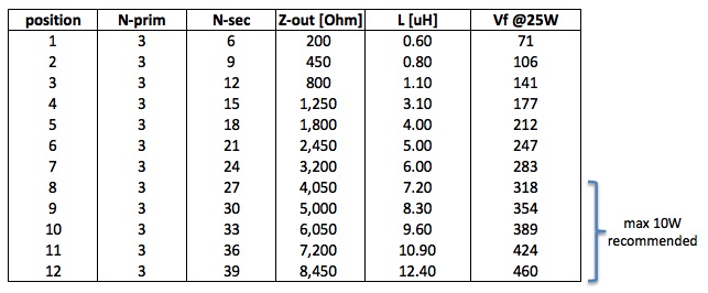

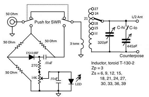

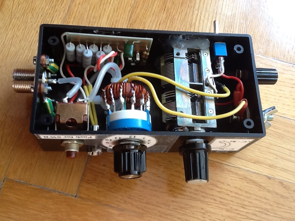

Elkeszult a kovetkezo EFHW tunerem. Kozel fel kiloval konyebb mint az elozo, es kompaktabb. Nagyobb az impedancia illeszthetoseg (200 - 8450 Ohm) es 1.6 - 60 MHz kozt hangolhato. Az SWR hangolashoz egy pillanatnyi nyomogombot valasztottam, hogy veletlenul se felejtsem SWR modban mint a multkor. 20-30W az alacsonyabb savokon, feljebb mehet tobb is.

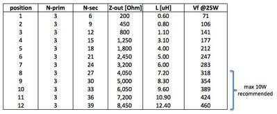

Mivel keznel volt egy 12 allasu kapcsolo, 6 menettel kezdtem es 3 menetenkent a kovetkezo impedancia transformaciot ertem el: 200, 450, 800, 1250, 1800, 2450, 3200, 4050, 5000, 6050, 7200, 8450 Ohm. Fontosnak tartottam, hogy ne legyenek nagy ugrasok az egyes impedanciak kozt. A legtobb vegen taplalt felhullamu rezonans antenna 1250 es 4050 Ohm kozt lesz, bar a szobaban tesztelt 14MHz-es sav a 800 Ohmos impedanciat preferalta az SWR meres szerint. Az impedancia illesztesi szamitas:
Meg hatra van szabadban tesztelni a kulonfele savokat kalibracios celbol. Miutan feljegyzem az egyes savok L/C allasat, ezt tablazatba foglalom es a hegyen ebbol az allasbol indulok ki. Nem kell vegig probalgatni minden allast, hogy megkeressem a legmegfelelobb SWR-t. A tablazatot a tuner hatlapjara ragasztom.
A kapcsolasi rajzban a 10 kOhmos trimmer jobb lenne ha 5K lenne, 10K egy kicsit magas. Kihangolatlan allapotban vilagit a LED, ezt a potmeterrel ugy allitottam be, hogy ne vilagitson tul intenziven, de a szabadban megis lathato legyen. Majd kihangolva a LED teljesen kialszik. Ekkor elengedem a nyomogombot es adas allapotba kapcsol vissza. Itt meg erdemes finomhangolni a TCVR SWR merot figyelve, bar eddig nem volt ra szukseg (viszont mindig ellenorzom az SWR-t a TCVR-en is).
A 3x50 Ohm ellenallas 6 drb 100 Ohm 2W induktiv szegeny ellenallasbol lett osszerakva. Rovid ideig akar 20W-al is hangolhato (sot akar egy SOTA aktivalast is kibir, sikerult kiprobalni a multkor :D )

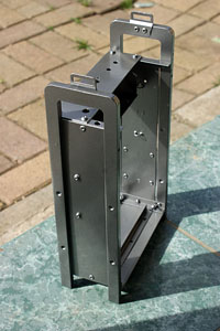

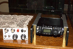

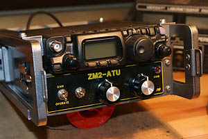

Go-pack.
Ha tehetem, magammal viszem a rádiót és egy kicsit idegesített, hogy
minden "szanaszét" van. Ezért tervezgettem egy kicsit, hogyan lehetne
egységes a felszerelés.
Amikor már megvolt az ötlet, elkészítettem a vázat, amely tartalmazza:
1. rádiót
2. antennatunert
3. akkumulátort
4. feszültség csökkentőt a LiPo akkhoz
5. és a fejhallgató és cw billentyűzet az előlapon csatlakoztatható
Így néz ki összeszerelve:
HA7HF

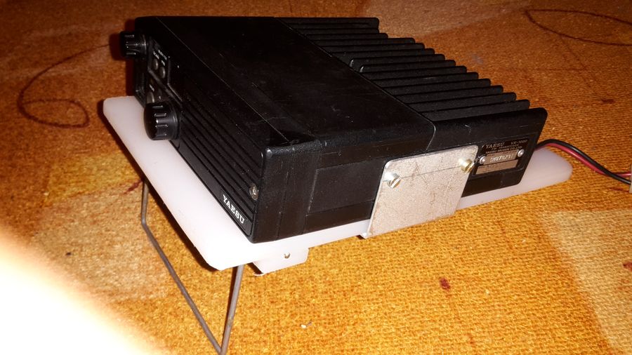

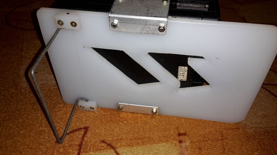

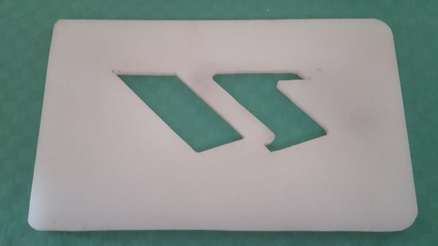

No, végre volt egy kis időm barkácsolgatni, elkészültem a saját kis SOTA rádió tartómmal.
Az alapötlet 5CLF Istvántól van, az ő verzióját alakítottam saját igényekre.
Mivel gyakran van szó a könnyítésekről, én is elkövettem egy kis anyagleválasztást, íme:
A végső forma pedig valami ilyesmi lett (a támasztóláb 3mm vastag horganyzott acéldrótból van):
HA5DON István

[quote="ha5dsa"]Ez egy újabb könnyítés:
Megnéztem én is azt a bizonyos műanyagot, de nem tudtam beazonosítani, igaz nem is vagyok nagy műanyagos. Valóban könnyű és masszív, mint 5dsa Andrásnak is mondtam egyszer meg kellene próbálni hogy a nagyfrekvenciára van e hatása.
