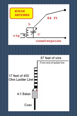

Erdemes megnezni ezt a liket, John EFHW tunerje, persze nem QRP:
http://www.m0ukd.com/homebrew/baluns-an ... ed-coupler

Nagyjabol. A Zep-nel letra-tap megfelelo hosszusagaval hangoljuk, viszont az EFHW-nel pedig egy magas impedancias diszkret LC illeszto aramkorrel ami hangolhato... neha szoktak hangolas nelkul csak magas impedanciara tranzformalni az 50-Ohmrol es a TCVR hangol.
Itt egy prezentacio a Zepprol: http://www.qsl.net/w5rin/Projects/Anten ... ntenna.pdf
csak az antenna talpont impedancia illesztes van maskep kivitelezve
