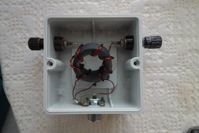

Megtekertem ezt az 1:1 balunt a készülő W3DZZ antennámhoz
https://rsars.files.wordpress.com/2013/ ... z-1-31.pdf

Közben a balun is bedobozolódott. Most már talán időjárásállóbb lesz így:
1:1 balun
1:1 balun
Üdv Dani
