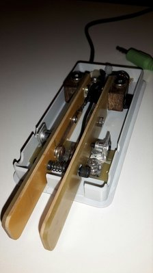

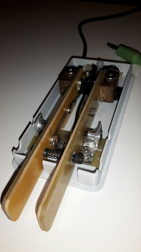

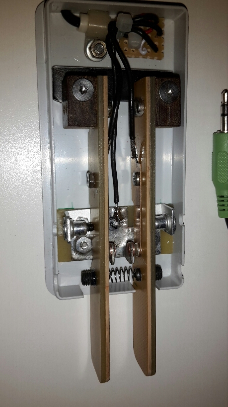

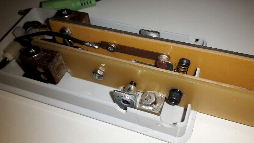

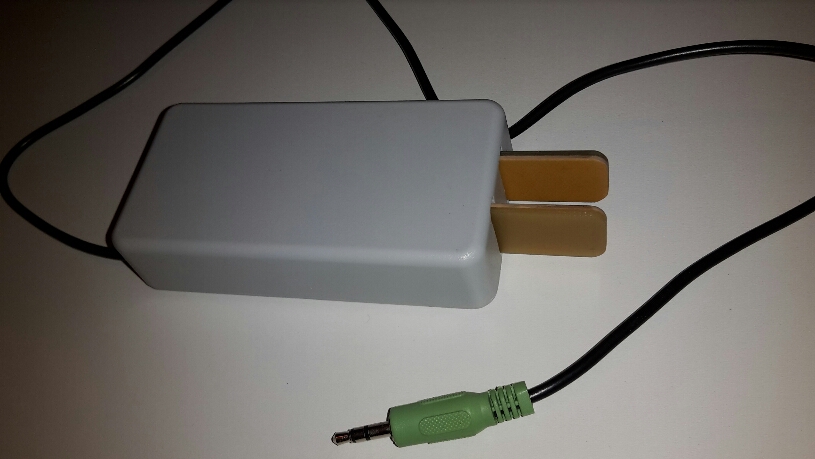

Az egypálcás étcsokis "elkey jégkrém" után néhány hozzászólással korábbról, most elkészült a kétpálcás fehércsokis verzió is :)
Valamivel relaxálni kell a morzevizsga felkészülésben, és mivel sokat kattog az agyam a CWn mostanában, naná hogy a kikapcsolódás is ezzel kapcsolatos.
Néhány szó röviden a billentyűről:
Az Alap a szokásos méretű masszív vastagfalú műanyag, az érintkezők az előző verzióhoz bontott evig reléből maradtak. A karok 2 réteg üvegszálas lapból 2K ragasztóval összerakott kompozitok, merevek mint a fagyott kutyaláb. A hézag karonként külön állítható, a rugóerő "közös".
A forgáspontok bakelitből vannak, a tengely egy-egy hengeres szárú csavar beragasztva egy vasatag alulapba.
A többiről beszéljenek a képek.
