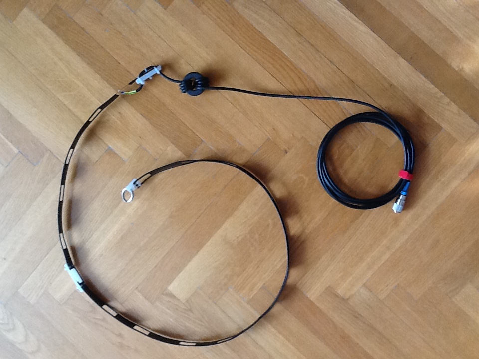

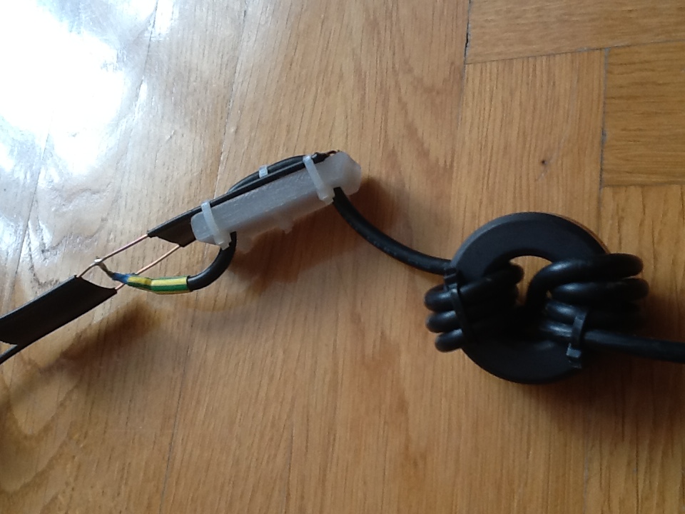

Elkeszult az 1:9 balun az elobb emlitett antennahoz, a konstruktor oldalon a balunok bekezdes alatt talalhato, az "1:9 balun, nem unun" cim alatt.
Az eloben valo mereseket egy inverted-V antenna toveben koaxalis kabelel levezetve (3 m koax) mertem (tokeletes 160-10m mindenhol). Vagyis a meres mas konfiguracio mint ahogy ennel az antennanal hasznaljuk majd. Ennel az antennanal, a "doublet" egy 450 Ohmos letraval van levezetve es a vegere lesz az 1:9 balun helyezve. Innen egy igen rovid koaxialis kabellel (30 cm) pedig a TCVR-hez csatlakozik.
Meglatjuk, ebben a konfiguracioban, hogy mukodik. Majd minden kiderul a SOTA aktivacio napjan. Attol nem felek, hogy nem fog mukodni, szerintem 600m magasan, ha egy kerekpart ki lehetne hangolni akkor is jonnenek a DL meg az OK-k.

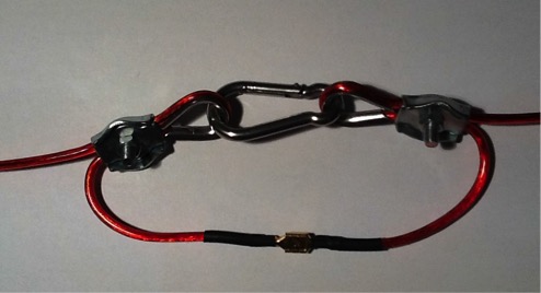

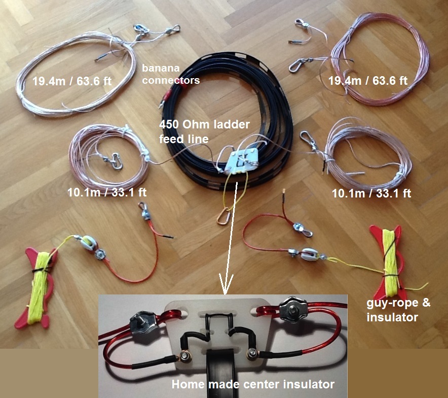

Eredetileg sem teljesen SOTA antennanak keszult, de a kovetkezo SOTA kiszallasunkon ezt tervezzuk vinni. Ez egy Doublet antenna 450 Ohm letra betaplalassal.
Igy nez ki a hosszabbitas kialakitasa.
Mondanom sem kell, nem a legkonyebb az antenna, es ezert hasznalok az utobbi idoben egy Rezonans Felhullamu Vegen Taplalt antennat, amit mar bemutatta a konstruktor oldalon. Viszont ez alkalommal szeretnenk ezt kiprobalni, suly ide suly oda.
