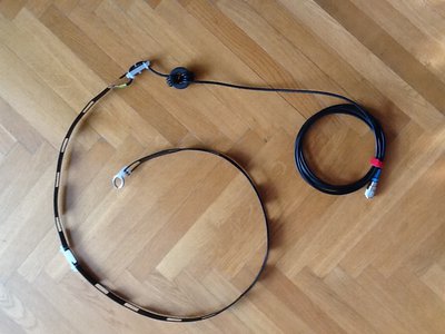

A Slim-Jim antenna valojaban egy J-pole antenna aminek az egyik szara meg van hosszabbitva, vissza van forditva es igy hoszabb az egyik szara mint a J-Polenak.
A J-Pole rovidebb szara 1/4 Lamda a hoszabb szara pedig 1/4 + 1/2 = 3/4 Lamda. A Slim-Jim pedig meg hozzaad a hoszabbik oldalhoz, viszont vissza hajlitva a rovidebbik oldal fele meg egy 1/2 Lamda elemet. Tehat a Slim-Jim hoszabbik szara 1/4 + 1/2 + 1/2 vagyis 1 1/4 Lamda.
De lassuk kepekben inkabb:
Az egesz antenna latvanya

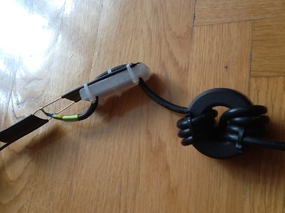

Also vege, betaplalas es a koax fojto

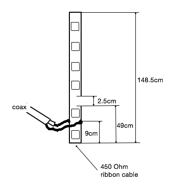

Eredetileg sem teljesen SOTA antennanak keszult, de a kovetkezo SOTA kiszallasunkon ezt tervezzuk vinni. Ez egy Doublet antenna 450 Ohm letra betaplalassal.
Igy nez ki a hosszabbitas kialakitasa.
Mondanom sem kell, nem a legkonyebb az antenna, es ezert hasznalok az utobbi idoben egy Rezonans Felhullamu Vegen Taplalt antennat, amit mar bemutatta a konstruktor oldalon. Viszont ez alkalommal szeretnenk ezt kiprobalni, suly ide suly oda.
