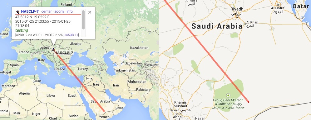

Kiserleteztem az APRS-el. Manualisan rosszul tettem be a longitude/latitude koordinakat es amikor rakerestem a hivojelemre, Saudi Arabiaban talaltam magam. Majd helyesbitettem a koordinakat, akkor meg azt mondta tul gyorsan valtozik a helyzetem. Hat igen, 2 perc kulonbseggel Saudi Arabia es Magyarorszagon megjelenni nem semmi. Minden esetre most mukodik a kutyu.
A kis gumi antenna viszont nem eleg, hogy 1W-al elerjem a kornyek digipeater-jeit. Most egy J-Pole antenaval mukodik, viszont ha megyek SOTA-zni nem hiszem, hogy eleg lesz a gumi antenna es 1W.
Eleg gyorsan hazajottem :lol:

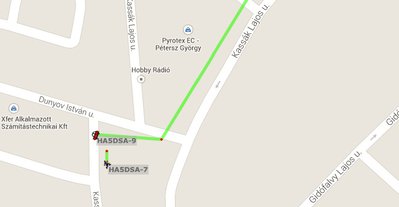

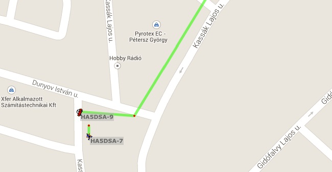

Rendben! En is fogom tesztelni az APRS-t, sot majd szollok es kiprobalhatjuk, hogy tudunk e egymasnak uzenetet kuldeni, nem csak publikus uzenetet feltenni. Valoszinu egy APRS a SOTA utra eleg lesz, es ugy nez ki a tied mukodik. Minden esetre szeretnem rendbe pofozni az enyemet is.
Akit erdekel, itt nezheto meg az APRS aktivitas: http://aprs.fi/#!lat=47.50000&lng=19.08330 (ra lehet keresni hivojelek szerint is). Ez pedig ha5dsa aktivitasa.

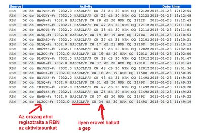

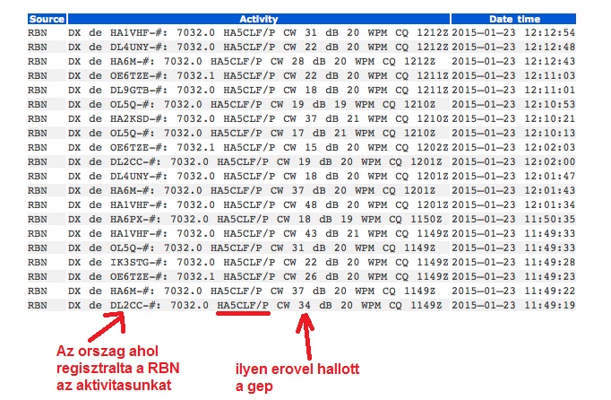

Csak referencia kedveert: 34dB=S9, 22dB=S7, es 10dB=S5. Nem rosz egy darab drottol, aminek az egyik vege a foldon volt es 5W kimenoteljesitmenyel 40m-en. Van egy 48dB-is, S9++ duborogtunk...
