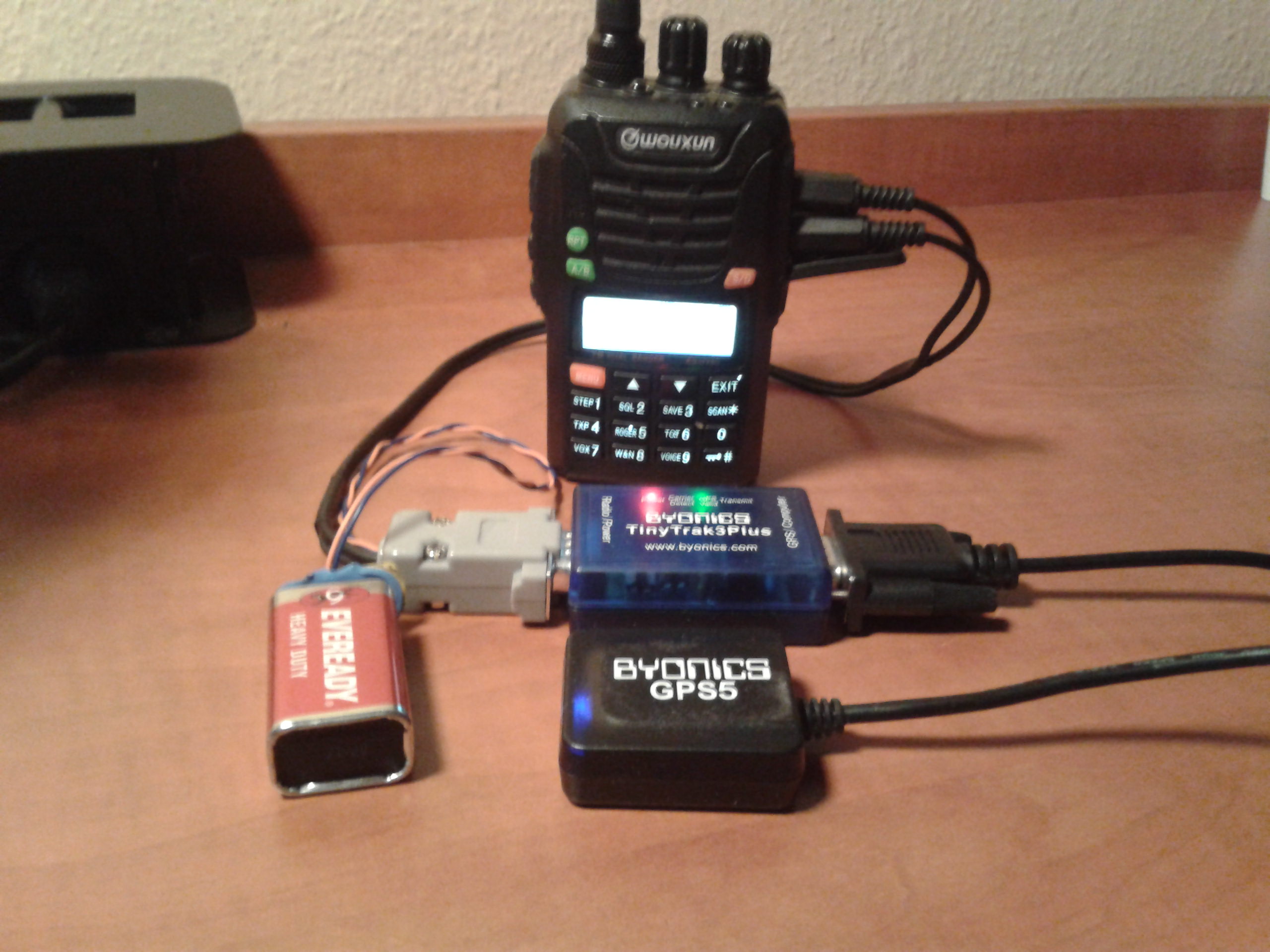

András (5dsa),ha5dsa wrote:Ezen felbuzdulva gyorsan összeraktam a TinyTrak3Plus kittet, ami az alábbi oldalról rendelhető meg: http://www.byonics.com/tinytrak/. Már csak össze kell hoznom egy kézi rádióval, aminek a kábelezési diagramját az alábbi oldalon lehet letölteni: http://www.byonics.com/cables/tinytrak3.php.
Nem csalódtam benned, igényes munkák.
A Wouxun kg-uv6d kapcsolása a byonics HTKC Cable címszó alatt találhó itt: http://www.byonics.com/cables/htkc.png.

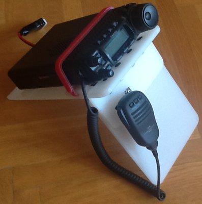

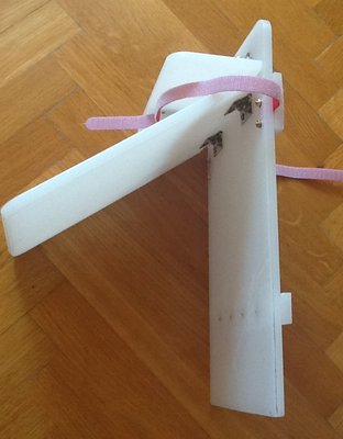

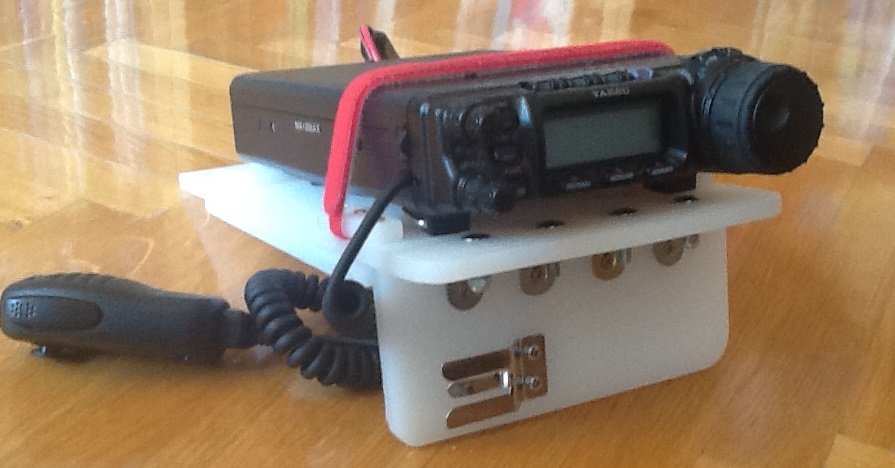

Még egy SOTA eszköz amit hasznosnak találtam. A TCVR stabil elhelyezése sokszor problémát okoz terepen. Találtam egy tartót a következő oldalon http://www.sotabeams.co.uk/ft817-high-flier-radio-stand, de inkább készítettem egy saját álványt kettős felhasználással. Alacsonyabb döntés asztali és magasabb döntés talajra helyezve. Nem írom le az elkészíté lépéseit, szerintem eléggé kézenfekvő. Az alapanyag viszont két darab fehér polyethylene konyhai vágó deszka.
Sok sikert.
73 - Istvan/ha5clf

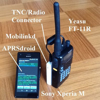

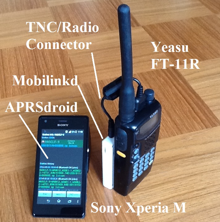

Talán nem a legelső dolog amire szüksége van egy SOTA-snak, de azért közzéteszem. Egyenlőre én is csak kisérletezem vele. Ha küldök egy SOTA spottot (amit talán le kellene írnom azok számára akik még csak most ismerkednek a SOTA-val), akkor meg kell határoznom az aktiválás idejét. Egyre jobban eltalálom mikor érek fel a csúcsra, de néha közbejön valami és újabb spottot kell küldenem a korrekció miatt.
Arra gondoltam, ha egy spottban az APRS követhetőségem küldöm el, akkor bármikor megnézhetik éppen merre járok. Az aprs.fi oldalon követhetjük az APRS-eseket. Pl. http://aprs.fi/#!mt=roadmap&z=11&call=a ... &tail=3600 egy régebbi APRS lokációm ahol eppen akkor jártam. Tehát ha a spottban egy ilyesmi linket küldök el, akkor rákattintva megnézhetik felértem e már a csúcsra. Sőt, ha felértem, küldhetek egy QRV-t az APRS kütyüvel is.
Kisérlet kedvéért egy egyszerű megoldást választottam. Megrendeltem egy "mobilinkd" TNC-t (http://www.mobilinkd.com) ami bluetooth-on keresztül kommunikál az Android mobilomon lévő "APRSdroid" aplikációval. Egy kábellel csatlakozik a 2m-es kézirádióhoz, és kész az APRS setup. Megemlítem, hogy én az adatátvitelt általában kikapcsolom, nincs rá szükség a hegyen, hogy működjön a dolog. A mobil GPS-ét használja a mobilinkd.
Íme: A működését már kipróbáltam, most már csak a SOTA alkalmazásban szeretnék vele próbálkozni.
Nemrég egy fórumon valaki azt mondta, hogy ez nem amatőr rádió. De igenis az, hisz csak 2m-en vagyok összeköttetésben a világgal (vagyis ezekkel: digipeaters, iGates, etc.). Főleg vészhelyzetekben van jelentősége, hisz a vészhelyzeti területen talán nincs Internet, de ha már rádión keresztül eljut valamelyik iGate-hez a jelem, akkor már látható vagyok a külvilág számára. Csak egy megjegyzés....
