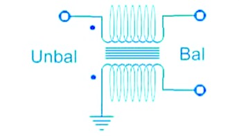

Szia Dani,
Amit epitettel az egy 1:1 Ruthroff feszultseg balun (feszultseg transformator, ha jobban megnezed). Altalaban a feszultseg balunok valamennyire egy auto-transformatora emlekeztetnek. Igy is lehet rajzolni, hogy jobban lathato legyen:

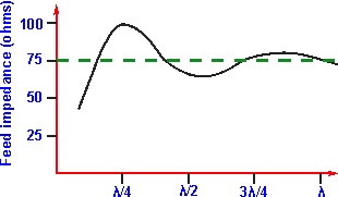

A felhullamu dipol az kb 75 Ohm talponti impedancia korul mozog (foleg attol fuggoen milyen magasan van). Egy 7 MHz-en rezonalo felhulamu dipolus 20m magasan kb 60 Ohm talponti impedanciaval fog rendelkezni, persze attol is fugg milyen a talaj alatta es milyen targyak vanak a kozeleben, tehat +/- valtozni fog. Alacsonyabbra helyezeve (nekunk biztos alacsonyabban van) nem hiszem e grafikonbol tudjuk megallapitani, merni kell.
Tehat ide az 1:1 balun kell. Van aki nem is tesz balunt ide, csak a koaxot koti ra a dipolra.

Ez peldaul egy 1:1 aram balun.
A menetek visszahajtasanak nincs jelentosege elektromos szempontbol (valojaban egy iranyban folytatodik a menetek szama tovabb), viszont mechanikailag van jelentosege. Egyik vegen be, masik vegen ki, konyebb a szereles szempontjabol. Talan mivel a kezdet es a vege a tekercsnek messze van egymastol, kisebb a szort kapacitas...talan.
