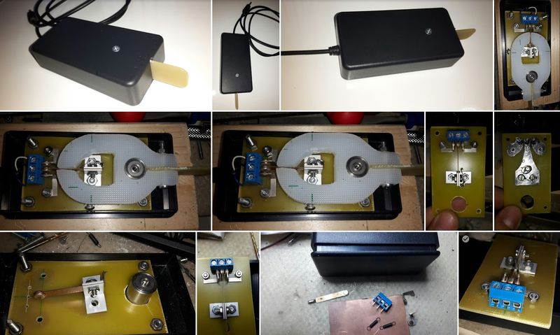

Sziasztok!
A hétvégén a dögmelegre való tekintettel fedettpályás elfoglaltságot kerestem magamnak.
Körülnéztem a fiókban, miből lehetne építeni valamit.
Amiket találtam:
-Egy leégett tekercsű EVIG relé
-Egy kis darab nyáklemez
-Egy bontásra váró elektronikahibás HDD (ezt a neodímium mágnesek miatt tartottam meg)
-Egy darab a mindenre jó IKEA vágódeszkából
-Sorkapocs (nyákba ültethető)
-Jó masszív kisméretű műszerdoboz
Egy korábbi klubnapon HA5DSA András mutatta a homebrew elkey-ét, amiből én is ihletet kaptam.
Bár morzézni még nem tudok, az építés vonz, mint lepkét a láng, így hát továbbgondoltam a látottakat, és elhatároztam, hogy a relé morzeérintkezőjével fogom megvalósítani a dolgot, ami wolfram pogácsás, oxidmentes, remélhetőleg mindig jó kontaktot fog adni.
Az érintkező viszont vékonyka, arra nem tehetem a mozgatókart, mert elhajlik, így kigondoltam egy mechanikát.
A forgáspontot a HDD-ből kiszerelt fejcsapágy adja, a külső kar nyáklapból lesz, az érintkező felé a mozgást pedig a műanyag vágódeszka (vagy inkább vágólap, mert fa nincs benne) megfelelő formára vágott darabja fogja közvetíteni. Ebbe szépen be tudtam ágyazni a csapágyat is, és a nyákdarabot is.
A reléből a kapcsoló érintkezőt felfogattam 2 "L" profilú aluminium közé, a 2 pólust pedig simán lecsavaroztam a nyáklapra. A rézfólia felől sniccerrel felkarcoltam nagyjából, hogy mit is akarok, a többi rezet pedig simán lenyúztam. A későbbi jó kontakt érdekében be is ónoztam a megmaradt vezetősávokat.
A nyákban kifúrtam a csapágy helyét, bár el is fűrészelhettem volna abban a vonalban, mert mögötte már nincs jelentősége a lapnak.
Ezután már csak a dobozt kellett megfelelő helyeken kivágni, hogy a mozgatókar és a vezeték kivezethető legyen, és kész is volt a nagy mű.
A relé érintkező rugalmassága elég a középállásba visszatérítéshez, így plusz rugókat nem építettem bele.
A csapágy könnyen jár, határozottan érezni, mikor érnek össze az érintkezők.
A vágódeszka oldalába tettem 2 csavart ütközőnek, azért, hogy ne lehessen túlnyomni a kart, és elgörbíteni az érnitkezőt.
De beszéljenek a képek:

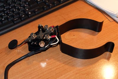

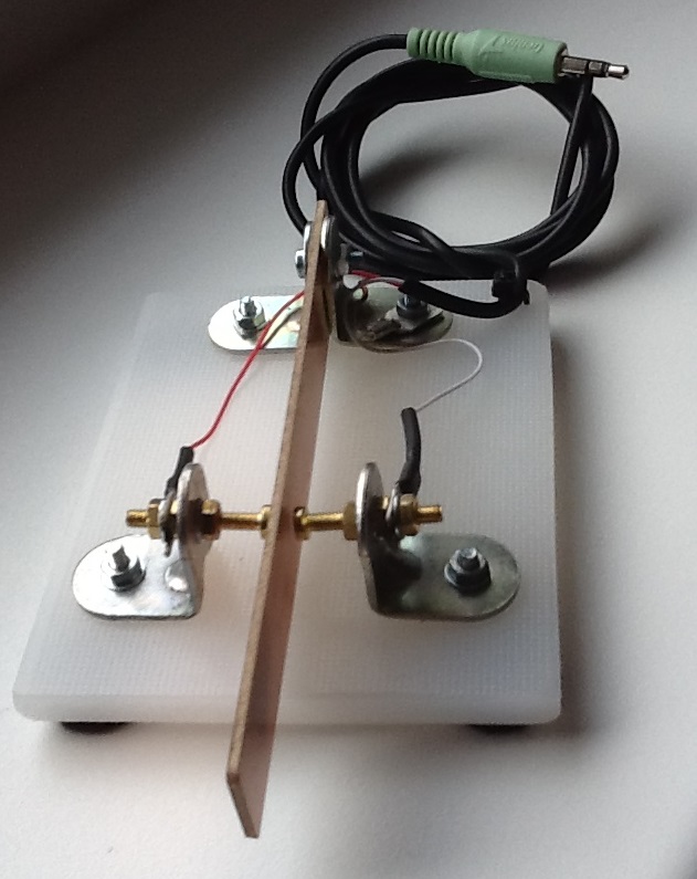

ha5clf wrote:Es akkor meg hozzateszem, hogy mivel a kapacitiv "paddle" nem mukodott megfeleloen a SOTA alkalomkor, epitettem egy ideigleneset. Elvegre nem vihettem magammal a kilos asztali "bencher"-t. Nem ajanlom a kovetkezo fel ora alatt elkeszitheto kutyut, de emleknek eltettem....
Egy SOTA aktivalashoz a Szár-hegyen megtette a magaet.
Üdv! A "kilós asztali...." okán említeném, hogy már a II.VH USA híradói alkalmazták, hogy a billentyűjüket odaszíjazták a lábuk felső részéhez, mint ahogy a coltjukkal tették egy évszázaddal korábban. No, így a balansz a billentyű alatt kéznél, azaz lábnál van, és kellően stabil. Bár szokni kell! ;)
