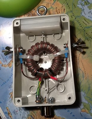

Elkeszult a balun.
1:4 Ruthroff feszultseg balun

Igen, de ugy is at kellett tekercselni a balunt mert a tekercselo huzal meg volt sertve, nem lett volna eleg felcserelni a koaxon a forrasztast. A koax "elo" erintkezojerol pedig levalt a vezetek, alatta nem is volt befutva onnal az erintkezo. Jo az ilyen problemakat elharitani mielott meg fel lesz szerelve.
A szimetrikus kimenetnel gyakorlatilag mindegy, hogy melyik antenna veghez van kotve. Ha viszont nem szimetrikus az antenna es az egyik vezetek hoszabb, akkor valami azt sugallja nekem, hogy a hoszabb veget kossem a koax elo vezetekehez kotott kimenethez. Ezt nemigen tudom alatamasztani magyarazattal, ugyanis a nemszimetrikus dipol ugyanugy felhullamon sugaroz. A betaplalasi pontot csak azert csusztatjak el, hogy a taplalo impedanciat valtoztassak. Elmeletileg egy szimetrikus dipol kozepen 50-70 Ohm az impedancia, ez viszont egy 1:4 balunnal van taplalva, ami 200 Ohm-ot feltetelez a betaplalasi ponton.
Gyakorlatilag az athuzott bekotes nem is lenne eszreveheto a mukodesben (legalabbis azt hiszem), de a hivatalos Ruthroff feszultseg balun az a masik rajz. Inkabb azt hasznalnam ami a szakirodalombol ismert, bar impedancia illesztes szempontjabol mindketto 1:4-es balun.

A hazavitt balunt szedszedtem miutan lerajzoltam a bekotest es megszamoltam a menetszamot. A menetszam szamitas szerint elfogadhato, lasd elobbi posztokat. Viszont erdekes dolgot talaltam a bekotesben, mar amikor eszmecseret tartottunk a balunokrol tegnap, akkor feltunt, hogy valami gyanus.
Igen, a dipole egyik szara egyenesen a foldre volt kotve....valoszinu mukodne, a dipole egyik szara "counter-pose"-kent ervenyesulne, de ez megsem koser....
Tehat a jobboldali bekotest fogom elkesziteni, a toroid mar meg is van tekercselve. 1mm atmeroju zomancozott huzalt hasznaltam hoallo szigetelocsobe huzva. De most mas gondok is akadtak. Nem fer el a dobozban, de megoldom.
u.i.: Ja, meg hozzateszem, a szetszereles konnyu volt nem kellet sokat forrasztgatni, volt ahol magatol lejott a forrasztas.
