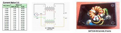

Hát még egy balun amit nem vittem be a klubba, mert a 2-ik emeleten az ablakomba lett beszereve ahonnét indul az inverted-V két szára. Itt egy 1.5m létra megy abalun szimmetrikus oldalára és egy 3m-es koax jön be a QTH-ba.
1 a 4-hez Guanella BALUN
Ez két darab 43-as ferrit anyagból készült és nagyon jó az SWR-ja az egész rövidhullámú spektrumban. A feritnek az a hátránya, hogy ha túlmelegszik akkor permanensen tönkre is teszi. Ezt főleg az alacsonyabb FRQ tartományban tapasztaltam. A porlasztott vas piros és sárga toroidok nem háklissak a hőmérsékletre, viszont nem olyan jó az SWR karakterisztikájuk a tapasztalataim szerint amit a többi leírás is jelez. A piros alacsonyabb, mig a sárga magasabb FRQ-ra használható a RH tartományban.

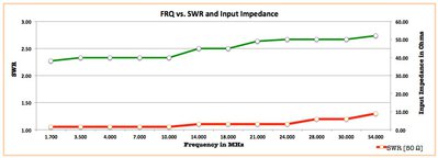

És a mérés eredmények
100-120W gond nélkül működik, kivéve 160m-en ahol nagyon melegszik a toroid. Itt sem manuaális sem pedig auto tunerral nem sikerült kihangolni. Persze az oka az antenna méretére vezethető vissza, hisz az SWR nagyon jó 160m-en.

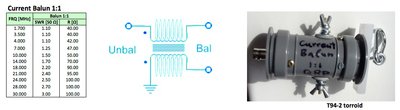

További képeket teszek fel a többi kütyüről. Ezt a balut egy pici 43-as ferittel készítetem, főleg SOTA-zashoz, mivel kicsi, egyszerű és könnyű.
Ez egy úgynevezett transmission line 1:1 BALUN. Szintén fojtja a koax köpenyáramokat.

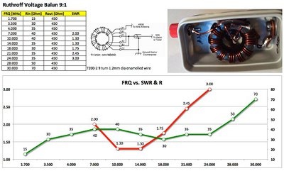

Ruthroff feszültség BALUN
A fenti olcsó egyszerü, de nem segít a koax köpeny áram elfolytásában. Az SWR sem elég jó.

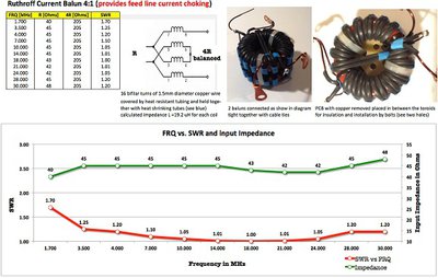

Guanella BALUN
Guanella BALUN
Bár a kép Ruthroffnak nevezi hibásan (én hibám), ez egy 1:4 Guanella áram balun, ami elfolytja a köpenyáramokat a koax kábelen (persze csak az adott körülmenyek közt).

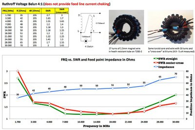

Ruthroff UNUN 1:9 long-wire antennához ajánlott (antenna méret fontos)
A mérésekből látni, hogy nem a legjobb az SWR (álló hullám).
