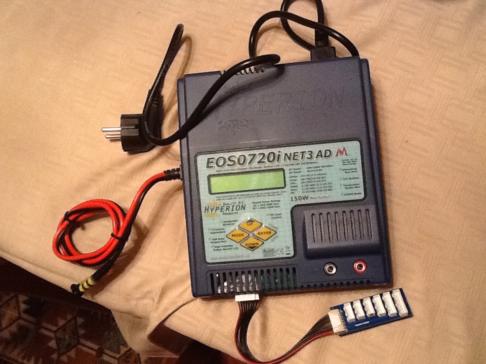

Schnitt wrote:Balanszer csatlakozó konverterrel kapcsolódva:
Végezetül a leges legjobb módja a töltés és feszültség kiegyenlítésnek egy olyan mikroprocesszor vezérelt töltő használata, amiben beépített balanszer áramkör van. Ezzel a felállással az akku a tápcsatlakozóján töltődik, az akku balanszer csatlakozója pedig egy úgy nevezett balanszer panelhez csatlakozik, amely pedig a töltő balanszer áramköréhez kapcsolódik. Néhány töltőbe a panel már beépítésre került
En eppen egy ilyen toltot hasznalok, az eg vilagon mindent tolt:
Tolt hallozatrol, akkurol, beepitett balancer, magas arammal is kepes tolteni...
Csak ajanlani tudom.

Schnitt wrote:
ha5clf wrote: Bar a toltese ennek maceras. Parhuzamos toltes, majd soros felhasznalas.
A LiPo is ilyen, a töltést a balancer csatlakozón párhuzamosan kell végezni, majd a felhasználáskor a sorosan kapcsolt csatlakozón sütöd ki.
Ebben nem vagyok biztos, nem hiszem hogy en 5A-al toltok a balancer vekony kis drotocskain. En ugyanis amikor toltok 1C-aramot hasznalok es az en esetemben az 5A, amit a tolto kijelzo mutat. Szerintem a balancer kulon-kulon eleri a cellakat es megfelelo elektronikailag vezerelt sontokkel kiegyenliti az aramokat, hogy minden cella azonos feszultsegre legyen toltve. Kulonben nem kellene a fo kabelt a toltore kapcsolni.
Elkepzelheto, hogy van olyan ahol csak a balancer vezetekrol toltenek, es a fo kabel nincs is rakotve a toltore, de nekem nem ilyen toltom van.
