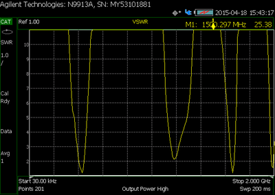

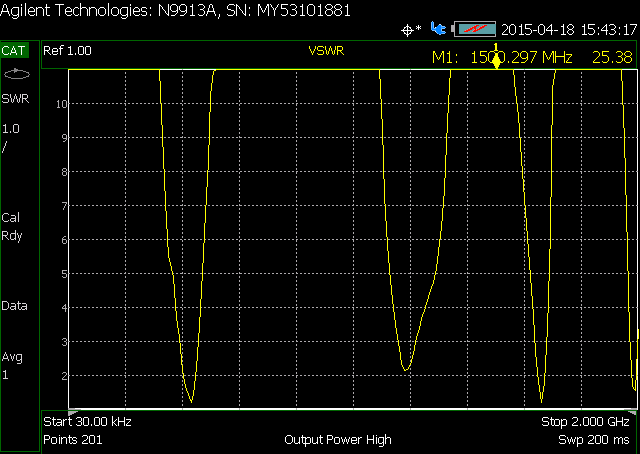

Végeztem pár gyors és pontatlan mérést az íróasztalon, hogy összehasonlíthassuk a PD785G GPS-es antennáját több másik antennával. Én nem látom, ez miért lenne speciális antenna, a mérések alapján egy sima 70 centis egysávos gumikukit adnak hozzá:

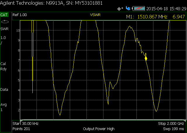

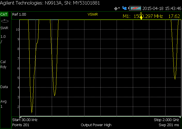

Nagoya NA771 kb. 30 centi hosszú gumiantenna:

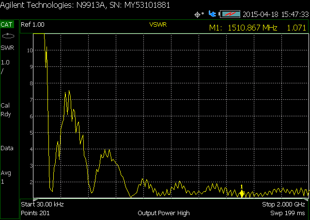

Diamond NR75 kb. 30 centi hosszú mágnestalpas antenna:
Yaesu FT60 gyári antenna:
