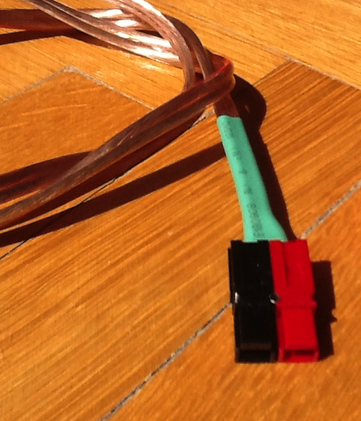

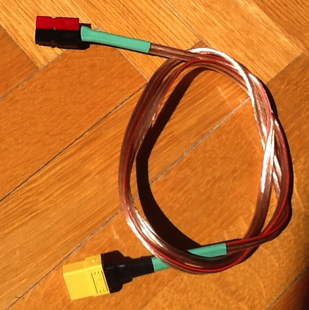

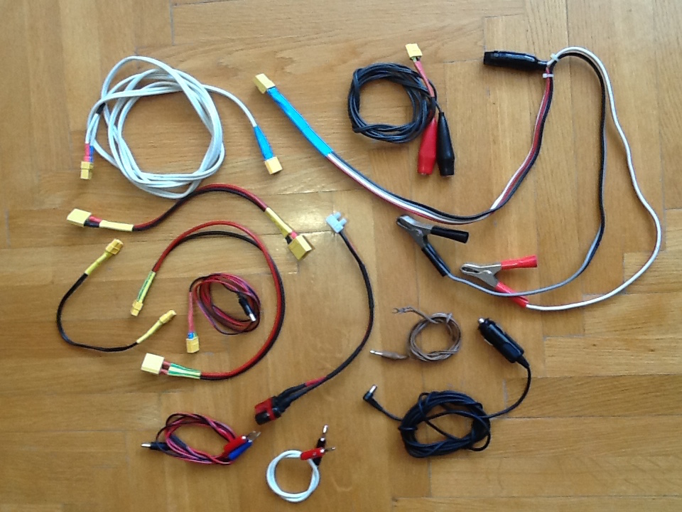

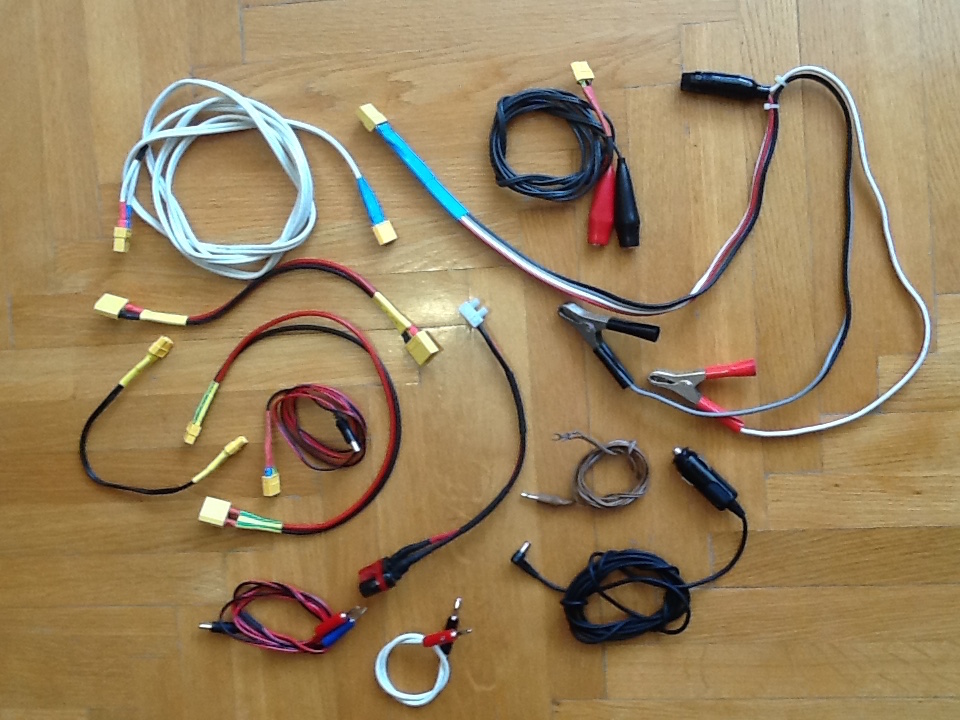

A "Mindent mindennnel osszekapcsolni..." repertoar egy ujabb taggal bovult. Hozzaadtam egy Anderson Pole csatlakozoval ellatot vezeteket is.
Ez a standard a veszhelyzeti rendszerekben Anglia, USA, tobb europai orszagban.
Az Anderson Pole egy nagyon erdekes csatlakozo:
  • 1) Polust nem lehet osszecserelni
  • 2) a 15A, 30A, es a 45A-os catlakozok egymasba kapcsolhatok
  • 3) konnyen ossze/szet -kapcsolhatok megis nagyon jo a kontaktus
  • 4) modularisan felepitheto akarmilyen szamu/polusu csatlakozo
  • 5) konnyen szerelheto
  • 6) ARES es RAYNET standard ajanlott csatlakozoja, egyre tobb amator radio kellek hasznalja

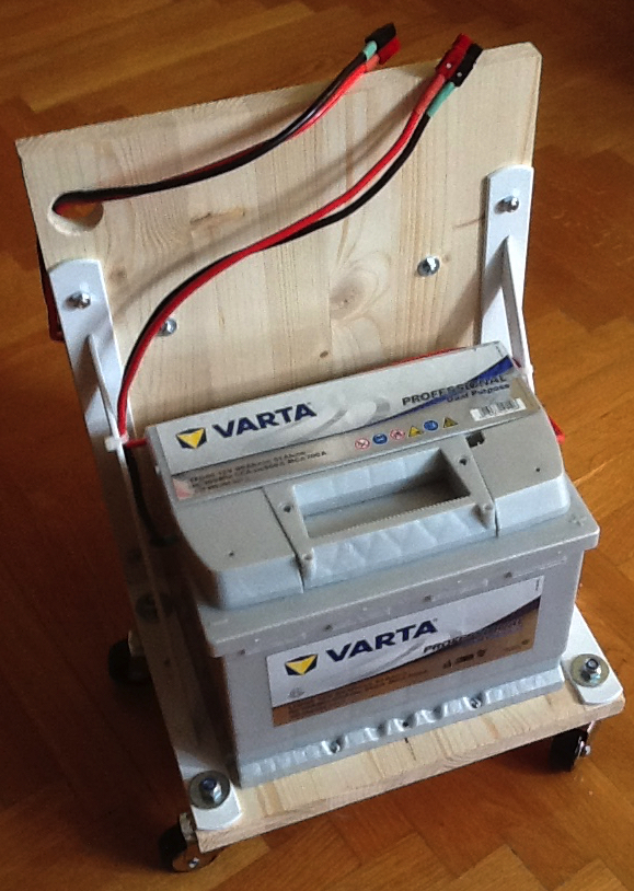

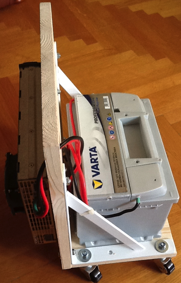

A QTH aramellatasa, halozati aramkieseskor mindig egy hasznos feladat. A multkor fel orara kiesett az aram es eppen egy QSO kellos kozepen voltam. Ez meg nem is olyan nagy baj, de mint RKSZ tag, szukseg lehet a veszhelyzetek ideje alatt is kommunikalni, tehat egy halozattol fuggetlen tapegyseg mindenkepp szuksegeltetik.
Gurulo "szekeren" levo akkumulator es a hatoldalt pedig a tapegyseg.

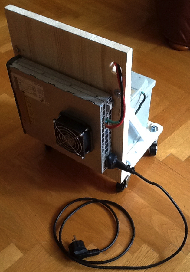

A tapegyseg a hatuljara lett szerelve. Egy mobil rendszer kapcsolo tapegysege ami zajmentes, de egy kisse meg lett hackelve.
Igy nez ki elolrol, de meg hianyzik nehany elektronika.
A hianyzo elektronika a tapegyseg es akku kozt levo atkapcsolo es tolto management es egy akku melymerulest managelo egyseg. Ezenkivul lesz egy kapcsolo eloszto a RIG-ekhez.
Majd ha teljesen befelyezem ujra felteszek egy kepet a tapasztalatok leirasaval egyben.

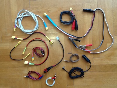

Mindent mindennnel osszekapcsolni, vagyis kompatiobilitas az aramforas osszekapcsolasanal...
