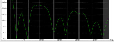

Antenna epites stilusosan dronnal, kezd a vegen az utolso bejegyzessel a kepeket. Sajnos a dronrol sok kep nincs, szukseg volt a kezekre, nem maradt a filmezeshez akcio kozben. A dron eloszor felhuzott egy sarkany eregeto madzagot kb 10 m magasra a haz fole, majd onnan lefele indulva kozelitette meg a masik epuletet, ahol mar vartam, hogy elkapjam.
A vegeredmeny:
Vegul is az SWR egesz elfogadhato lett. 80/20/10m nem igenyel tunert, 60/40/17/12/6 kis tuner rasegitessel szepen megy. A 30 es a 15m-es sav is kihangolhato tunerrel, de ott magasabb SWR-rol kell indulnia, es valoszinu nem a legjobb hatasfokkal mukodik az antenna.
Koszonet Attila, hg5cvx-nek, aki egy komoly dron felszerelessel erkezett es atrepitette a huzalt az egyik hazrol a masikra. Es persze, Istvan, ha5don-nak is koszonom a segitseget, a huzal felszerelesnel es a hangolasnal nagyon sokat segitett. Nelkule rohangathattam volna a kikotes es a teto kozott, es be sem fejeztem volna meg maig sem. Sotetedett mire befejeztuk. Persze koszonet Tibor, hg5cut-nek is, O hozott ossze Attilaval.
