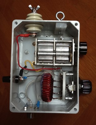

A SOTA celbol epitett EFHW (end-fed half-wave) tunerjeim mind alacsony teljesitmenyre keszultek, kb 20 W-ra. Mivel a Radioamator Keszenleti Szolgalat kovetkezo gyakorlata majus 8-an lesz (http://rksz.freeforums.org/korvel-2015- ... 0-t53.html), ugy gondoltam egy uj antennaval allok elo. Tavaly egy 40/80 m kereszt (nagy hely igenyu) antennat hasznaltam, viszont most szeretnek kiprobalni egy vegen taplalt antenat teljes 100 W teljesitmennyel. Ehhez keszitettem egy tunert.
A forgokondi sorba van kotve ezzel is emelve a feszultsegallosagat.
Az elozo tunerjeim leiras alapjan, most viszont sajat szamitasaim, majd ezek meressel valo ellenorzese alapjan kleszultek. Itt egy alapszabaly amit egy EFHW tunerrol tudni kell:
  • Az antenna felhullam hosszu es rezonanciaban kell lennie a tervezett frekvencian
  • A transzformator primer/szekunder aranya 1:6, 1:7, 1:8, 1:9, vagy 1:10 kell, hogy legyen
  • A szekunder inductivitasanak megfelelonek kell lennie, hogy a parhuzamos rezgokor rezonanciaban legyen a tervezett frekvenciakon
Az elso pont egyertelmu, viszont nem olyan egyszeru feladat. Tuner nelkul kell, hogy rezonanciaban legyen a felhullamu antenna huzal. A masodik pont szinten fontos. Nem tudjuk, hogy az antenna milyen impedanciat fog kepviselni a fold vezetokepessege, a kornyezeti epitmenyek, stb miatt, csak annyit tudunk, hogy ez korulbelul 1800 es 5000 Ohm kozott mozog. Ezert keszitunk egy kapcsolhato szekundert. A harmadik pont pedig szinten egyertelmu, a parhuzamos rezgokornek rezonanciaban kell lennie a tervezett frekvencian. A primer/szekunder aranya es a szekunder oldala egy kényszeríto allapotot ad. Vagyis minden allasaban a kapcsolhato szekundernek kihangolhatonak kell lennie az adott tervezett frekvencian. Hangolaskor megkeressuk a legalacsonyabb SWR-t es ez akkor erheto el ha megtalaljuk a megfelelo impedanciat az antennanak (1800, 2450, 3200, 4050, es 5000 Ohm lepesekben, vagyis megkozelitoleg) majd a rezgokort a megfelelo frekvenciara hangoljuk.

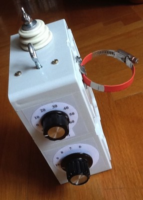

Bilincsel az oszlopra erositheto hangolo egyseg.
Egyenlore meresek alapjan ellenorzott a tuner, az eloben valo kiprobalasa meg varat magara. A tapasztalatokat majd kozzeteszem itt.
