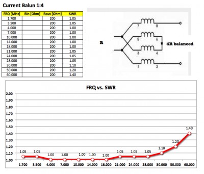

Eszrevettem, hogy a balun 80 m-en melegszik 100W-nal hoszabb QSO-saz kozben. Ez a balun amirol beszelek:
http://forum.ha5kdr.hu/viewtopic.php?f= ... rt=60#p225
Keszitettem egy uj balunt, nagobb toroidokkal, es 1.5mm hizallal. A kox csatlakozohoz szeles rez lemezzel forasztotam es a huzal hoallo teflon csobe lett huzva. A szimetrikus kivezetes rez csavarokkal. A meres meglepett, valaha meg ilyen jol nem sikerult egy balun. 1.7 MHz-tol 30 MHz-ig 1.05 es 1.1 alatt van az SWR.
1:4 balun ami 100W felett is mukodik
Igy nez ki a kivitelezes:

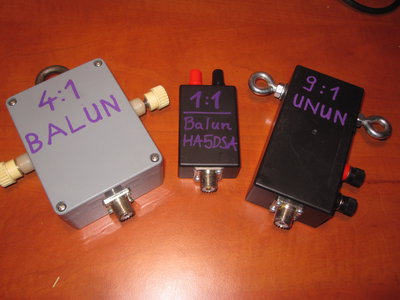

Elkeszult a Miki altalt kert 3.5 MHz es 5 MHz savokra a balun. Ezek 1:1 balunok es ezekre a savokra vannak kihegyezve. Mindketto megy 160 m es 40 m kozt, de feljebb nem ajanlom. Nem konnyu 1:1 balunt csinalni szeles savra, ezert nem is ez volt a celom.
A kisebbik balunt ajanlom a 60 m-es savra es a nagyobbik balunt a 80 m-es savra. Mindketto kellene, hogy birja a 100W-ot.

Elkeszult a klub szamara a balun, most mar minden megvaltozott az eredetileg megrendelt balunon: a T200-2 le lett cserelve ferrit magra amit Feri, 5ZF ajanlott, a doboz ki lett cserelve, egy rosz forrasztas ezzel meg lett szuntetve, es nem beszelve a hibas bekotes korrigalasarol sem. Ettol a cegtol tobbet ne rendeljetek semmit. Az egyetlen erteke az antennanak a huzal maga.
A 0.8-as tekercselo huzal ossze lett sodorva es egy teflon szigetelo csobe huzva, hogy ne erintkezzen a ferrit maggal. A foldelo huzal pedig egy lemezzel lett megtoldva.
A mereseket is felteszem ide mihelyt meg lesz. Pillanatnyilag nincs keznel az MFJ-m.
Meg lehet, hogy egy menetet le fog kelleni szedni, de az sem gond.
