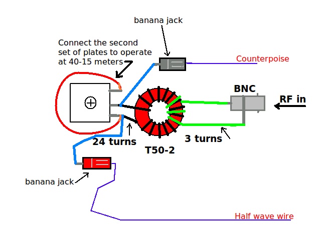

Ez a rajz szolgált alapjául:

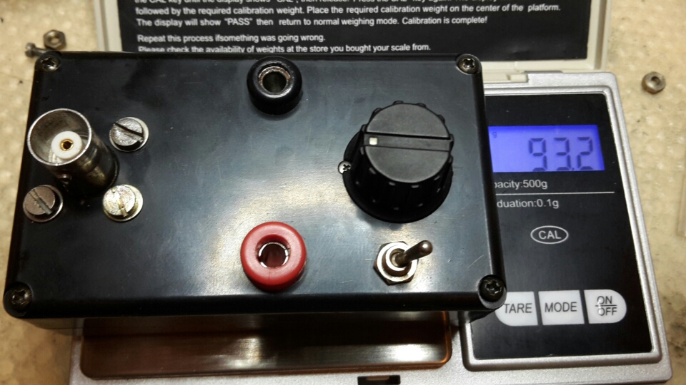

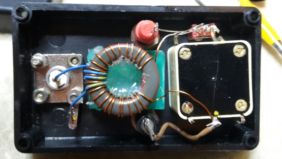

Az END-FED tunerem nem teljesített túl jól, és a sok kapcsoló, jaxley, és forgókondi miatt körülményes is volt használni, ezért úgy döntöttem, építek egy újat az alkatrészek egy részének felhasználásával.
Találtam egy egyszerű kapcsolást, ami 40-15 m közti használhatóságot ígért.
A toroid primere 3 menet, a szekundere 24, így egy 1:64 impedanciaosztást ad.
A szekunderrel párhuzamosan van kötve egy Tesla 250/250 pF forgókondi, amit egy kapcsolóval 250 és 500 pF maximum közt lehet kapcsolni.
Egyelőre csak ellenállásokkal próbáltam ki, 1kOhm és 5,4 kOhm közt bármit lehangolt maximum 1,2:1 SWR-re.
A nagyobb kapacitás bekapcsolásával egészen a 80m sávig le lehet menni, kikapcsolva, minimumra tekerve pedig a 12m is elérhető.
Az impedancia a tcvr oldalon 42 és 60 Ohm közt ingadozik, ami a fix menetszámú tekercsek és a változó impedanciájú "műantenna" miatt van. Nem tökéletes,de ha terepen is hozza ezeket a számokat, jól használható lesz.
Az ajánlás használathoz 0.5 lambda sugárzó, és 0.05 lambda counterpoise minden sávon.
Az 1 db forgatógomb remélhetőleg gyors beállítást tesz majd lehetővé, zajmaximumra, majd a rádió beépített SWR mérőjével finomhangolható.
Végül 2 fotó, kívül, belül, és persze a mérlegelés :)
