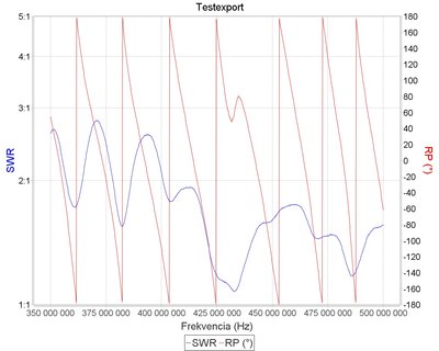

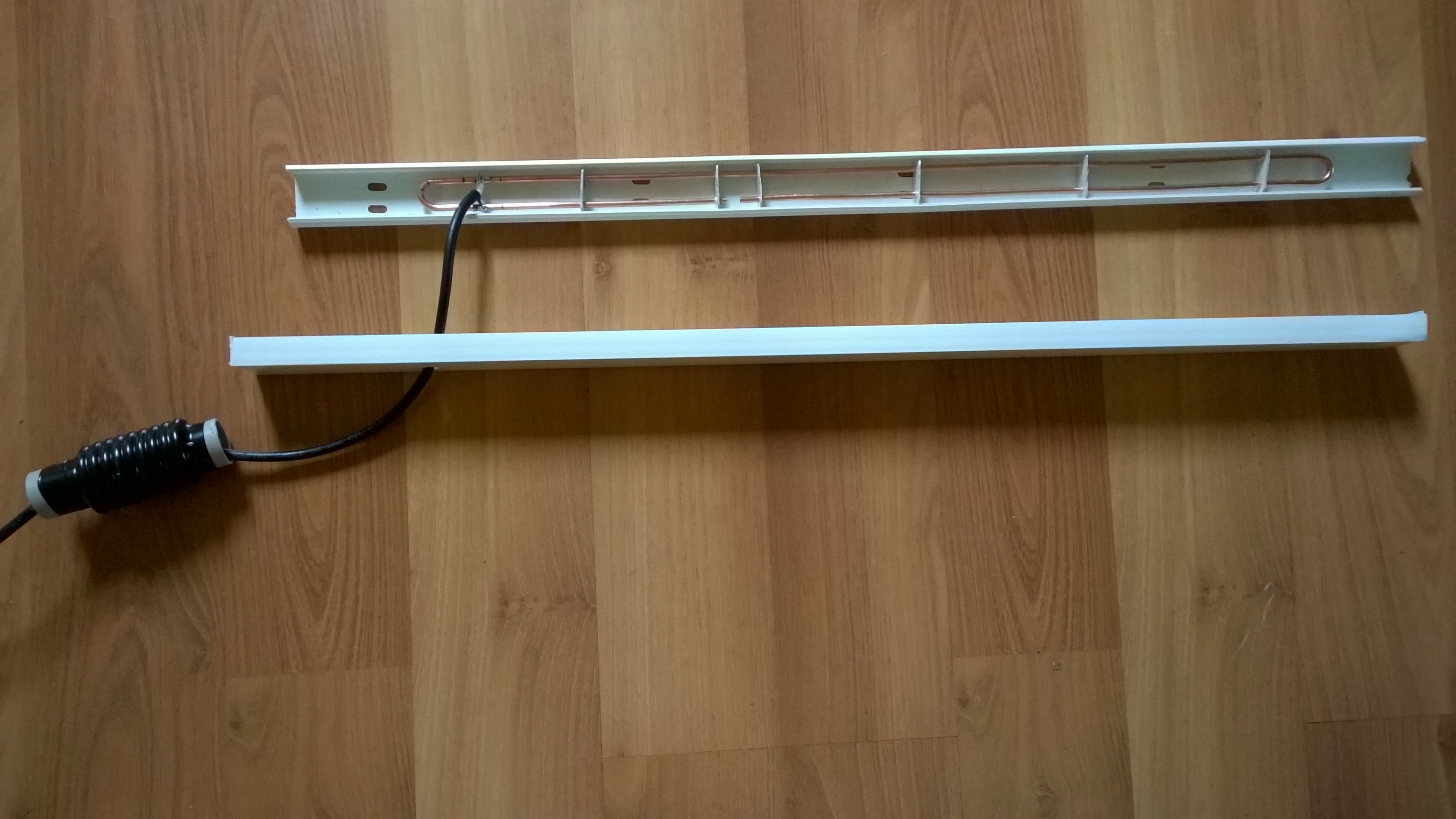

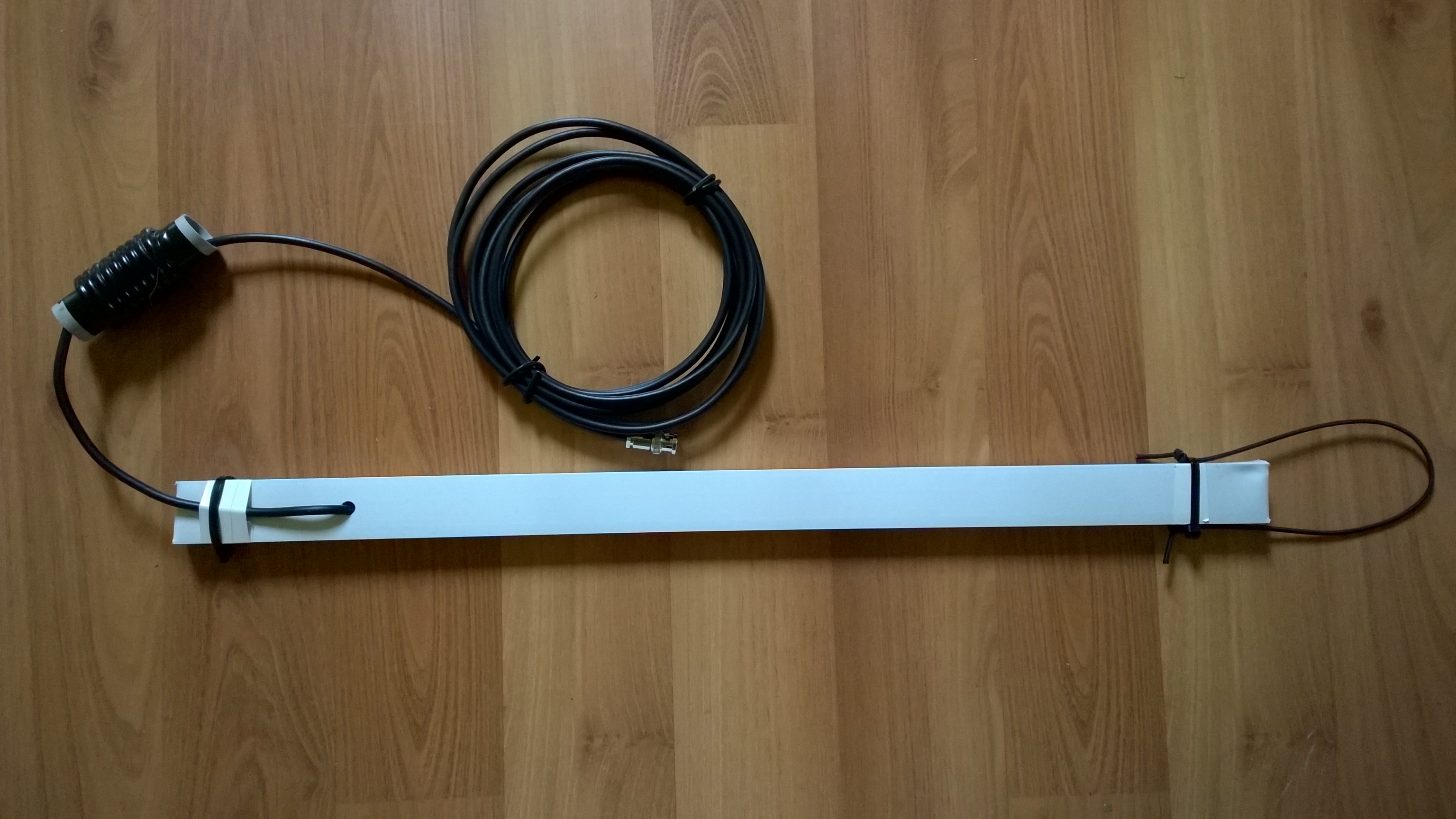

Készítettem két Slim Jim antennát.
70cm-re:
User avatar
HA7BN
Posts: 38
Joined: 2015.01.04. 20:15
Re: URH antenna leírások

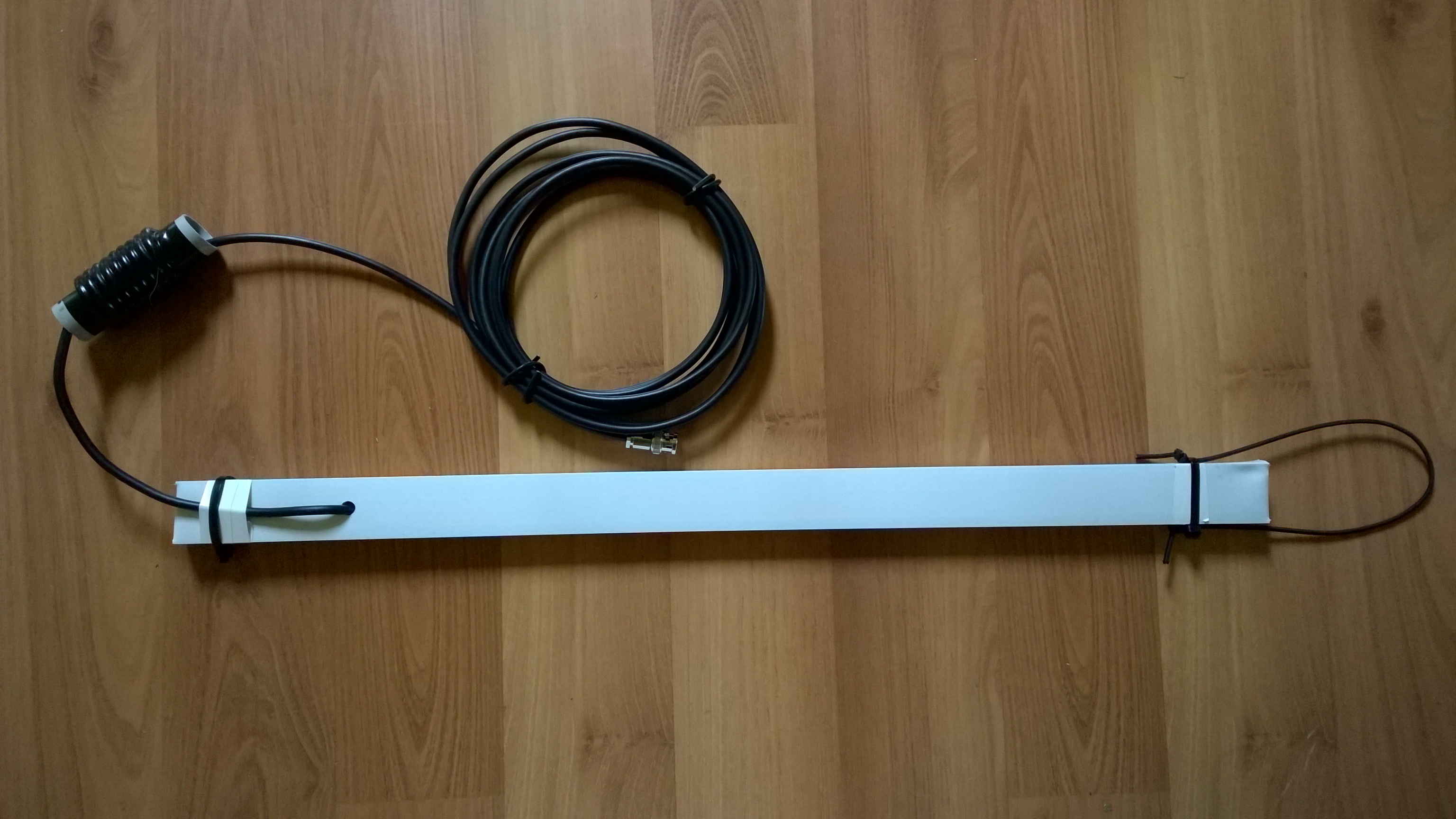

Post by HA7BN »

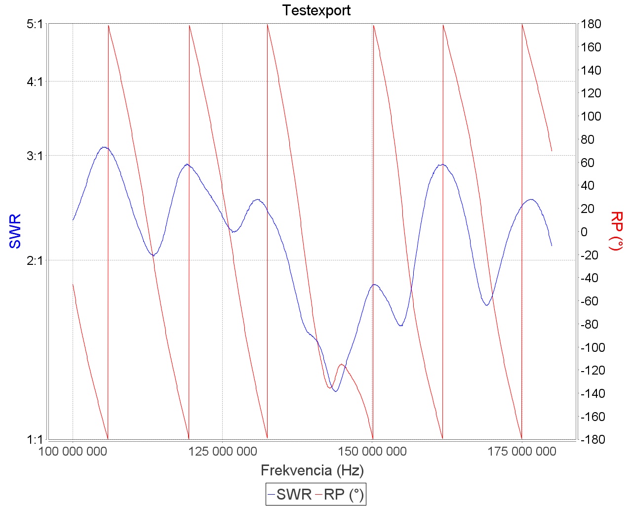

2m-re:
User avatar
Hegyi Ferenc
Posts: 31
Joined: 2014.12.31. 16:49
Location: Szolnok
Contact:
Post by Hegyi Ferenc »

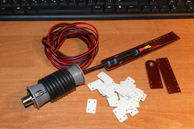

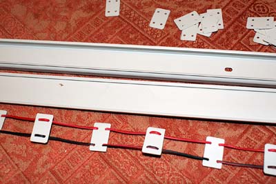

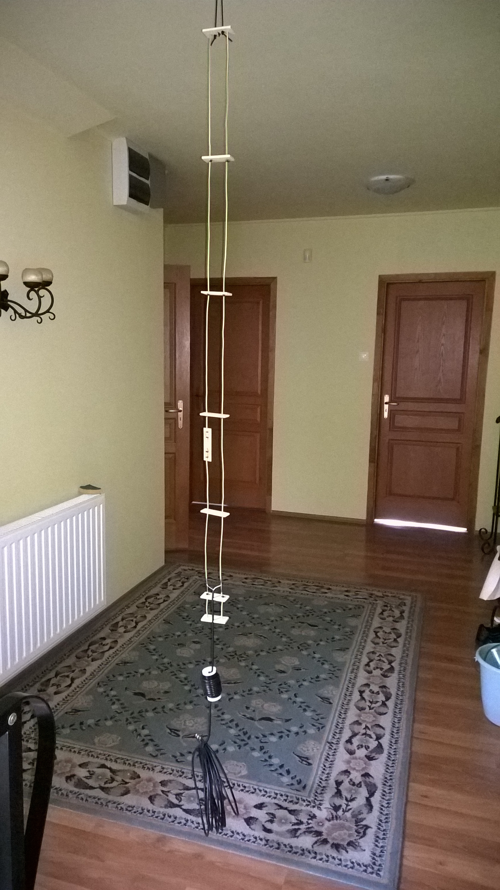

Bár a Slim-jim antennát már István (ha5clf) ismertette a fórumon, azért teszem fel mégis ide,
mert ennek az elkészítése fillérekbe kerül és már bizonyított egy SOTA aktivitáson.
Kis helyen elfér és nem sérülékeny.
A "macskalétrához" készített távtartó lapok műanyag kábelsín darabból lettek kivágva.
A tartó és az SWR beállítására szolgáló egységek textil bakelitből készültek.
Mivel sajnáltam egy AMIDON gyűrűt felhasználni, ezért a tekercs légmagos,
9 menet koax kábel van feltekerve egy 3 cm átmérőjű műanyag csőre. A tekercs végére
csatlakozót tettem, mivel így egy szerelt koax-kábel több antennához is használható.
Szerintem érdemes megépíteni, bármilyen kitelepülés alkalmával megállja a helyét.

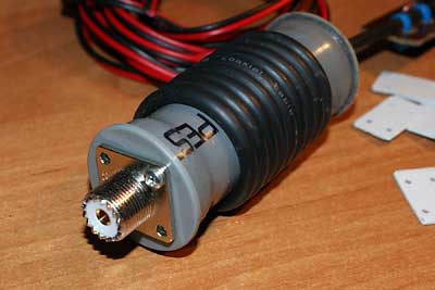

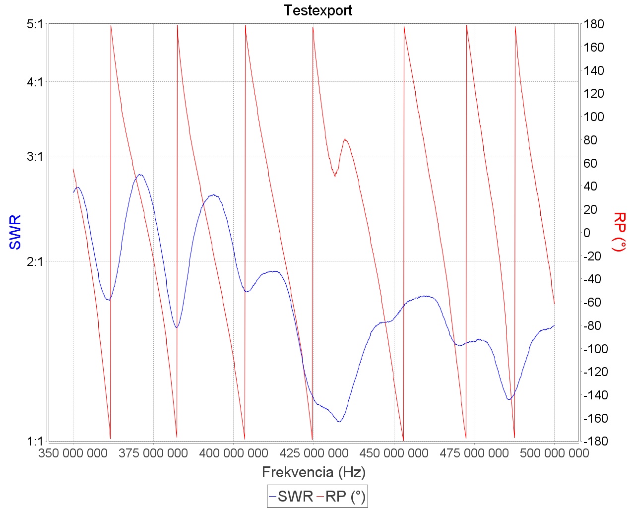

Elkeszult a "Cantenna" vegleges? kivitelezese. Sajnos nem vagyok vele megelegedve, mert nem lett tul jo az SWR, pedig vagtam, hoszabbitottam, mertem, stb. Az az erzesem, hogy a gumi tarto erintkezese a sugazoval nem tesz neki jot. Minden esetre sokkal jobb, mint a gyari gumi antenna.

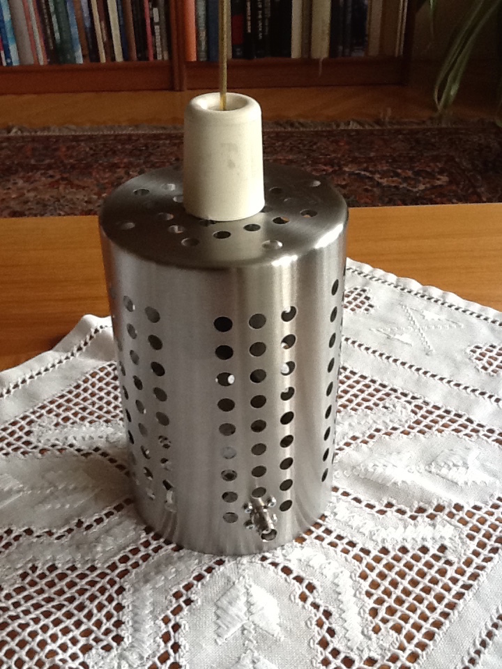

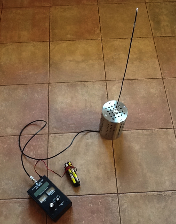

Mivel ez az antenna amit ma epitettem, az "URH antenna leirasok" koze tartozik leginkabb, itt teszem kozze.
A minap ratalaltam egy youtube: https://www.youtube.com/watch?v=Vr7vSu1PBLw antenna prezentaciora, egy fem kave tarolo segitsegevel keszitett antennat egy ham, ami nagyon megtetszett.
Tegnap mar az IKEAban talaltam magam egy evoeszkoz szarito alkalmatossag buszke birtokosaul. Az SO-239 reszere reszelt nyilas eleg nagy felhaborodasra adhatott okot a szomszedok kozt, de vegul is elkeszult.

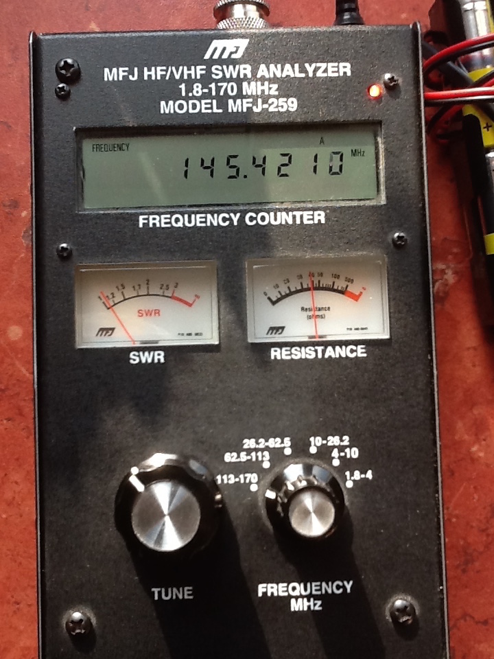

A meresi eredmenyek igen jok.
Mint ahogy a youtube eloadoja is megjegyzi, hadd hosszabbra a sogarzo elemet, tobb mint Lamda/4 hosszusagura. Nalam a huzal vegen levo jelek mutatjak a Lamda/4 meretet es plusz meg 6.5 cm-t rahagytam. Valojaban 65cm volt az eredeti meret, majd csipkedtem addig amig jo nem lett az SWR.
Egyenlore ez egy 1.5mm atmeroju szigetelt rezhuzal a kozeli villamos boltbol, amit egy acel antenna ostorral fogok helyettesiteni.
Hogy minek epitettem ezt az antennat? Hat a rovidke gumi antenna nem eri el meg a Harmas hatar hegyet sem, pedig latom az ablakombol (nem igazan, de nagyon kozel van). Ezzel az antenaval sikerult elernem es egy QSO-t lebonyolitani. Majd kiprobalom az R0-sal is.
