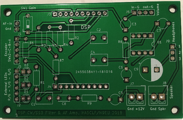

Igertem, hogy a kesz panelt is lefenykepezem.Eloszor a panel ahogy erkezett Kinabol:
Nem tudok 3 kepet betenni, tehat kuldom a kovetkezo hozzaszollast.

Elkeszult az aramkor, de egy hibat kovettem el a nyak terveben, igy harom jumper es nehany vagas utan sikerult csak mukodokepesse tenni az aramkort. A teljesseg kedveert azonnal kijavitottam a hibat es rendeltem ujabb 5 nyakot. Miutan megepitettem a javitott nyakkal, tokeletesen mukodott az elso bekapcsolasra. Ezek utan nem fogok otthon kesziteni nyakot, hisz ha van 3 het turelmunk, akkor gyonyoru profi kivitelezest tudunk produkalni. Legkozelebb az aramkor kepet is beteszem ide.

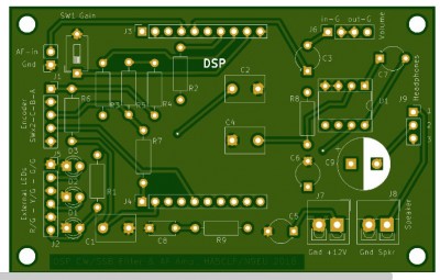

Mar tobb mint egy eve vasaroltam egy DSP egyseget a Sotabeams UK boltjabol. De maig nem csinaltam vele semmit, ugyanis mindenfele seged-aramkoroket kell hozza epiteni amihez eddig nem volt semmi motivaltsagom. Vegul is ugy dontottem, tervezek es keszitek egy nyomtatott aramkort, hogy megepitsem a kis alkalmatossagot, amit vegul is egy QRP adovevohoz szantam.
Egy ingyenes software segitsegevel "KiCad" megterveztem a nyakot, ket oldalas, silk screen feliratozassal, furatokkal egyutt elkeszult a terv, majd meg is rendeltem a "JLCPCB" gyartotol Kinabol. Meg nem erkezett meg, de mar jeleztek, hogy legyartottak es utban van a fiszallitas. 5 darab nyakot rendeltem (110 Ft darabja, szinte nevetseges osszeg), bar szallitassal egyutt kozel 8-ezer Ft.
A nyak tartalmazza a DSP foglalatot, a seged aramkoroket es egy LM386-os HF erositot is. Ha elkeszul leirom a tapasztalataimat vele.

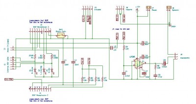

Az aramkor.
Az aramkor.
A tervezett PCB igy nez ki a KiCad softwareban.

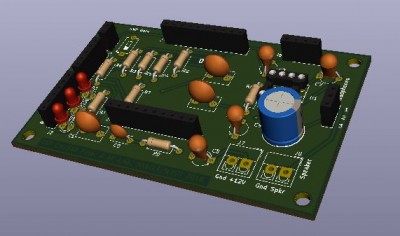

Ez persze csak a program szimulacioja 3D-ben.
