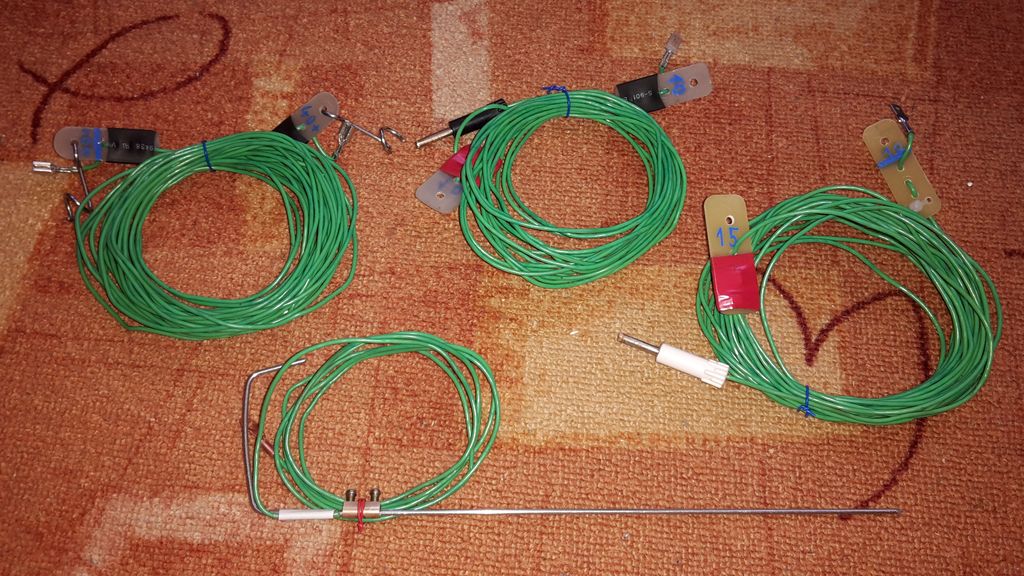

HA5DON wrote:Elkészültem az end-fed antenna Cept Novice kompatibilis verziójával.
Itt kissé szerényebb a kínálat, mint a Harec fokozatban, így 40, 15 és 10 méterrel le is fedtem a 7 MHz feletti tartományt.

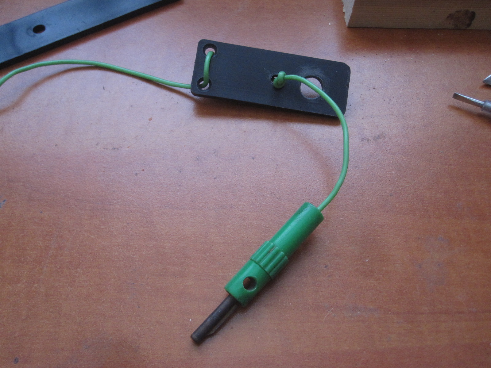

A 3 sáv nagyon praktikus, mert így a 2 rövidebb hullámhosszra csináltam 1-1 különálló antennát, amik banándugóból indulnak, és saruban végződnek, a 40 méterhez pedig egy közdarabot mindkét végén a saruk ellendarabjával.
A kábelvégeket üvegszálas műanyag lapkákon átfűztem 3x oda-vissza, mint a varrásnál, és gyorskötözővel plusz zsugorcsővel rögzítettem.

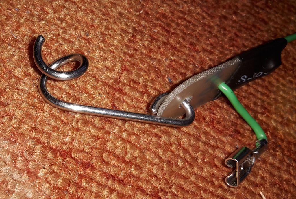

Az egymásba kapcsolást pedig úgy oldottam meg, hogy bicikliküllőből hajlítottam a képen látható malacfarkat.
Erre csak fel kell fűzni a lapkát, egy egész fordulatot csavarni rajta, és összedugni a saruszemeket, hogy a kontakt s meglegyen a szakaszok közt. Kesztyűben is megoldható, nincs különálló alkatrész, ami elveszhet, és hidegben is ugyanúgy használható, nincs rideg alkatrész, ami törékennyé válna.
Húzásra teszteltem egy darab kábellel, nem nyílik szét, az antennakábel előbb feladta, mint a küllő.
Az egész csomag ami a képen van, földelőnyárssal együtt 262g, nem világbajnok, de nem is a legnehezebb a kategóriában.
Már csak a tunert kell összeraknom, és indulhat a móka :)
A készlet:
Összekapcsolva
A "pigtail joint":

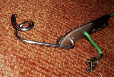

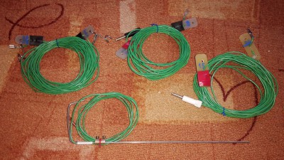

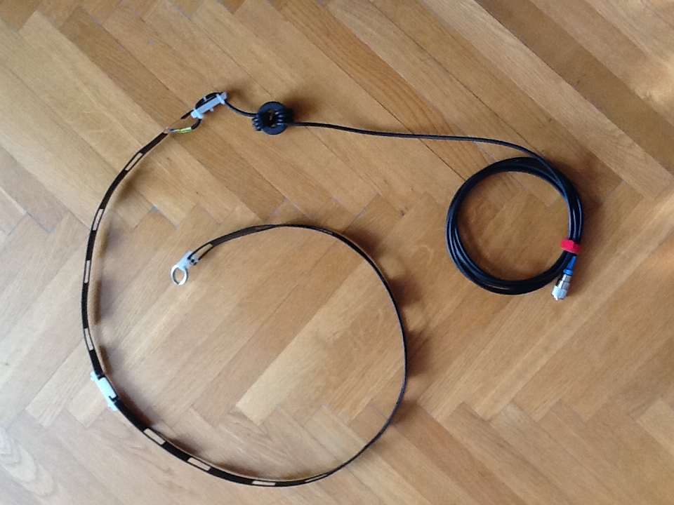

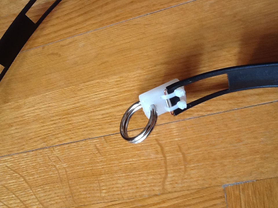

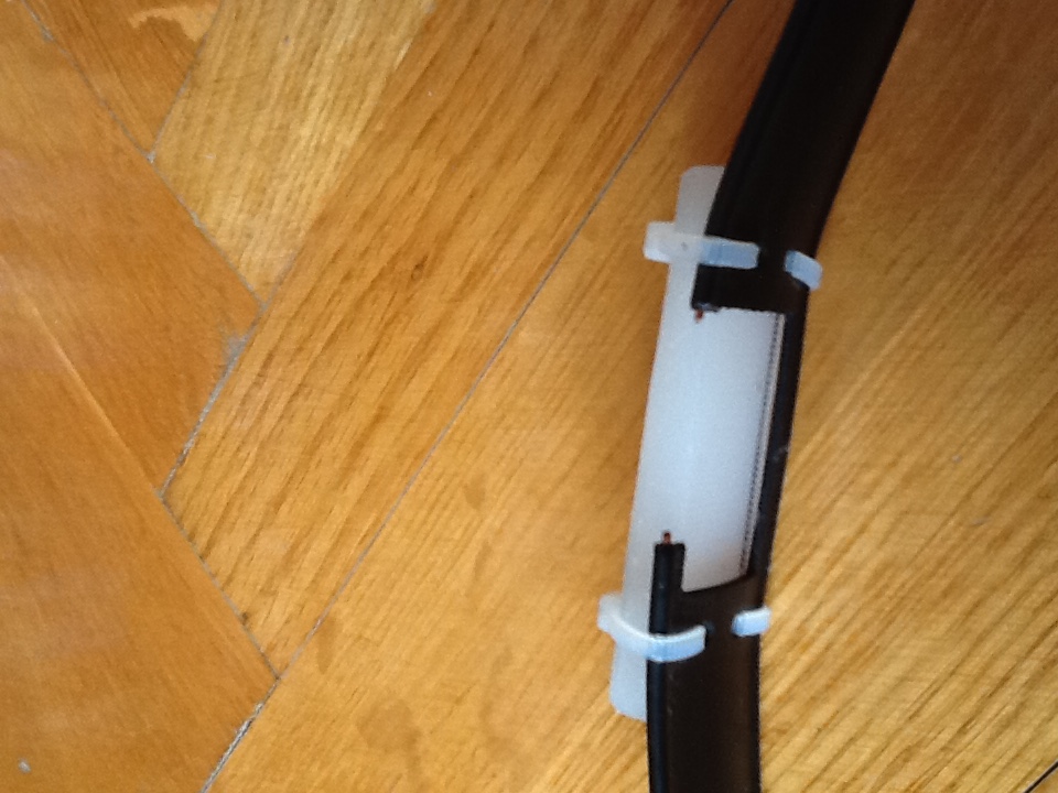

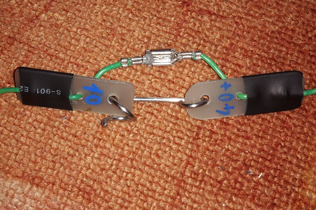

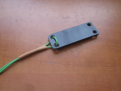

A készlet:
Összekapcsolva
A "pigtail joint":

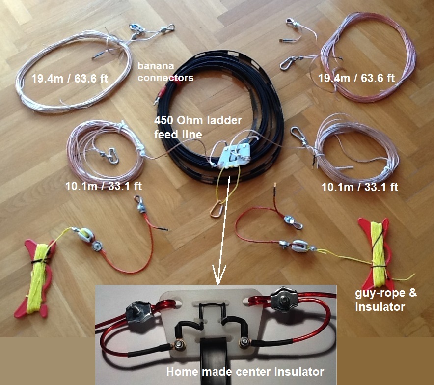

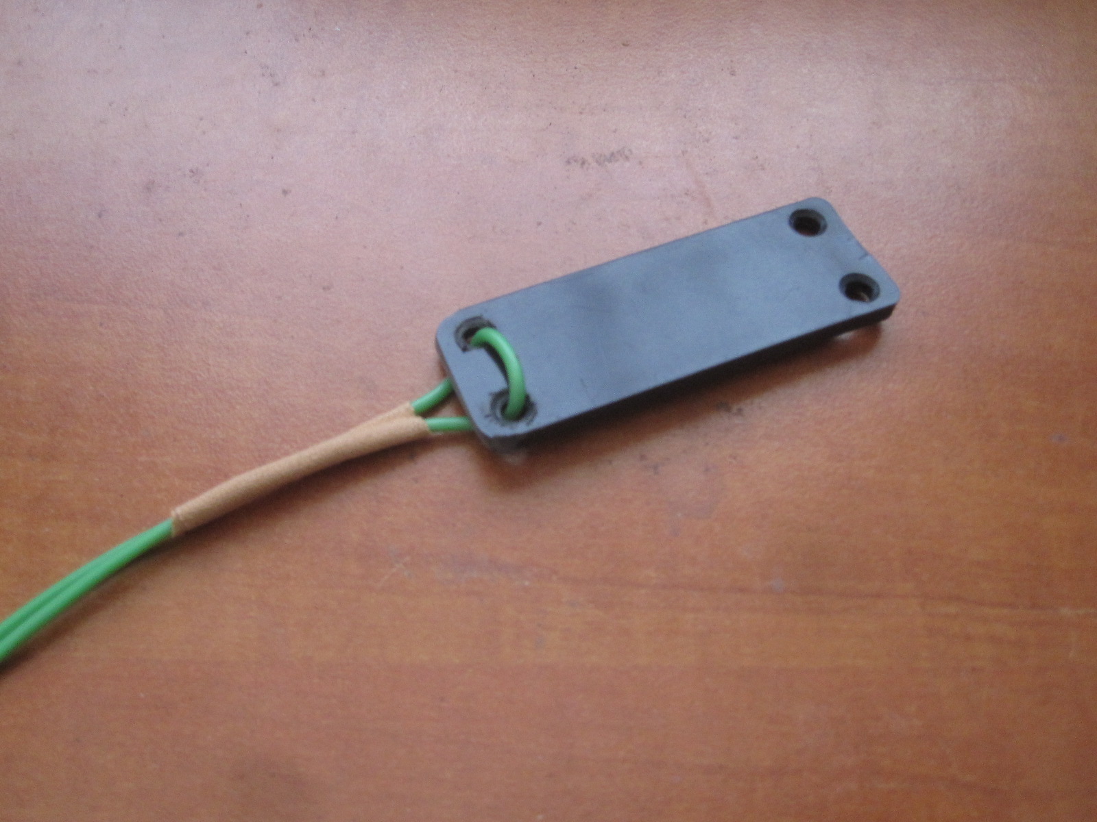

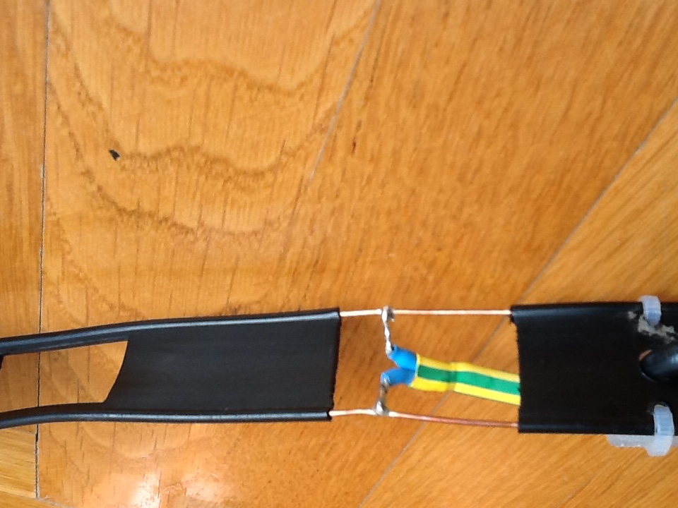

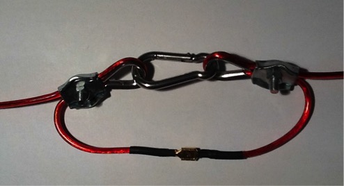

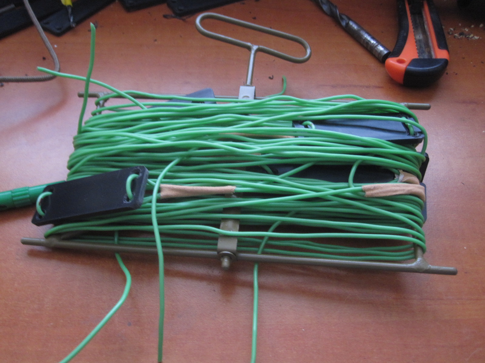

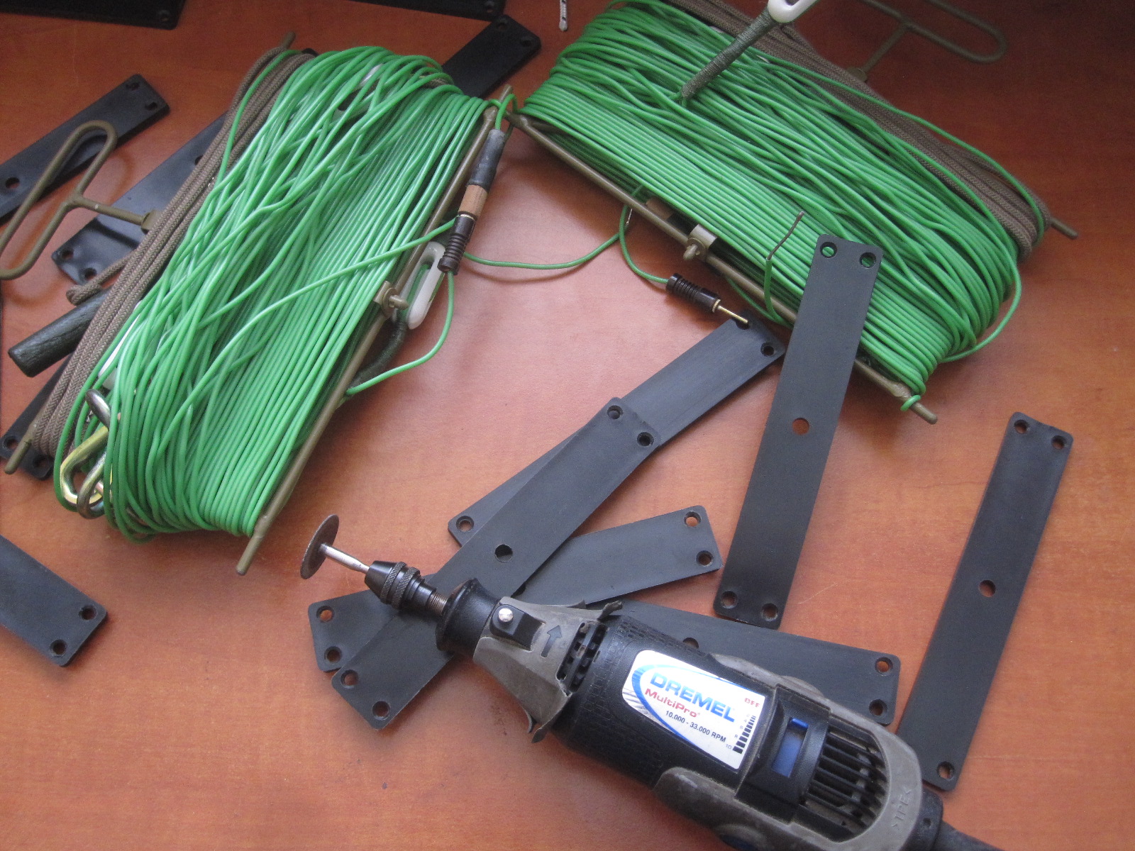

Elkezdtem az End-fed antennát 15-, 17-, 20-, 30-, és 40 méteren lesz rezonáns. Az alapkoncepció, hogy könnyű legyen. A sávváltás a leendő saruszemek szétkapcsolásával lesz megoldva. Csináltam hozzá plusz egy 20 méteres dipól szárat így. ha utazom valahova és akarok 80 méterre is vinni valamit, kiegészítem vele az End-fed-et. Az antenna súlya: 241g, a dipólszár kb 30g-mal kevesebb. Az egészet egy extended doublet-ből alakítottam ki, ami nagyon jó antenna, de másfél kiló sajnos sok. Azért maradt még 1. A behangolás majd terepen lesz kivitelezve (Taksonyra gondoltam, eléggé zavarmentes). Itt van egy két kép. Szerintem EAR és JAK is érdeklődni fog eziránt.
Az alapanyag:
Beszéltem HA5CLF Istvánnal szerinte nem lenne gond megfelezni a létrafokokat súlycsökkentés miatt:
A tápoldal:
A hangolás után a Leoklopast-ot besodrom fonott horgászzsinórral és ragasztózom. Természetesen már van ötletem könnyebb tároló létrára is. A lapkákra ráírom a sávokat, hogy másnak is értelem szerű legyen a használata.

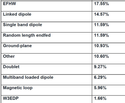

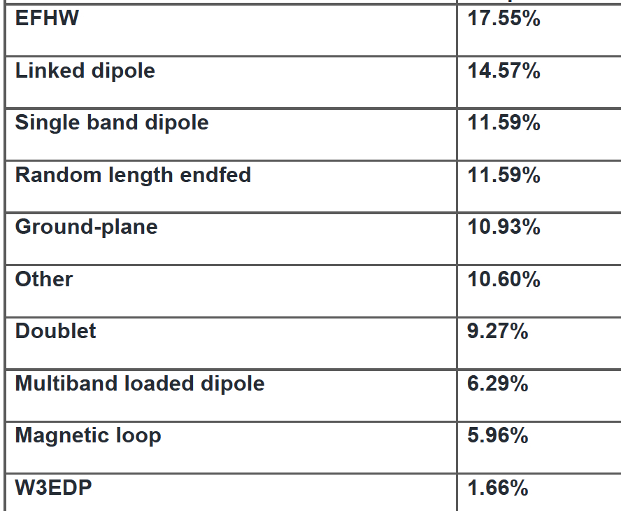

Egy felmeres a sotasok kozott, hogy milyen antennakat hasznalnak. A felmeres kicsivel tobb mint 300 sotazo valasz eredmenye.
Bar elegge megosztott az antennak tipusa, megis az EFHW a letobb SOTA- antennaja.
73 - Istvan/ha5clf

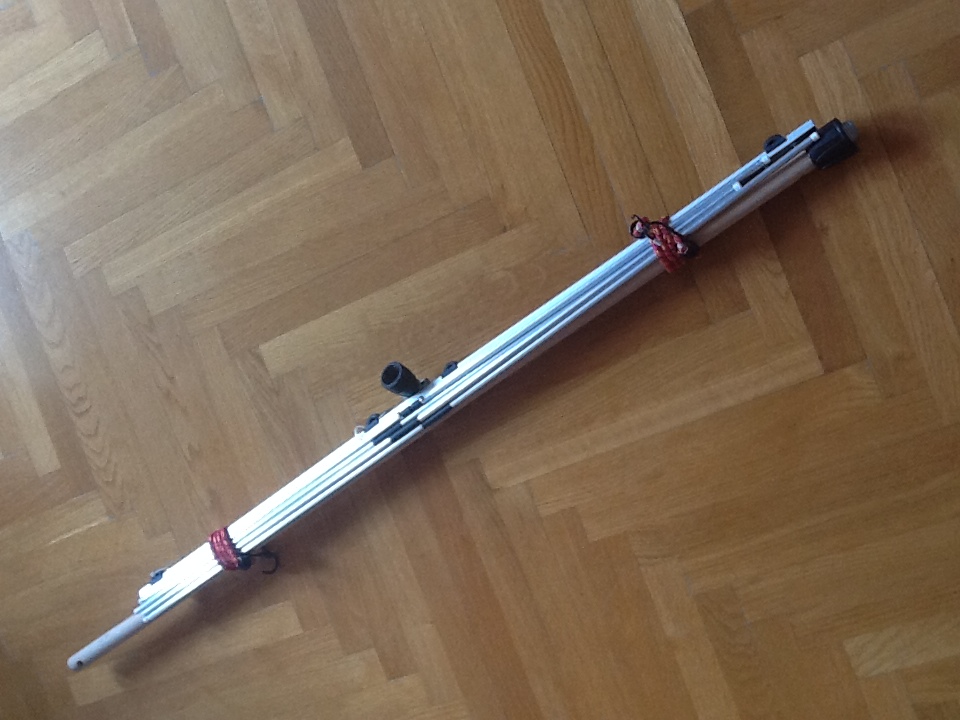

Meg egy SOTA antenna 2m-re. A mereteket nem kozlom, megtalalhato a guglin. A kepek segitenek es esetleg otleteket adnak. Elore bocsatom, hogy tapasztalatbol tudjuk, ha csavarhuzoval kell valamit osszerakni az tul maceras, sajnos itt ez az eset, de modositani lehet. Tegnap voltunk egy SOTA aktivalason ahol szarnyas csavarokkal keszult el az antenna. Sokkal szerencsesebb megoldas, hisz kesztyuben es hidegben is osszerakhato. Az almom egy olyan kivitelezes, hogy egy muanyag csobol kihuzom az antenat es kipattannak a directorok es a reflektor, es esetleg rapattintom a dipolt es mar mehet is az aktivalas, a muanyag cso pedig az arboc. Itt a kepek.
Igy nez ki osszerakva, konnyen a hatizsakra erositheto es nem tul nehez (aluminium konstrukcio).

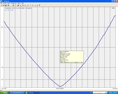

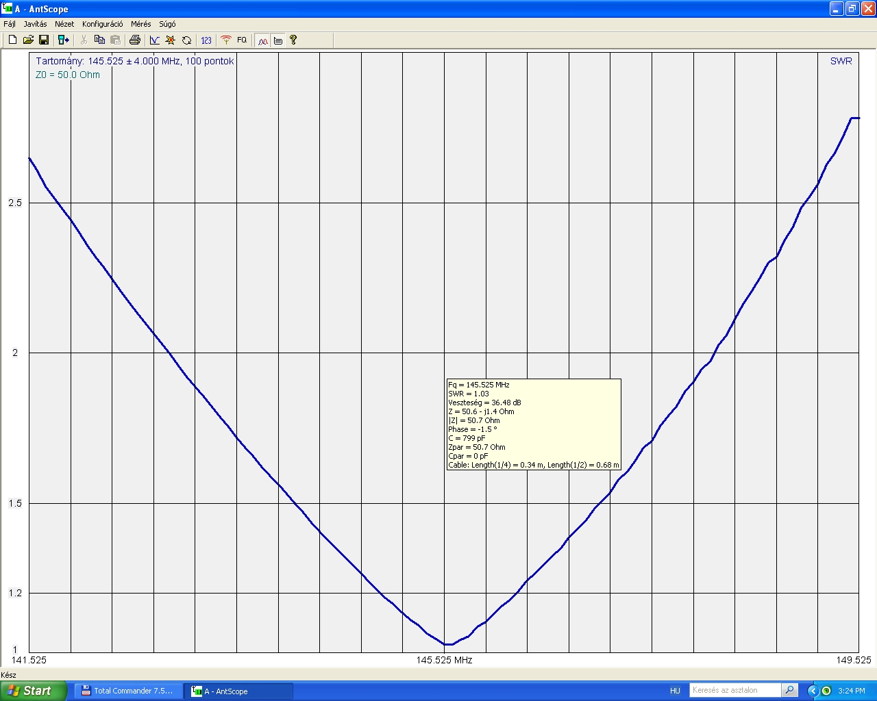

Az SWR nem is olyan rosz: 1:1.2
A talpponti R=25 Ohm, igy keszult hozza egy koax impedancia illesztes is ami a kepen meg nem lathato.

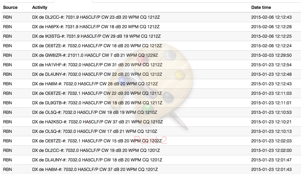

A lent leirt doublet antennat hasznaltuk a februar 6-i SOTA aktivalas alkalmaval.
Az 1:9 balunt (http://forum.ha5kdr.hu/viewtopic.php?f=7&t=25#p493) a 2x10m-es doublet antenna 450 Ohmos letra also vegen a TCVR egy 30cm-es koaxal csatlakozatva auto tuneron keresztul hasznaltuk.
5W-al jol hallottak DL, OK, HB, SP, YO, S5, OE, es HA allamasok. Itt lathato a Reverse Beacon Network (RBN) meresei, vagyis, hogy mennyire halottak bennunket a monitorolo allomasok kulonbozo orszagokban.
Ami ebben tablazatban erdekes az a SNR dB ertek. 34dB az kb S9 es 10dB pedig S5 jelnek felel meg. Tehat atlagban S7-8 lehettunk. 5W-al ez nem is olyan rosz.
73 - Istvan/ha5clf

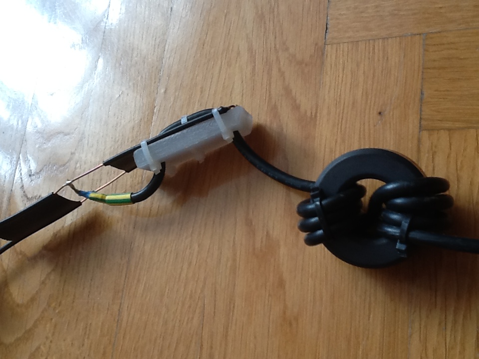

Post by ha5clf »

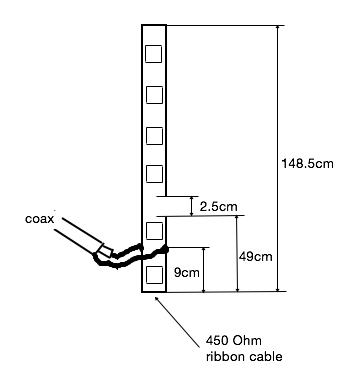

folytatom a Slim-Jim kepeket...
Antenna csatolas/taplalas reszlet
A rovidebb oldal huzal megszajkitas
Felso vege
Felso vege
