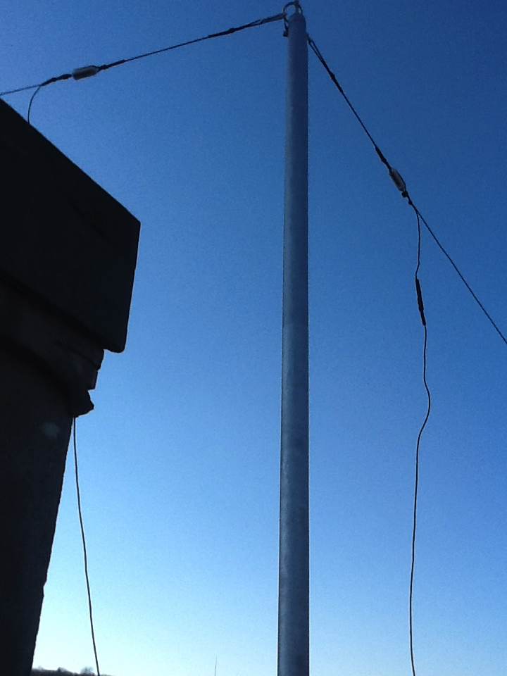

Majd igy nez ki a kifeszites. Nem idealis, mert nem szabadna levezeto huzaloknak lenni a balunhoz, hanem csak megszakitaskent kellett volna a ket antenna vezetek koze tenni a balunt. Sajnos ez csak sokkal maszivabb ruddal lett volna megoldhato, es nagyon szembetuno lett volna a szomszedok reszere. Bele lett kalkulalva az antena hosszba, a kisugarzasi gorbe persze biztosan megsinyli. Az antenna huzal "dx wire" tipus, ami nagyon konnyu, vekonyabb mint 2mm, megis 120kg a szakito szilardsaga, UV vedett a kopenye, uveg szalakkal erositett es joforman nem lathato a magassagban. Hagyomanyos, keskeny porcelan szigeteloket hasznaltam. A rud ezust/szurke szinre festett 3 cm atmerolyu fa, ami igy atfestve nem csak az idojarastol vedett, hanem kevesbe lathato a teton.

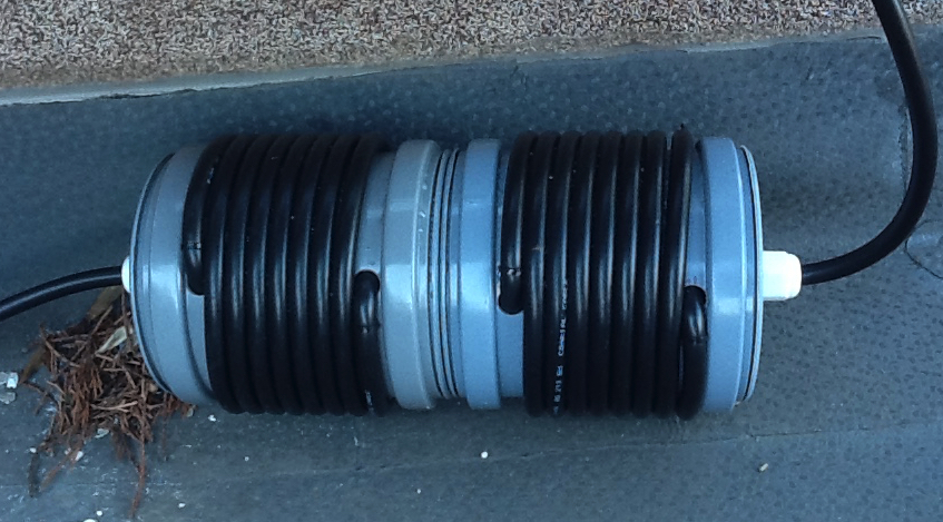

A koaxialis kabel egy RG-213 tipus, ami egy "ugly balun"-al folytatododik, hogy kiszurje a kopenyaramokat, ami a nemszimetrikus Windom antenna miatt kepzodik. Nincs megszakitas a kabelben az 1:4-es balun es a lakasban levo csatlakozo kozt. Szenyviz vezetek cso, ami kb 11cm atmerolyu, 16 menettel kb 6m koaxot igenyelt. A valasztas azert esett erre a megoldasra, mert nagyon alacsony a veszteseg, olcso, es elfer a teton ugy, hogy nem lathato lentrol egyaltalan.

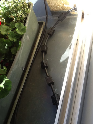

Mielot a koax bejon a lakasba az ablak muanyag kereten keresztul, nehany ferit gyuru is segiti szurni a kopeny aramokat.

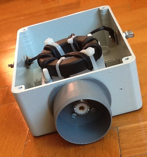

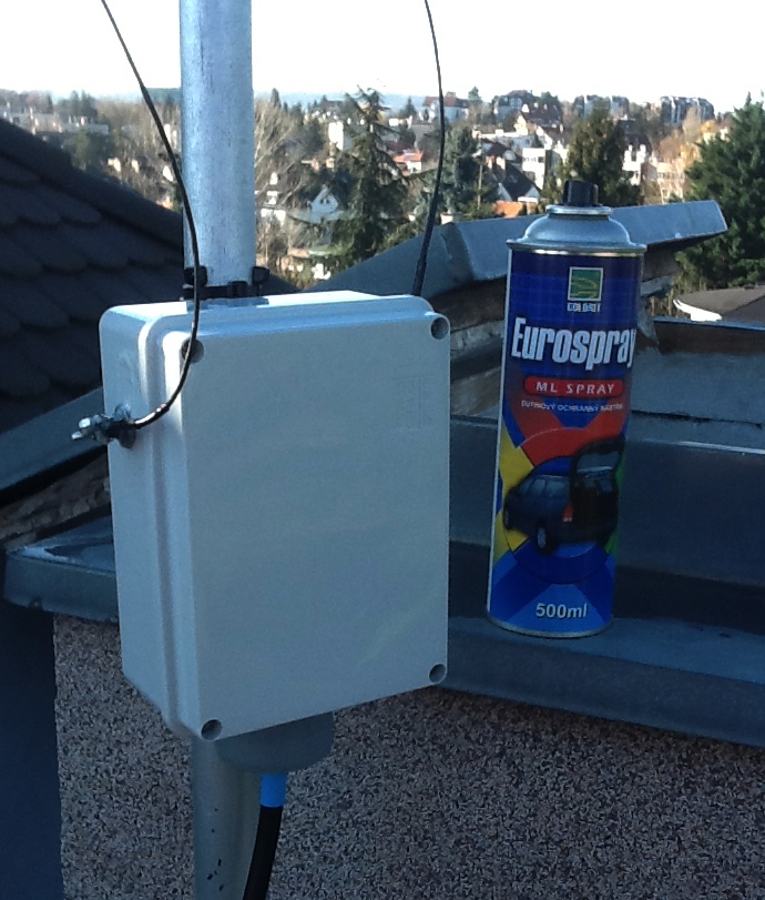

Az 1:4-es balun ami 2 drb FT240-43 toroidot tartalmaz es hoallo szigetelo csobe huzott rezdrotal tekertem meg. Talan egy menettel kevesebb kellett volna ra, de mar nem akartam attekerni. A konyha vagodeszka lap alatt van a masik toroid, ami a kepen nem latszik.

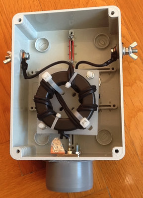

A coax kabelt egy vizvezetekcso kupak vedi az esotol. A vizhatlan, hermetikusan zaro doboz aljan pedig van egy 1 mm-es lyuk a kondenzacio levezetesere. Eleg kicsi, hogy bogarak ne koltozzenek be a dobozba.
Majd igy nez ki a felszerelt balun, melette a spray, amit arra hasznaltam, hogy megvedjem a szarnyas csavarok rozsdasodasat.

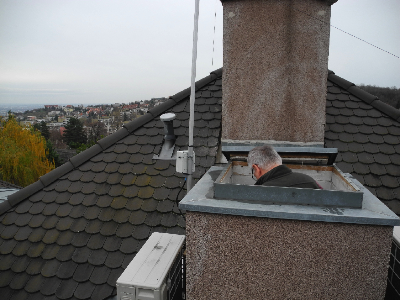

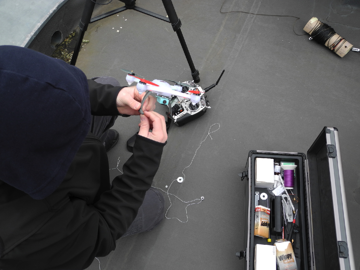

Dron elokeszuletek.
Dron elokeszuletek.

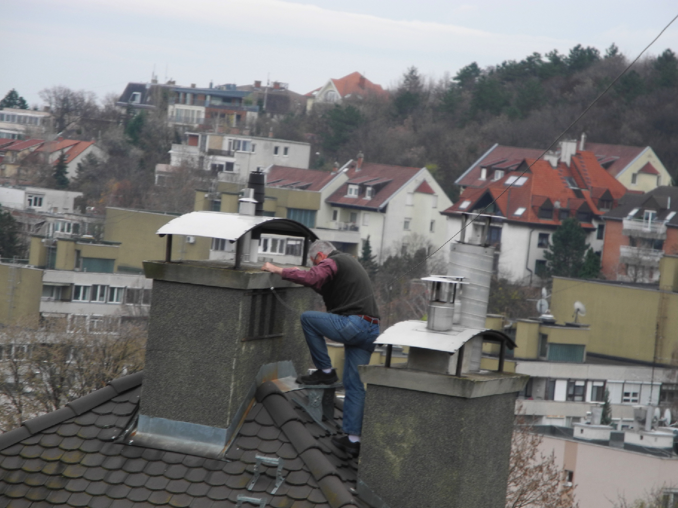

28m a szomszed tetoig.
De legalabb vannak kemenysepro letrafokok, most jottem ra milyen hasznos.

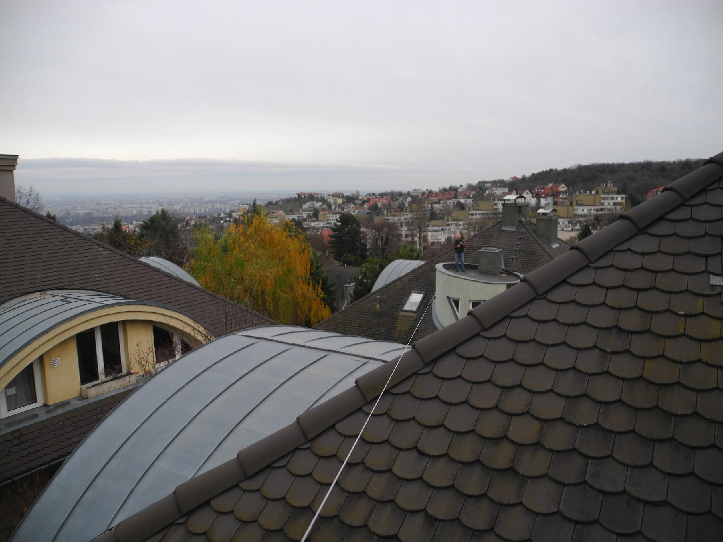

Nem rosz a kilatas a tetorol. Bar a Harmas-Hatar hegy csak egy-ket kilometer eszakra tölem, az antenna kilovesi szog megoldja, hogy ne legyen utban. A Janoshegy viszont mar eleg messze van, hogy problema legyen. A tenger szint feletti magassag itt 250m + kb 15-16m magasan a kifeszitett antenna huzal.

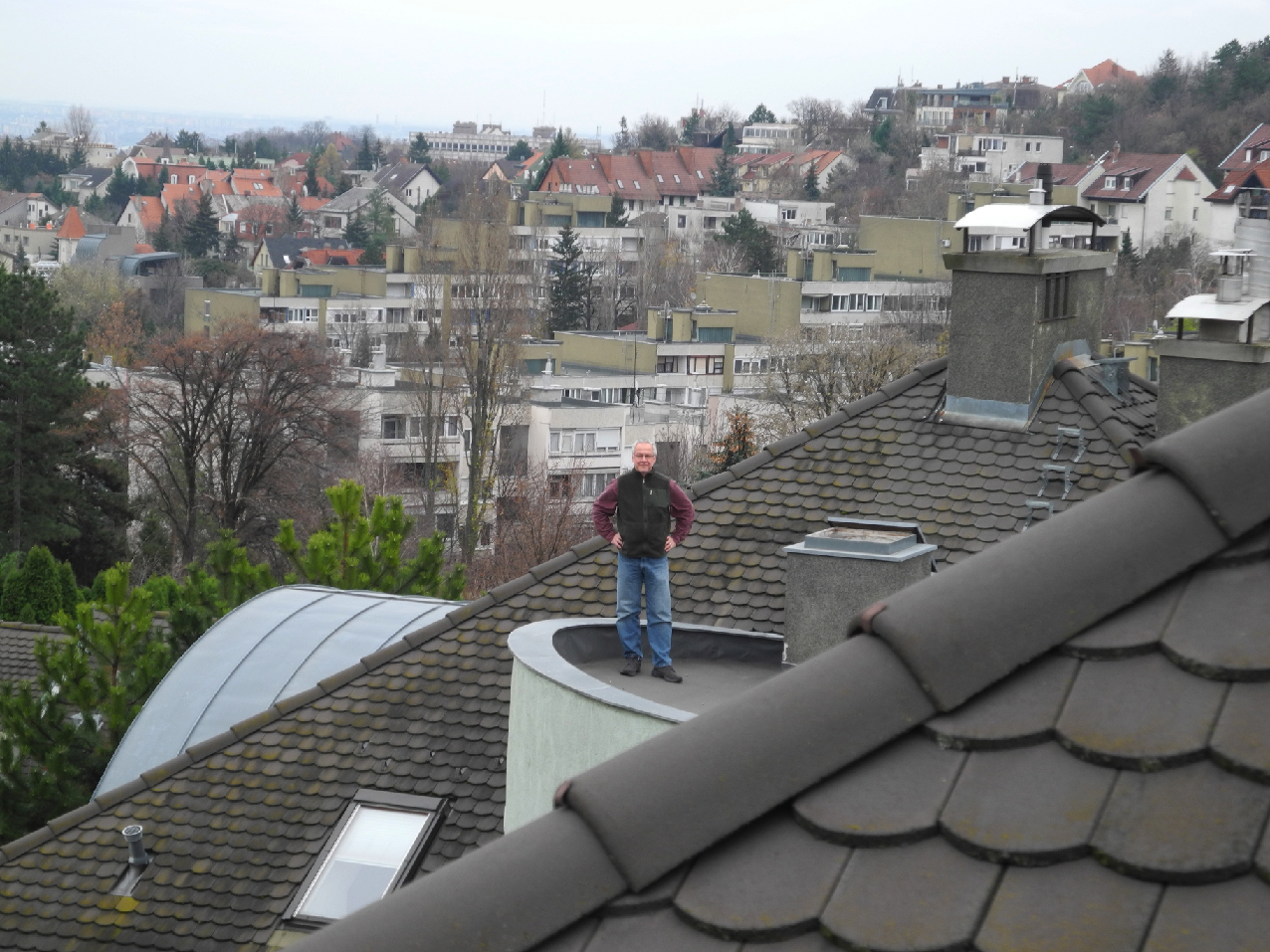

Bezumolva, nem is nez ki olyan messzinek a szomszed haza.
