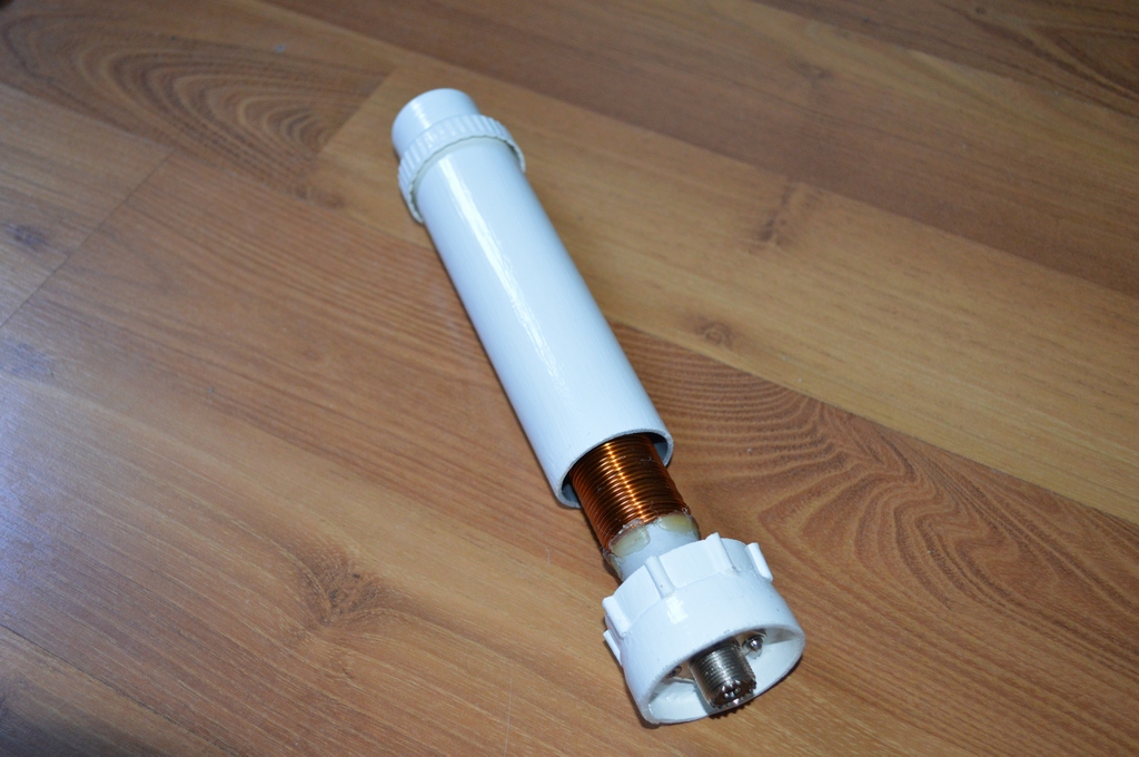

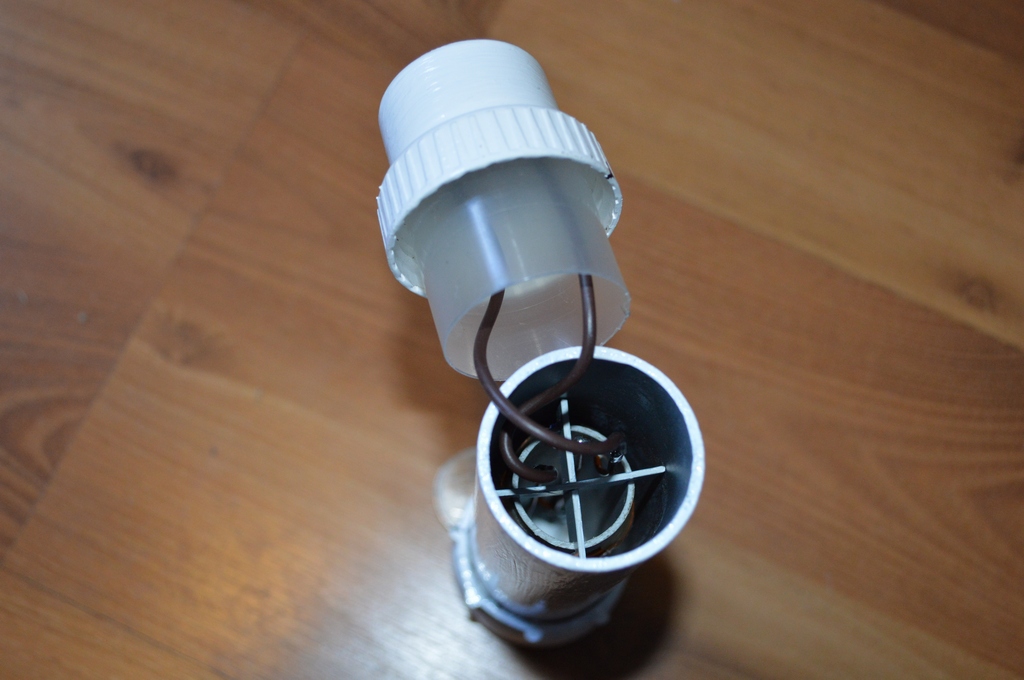

40-es műanyag vízvezeték cső a külső burkolat, műanyagra való alapozóval, majd UV álló (Trinát Aqua) festékkel festve, mert a vízvezeték cső nem UV álló.
A kupakot teljesen véletlenül találtam az itthoni lomok közt, ugyanaz a darab, mint ami a leírásban szerepel.
A csévetestet fixáló kereszttartó kivételével minden a linken szereplő leírás szerint készült.

Gratula, tényleg igényes darab.

Szep munka. A muanyag cso az valami vizvezetek kellek? Nagyon profin nez ki.

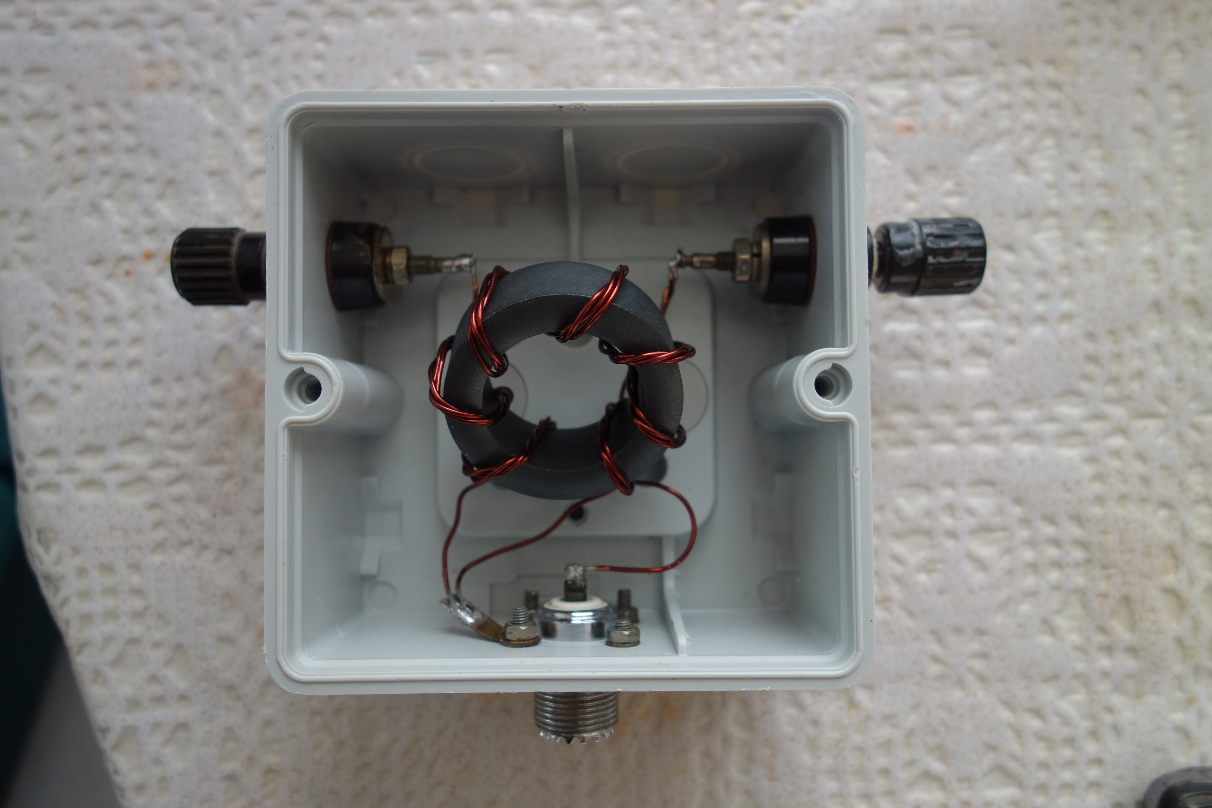

Megtekertem ezt az 1:1 balunt a készülő W3DZZ antennámhoz
https://rsars.files.wordpress.com/2013/ ... z-1-31.pdf

Közben a balun is bedobozolódott. Most már talán időjárásállóbb lesz így:
