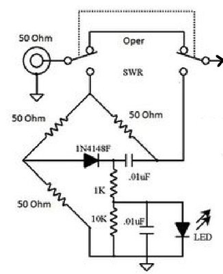

Ez nem meromuszer, de egy nagyon egyszeru SWR beallitasra megis alkalmas QRP kornyezetben. Ez ugyanaz az aramkor amit az EFHW antennanal mar lattatok. Ezt hasznalom SOTA alkalmakkor, amikor a vegen taplalt rezonans felhullamu antennaval (EFHW) megyek. De nem sokaig, mert uj antenna otleteket szeretnek kiprobalni. Viszont az SWR mereshez ez a kis aramkor nagyon is megfelel. De hogy mukodik?
Ha a dupla ketallasu kapcsolot az SWR allasba billentjuk, akkor az ado teljesitmeny egy ellenallas hid-ra kerul. Figyelem, az ado teljesitmeny es az ellenallasok meretezese fontos. En 2W induktiv-szegeny ellenallasokat hasznalok, amire az FT-857 5W minimum teljesitmenye a meresi idore nem okoz problemat. Majd nem szabad elfelejteny az "oper" modba valo visszakapcsolast a forgalmazashoz.

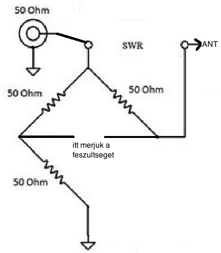

Tehat az ellenallas hid mukodese. A bal oldali ket darab 50 Ohmos ellenallas egy feszultseg osztot kepez. A jobb oldalon szinten, bar ez nem nyilvanvalo, ugyanis a feszultseg oszto a felso 50 Ohm ellenallasbol es az "also" antenna impedanciajabol (lehetoleg csak R+j0) all. A dioda, kondenzatorok, led es az 1k, 10k ellenallast most hagyjuk figyelmen kivul.
Ha az antenna impedanciaja ohmikus 50 Ohm, akkor van ket 50/50 Ohm feszultseg osztonk es pontosan felere osztja a feszultseget mindket oldalon. A ket feszultseg oszto kozt tehat nincs kulombseg es igy az osztok ugyanazzal a feszultseggel a hidon (ahol a dioda van) nulla feszultseget mer. Persze csak ha az antennank 50 Ohm. Mihelyt ez nem igaz, a diodas aramkorunk meri a feszultseget es az LED jelezni fogja, hogy a "hid" nincs egyensulyban. Vagyis az antennank nem R+j0 = 50 Ohm.
Ha kihangoljuk az antennat, vagyis ez az aramkor es az antenna kozt egy impedancia illesztessel 50 Ohm-ot lat az SRW meter, akkor az LED elalszik. Ez a minimum SWR ertek es erre az ertekre hangolunk.
Nehany dologra legyunk figyelmesek. A hid ellenallasai, a 3 drb 50 Ohm ellenallas legyen indukcio szegeny, kb 2 W, es minel pontosabban 50 Ohm. Erdemes tobbet venni es bemerni, vagy 1% toleranciaju ellenallasokat hasznalni. Az 1k es 10k nem kritikus, en a 10k helyebe egy trimmert tettem, hogy a LED fenyerejet be tudjam allitani. Piros LED jobban latszik a napfenyben mint a sarga vagy zold. Napfenyben nehez latni a kulombseget az erosen vilagito es a gyengen vilagito LED kozt, tehat a trimmerrel ugy allitottam be, hogy ha minimum az SWR akor elalszik a LED.
