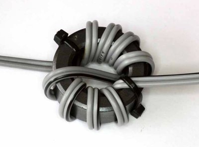

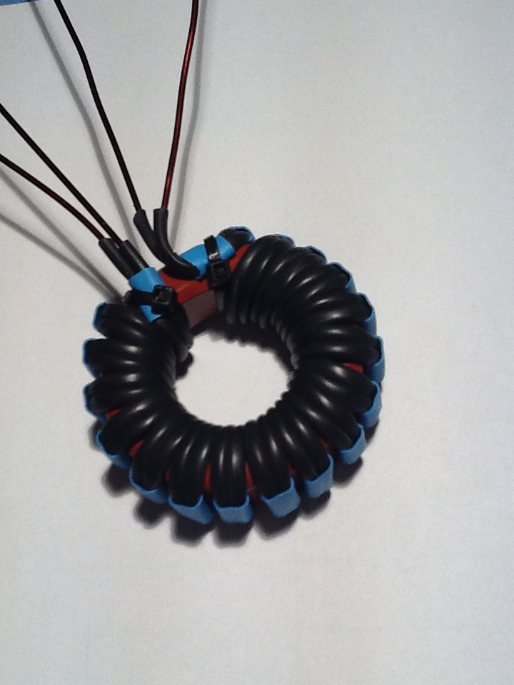

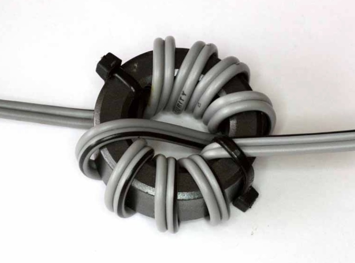

Vannak hasznos modszerek a tekercseleshez. Peldaul ha korbe tekercselunk egy toroidot akkor a ket vege kozel kerul egymashoz es nam mindig elonyos sem a szort kapacitas sem pedig a fizikai szereleshez. Itt van egy kep ami egy erdekes megoldast mutat: Ez pedig egy szimpla egyiranyu tekercseles, lasd milyen kozel vannak a tekercs vegei. Szoktak ket vekony koax kabelt is hasznalni tekercseleshez. Itt valojaban negy errel tekercselsz, viszont ha a ket koax kopenyet osszekotod a vegeken, akkor 3 eret kepeznek (1:9 unun pld).

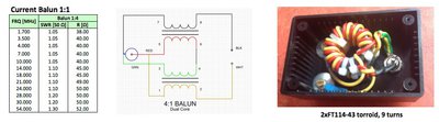

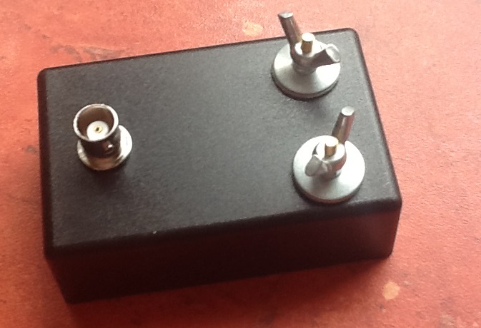

Hát még egy balun amit nem vittem be a klubba, mert a 2-ik emeleten az ablakomba lett beszereve ahonnét indul az inverted-V két szára. Itt egy 1.5m létra megy abalun szimmetrikus oldalára és egy 3m-es koax jön be a QTH-ba.
Ez két darab 43-as ferrit anyagból készült és nagyon jó az SWR-ja az egész rövidhullámú spektrumban. A feritnek az a hátránya, hogy ha túlmelegszik akkor permanensen tönkre is teszi. Ezt főleg az alacsonyabb FRQ tartományban tapasztaltam. A porlasztott vas piros és sárga toroidok nem háklissak a hőmérsékletre, viszont nem olyan jó az SWR karakterisztikájuk a tapasztalataim szerint amit a többi leírás is jelez. A piros alacsonyabb, mig a sárga magasabb FRQ-ra használható a RH tartományban.
100-120W gond nélkül működik, kivéve 160m-en ahol nagyon melegszik a toroid. Itt sem manuaális sem pedig auto tunerral nem sikerült kihangolni. Persze az oka az antenna méretére vezethető vissza, hisz az SWR nagyon jó 160m-en.

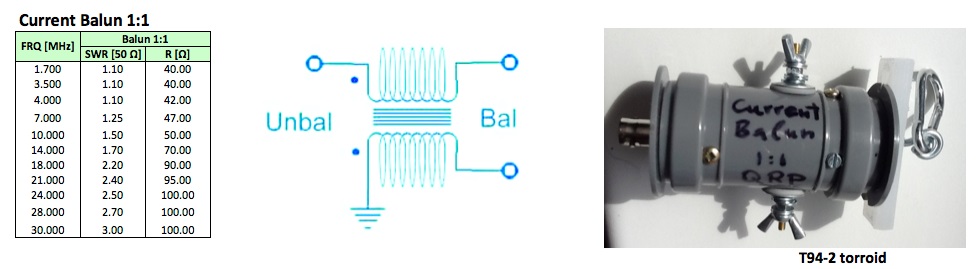

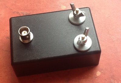

További képeket teszek fel a többi kütyüről. Ezt a balut egy pici 43-as ferittel készítetem, főleg SOTA-zashoz, mivel kicsi, egyszerű és könnyű.

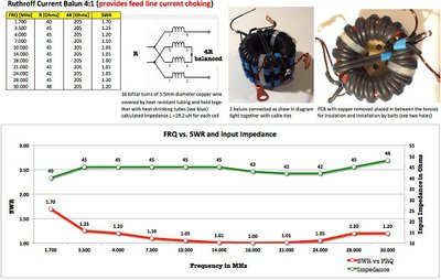

A múltkor bevittem a klubba néhány balun-t, unun-t, gondoltam felteszem a képeket, hátha segít az ötletadáshoz másnak is. A BALUN az balanced/unbalanced és a UNUN pedig unbalanced/unbalanced illesztést jelent. Tehát jöhetnek a képek.

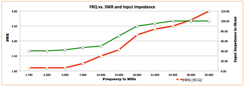

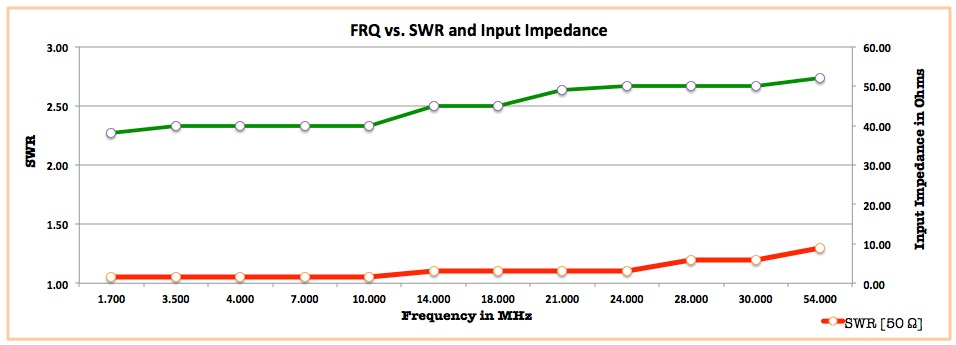

A fenti olcsó egyszerü, de nem segít a koax köpeny áram elfolytásában. Az SWR sem elég jó.
Bár a kép Ruthroffnak nevezi hibásan (én hibám), ez egy 1:4 Guanella áram balun, ami elfolytja a köpenyáramokat a koax kábelen (persze csak az adott körülmenyek közt).
A mérésekből látni, hogy nem a legjobb az SWR (álló hullám).73 - Istvan/ha5clf
