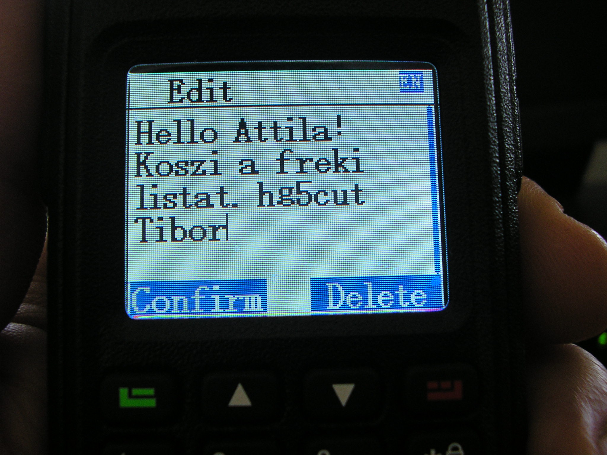

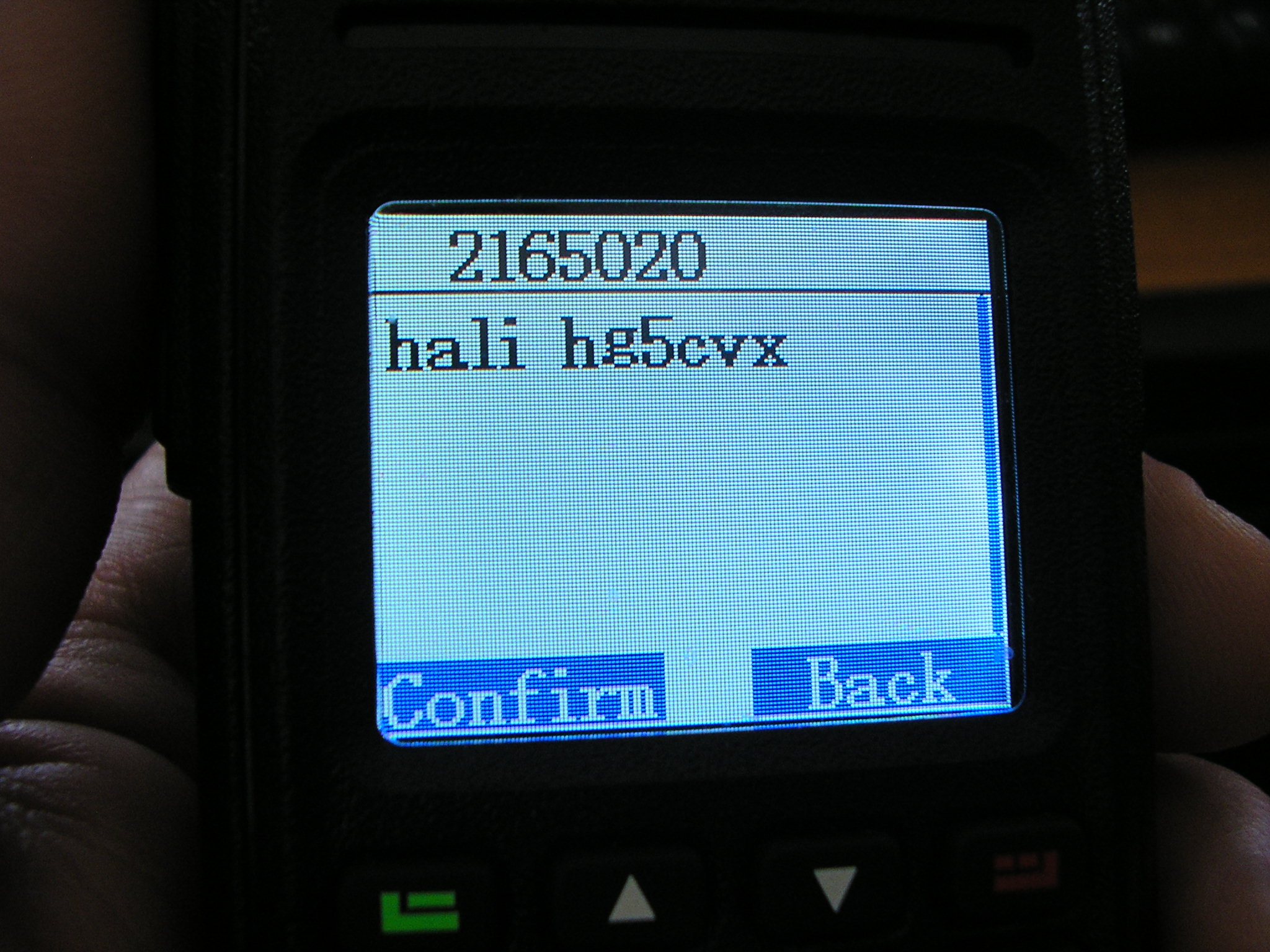

						SMS küldés TYT-MD380
SMS küldése nem egy lényeges opció de ha van akkor miért ne próbáljuk ki. Hg5cvx Attila küldött nekem egy sms-t, ami itt látható.
Majd küldtem egy választ, de azt nem kapta meg.
Ugyan azt elküldtem később ha7pc Karcsinak, ő megkapta. Van valami titka hogy nem minden rádió sms kompatibilis, pedig 5cvx Attilának is MD-380 rádiója van.
Majd küldött ha5is István is egy kör sms-t, azt többen megkapták de én nem. Pedig 5is Istvánnak is ez a típus van. Aztán lehet beállítási gond meg póni, vagy róka?
