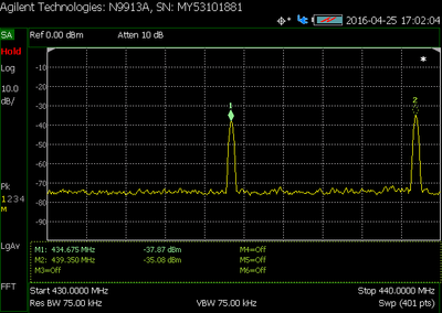

Az alabbi kepen az M1 marker altal jelolt csucs jelzi hogy ha HG2RUX retranszlacios allomas adasra megy milyen jelszinttel jelenik meg az uj antennan. Az M2 marker pedig freki alajan azonositva 439.350MHz a HG7RUC dobogokoi atjatszo lehet.

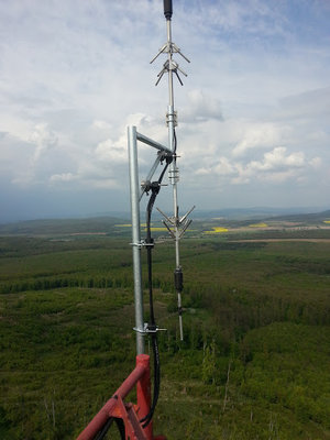

es az installacio

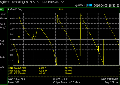

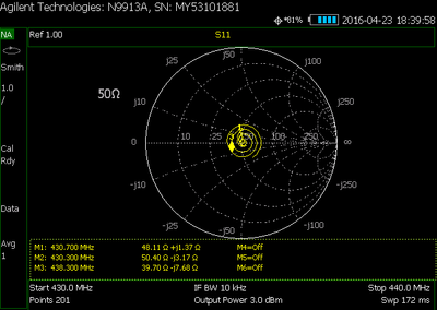

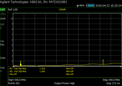

2016.04.23-2016.04.24 napokon az analog atjatszo antennaja melle (ala) a torony tetejere kozos konzolra felkoltozott a DMR atjatszo antennaja vadi uj kabelezessel. Az alabbi kepeken a mereskor keszult kepernyokepeket tekinthetitek meg.
