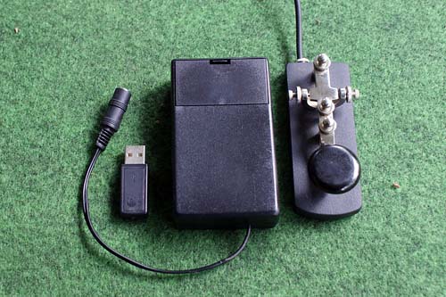

Én mindig is díjaztam az ilyen pofon egyszerű megoldásokat!Hegyi Ferenc wrote: Én szétszedtem egy bluetooth-s pc klaviatúrát és csak a "Ctrl" billentyűt kötöttem be.

Én a CW_PLAYER 4.4.9 et használom tanulásra. Szeretném az adást is gyakorolni. Hogyan kell a billentyűt a számítógéphez kapcsolni? Nem szeretném szétrombolni a gépet, vagy a billentyűzetet.
Köszi minden segítséget!

Szervusztok!
A CW player tényleg jó oktató program, és az elkey mellett normál, hagyományos billentyűvel is lehet
vele gyakorolni. Csak egy kicsit macerás a billentyű illesztése.
Most már nincs gondom, hogy milyen gépen gyakorlok. USB-n lehet 'nyomatni'.
(A billentyűzet 1200 Ft volt mindössze. Ennyit bőven megér szerintem.)
