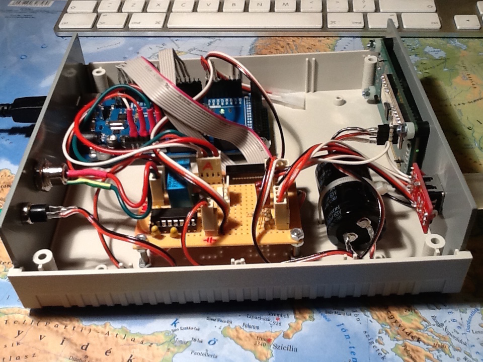

Sajnos igen, magasabb teljesitmenynel (15-20W-nal mar igen) bezavar. A kabel, ami felmegy a femdobozhoz arnyekolt, es a 0-potencialra van kotve, de ilyen frekvenciaknal ez nem segit. Talan ha az rs-232 helyett rs-488 hasznaltam volna a dobozzal valo kommunikacional, nem zavarna. De ez sem garancia, itt akar 4000V is jelentkezik. Altalaban a hangolasnal le kell vennem a teljesitmenyt es akkor minden rendben van. Amugy aztan felnyomom 100W-ra. Kulonben nem nagyon hasznalom. Most tavasszal fogok tobbet kiserletezni vele.

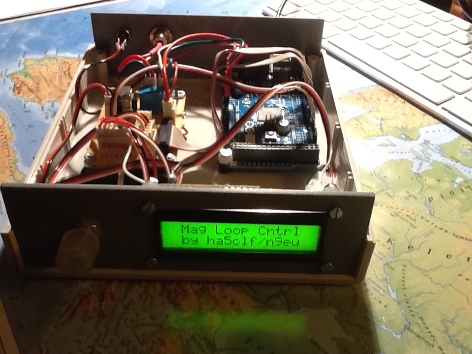

Elkeszult a magnetikus hurok antenna vezerlese, a jovo heten kedden februar 10-en tervezem bevinni a klubba bemutatni. Egyenlore csak a vezerlest szeretnem bemutatni, persze hozom az egesz antennat, nem fogjuk rakapcsolni az antennat adovevore. Ott meg van egy kisebbb munka, hogy megbizhatoan mukodjon. A vezerlo kabelt arnyekolnom kell, hogy az RF ne zavarjon be az elektornikaba.
Ez a bekezdes mehet akar az Aurdino alcim ala is, hisz itt foleg a "stepper" motor vezerleserol lesz szo, bar az egyseg tarlamaz egy multi-funkcios enkodert, led kijelzoket, LCD display-t, ket arduino kozti kommunikacios funkciot, memoriat (hogy tudja hol allt meg a legutobbi kikapcsolaskor), lassu es gyors leptetes, amator sav valtas, parameterek beallitasat, kalibralast, stb...
