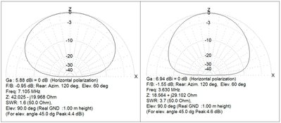

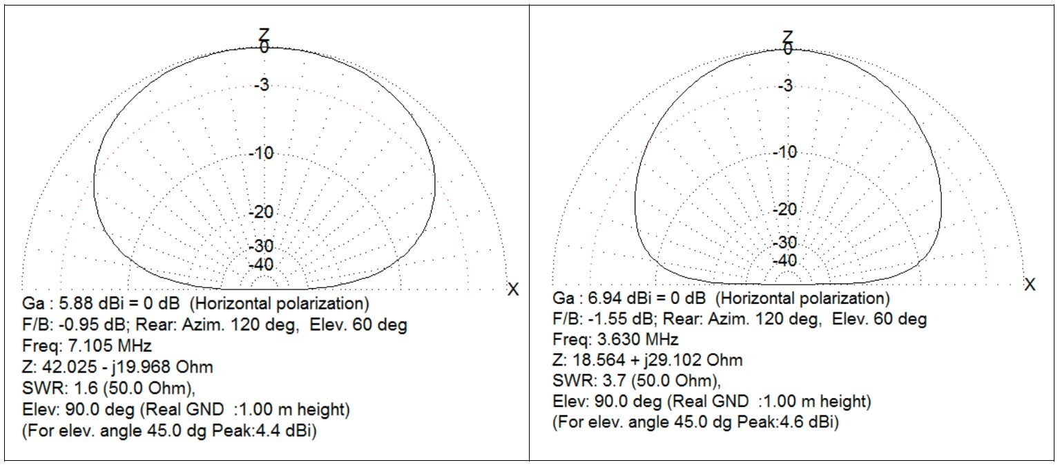

Előzetesen készült egy antenna modell is és az eredményei a következők:

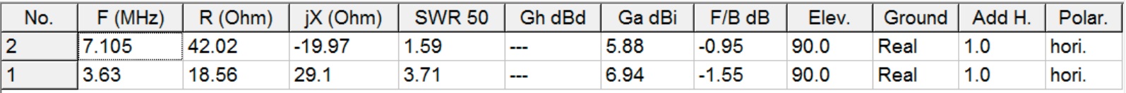

Az antennamodellező szoftver az antenna méreteit, átlagos talaj, huzal átmérő, és egyéb paramétereket figyelembe véve, a következő eredményeket számolta ki. Az antenna méretei úgy lettek meghatározva, hogy az SWR minimum legyen mindkét adott frekvencián.
A 40m-es sávban az SWR=1:1.59, vagyis elméletileg nem igényel utánhangolást. A kilences oszlop a táblázatban, “Elev.” a maximális teljesítmény kisugárzási szögét mutatja, ami történetesen 90° és így a legtöbb energiát az antenna felfelé sugározza. A 80m-es sávban az SWR=1:3.71, tehát utánhangolást igényel, egy antenna tuner segítségével elég könnyen illeszthetjük. A maximális teljesítmény kisugárzási szöge úgyszintén 90°, vagyis a legtöbb energiát az antenna úgyszintén felfelé sugározza.
A 40 és 80m-es antennák sugárzási görbéi pedig így néznek ki: Megfigyelhető, hogy a 40m-es sáv, a baloldali görbe, kissé lapított a 80m-es sáv jobboldali görbéjéhez viszonyítva. Ez azt jelenti, hogy a baloldali kissé jobban sugároz oldalirányban a jobboldalihoz hasonlítva. Ennek elenére mindkét sugárzási görbe megfelel az NVIS követelményeknek, mivel egy nagy része a rádiófrekvenciás energiának felfelé sugároz (főleg 80m-en).

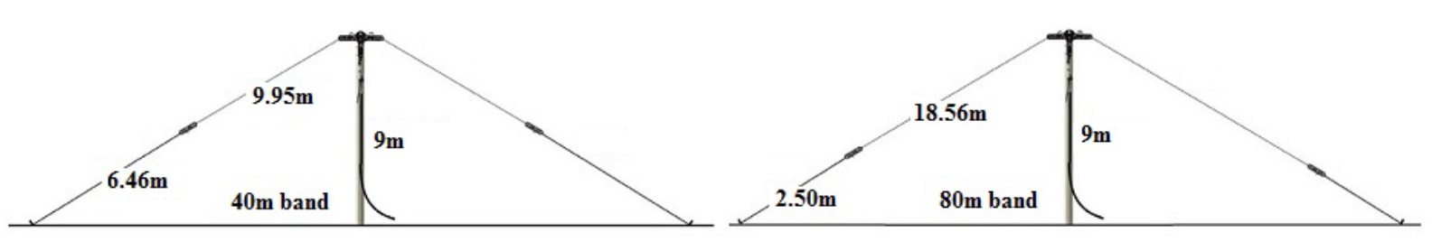

Mivel rövidhullámon a Rádióamatőr Készenléti Szolgálat számára a 80m és 40m-es sáv a cél, az antennát úgy módosítottuk, hogy e két sávban legyen rezonáns. Először kiszámítottuk a megfelelő méreteket, majd szoftver segítségével modelleztük a várható eredményeket, majd a gyakorlatban is lemértük és ami a legfontosabb, élesben is kipróbáltuk. Az antenna modellezés eredményei a cikk alján folytatódik a "Az antennamodell eredményei" címmel.
A modellezett antenna a kivitelezés után más méréseket mutatott, ami egyáltalán nem meglepő. További kisérletezés alapján, itt bemutatjuk az antenna méreteit a gyakorlati mérések alapján véglegesen utánhangolt méretekkel: Az antenna két, betáplálásuknál párhuzamosan kapcsolt inverted-V dipólból áll, amelyeket az árbócra egymáshoz viszonyítva merőlegesen helyezünk el. A 40m-es antenna dipólus egyik szára 9.95m, amit egy 6.46m-es feszítő huzallal egészítünk ki. A 80m-es antenna dipólus szára pedig 18.56m, amit egy 2.50m-es feszítő huzallal egészítünk ki. Így a különböző hosszúságú oldal huzalokkal 40m-en 114° és 80m-en pedig 133° csúcsszöget alakítuk ki. Ez az inverted-V antennánál ajánlott legalább 110° csúcsszög követelménynek eleget tesz. A négy irányú antenna huzalok biztosítják az oszlop tartását, bár biztonságosabb kivitelezéshez külön feszítő huzalokat is készítettünk. A csúcson a két antenna párhuzamosan kapcsolódik, és ezt 50 ohmos koaxiális kábellel tápláljuk. Bár az eredeti leírás nem ír balunról, mi egy szimmetrizáló 1:1 balunt iktattunk be a betápláló pontnál.
