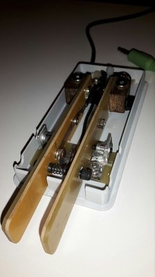

Gratulálok István! Gyorsan megcsináltad, és nagyon szépen néz ki. Sokáig használtam egy ilyet a TS850 rádiómmal. Számtalan DX-et sikerült vele könnyebben megszerezni. Miki konstrukciója remek! Egy 9 voltos teleppel is eljár.HA5DON wrote: ...
Ma készült el, most már éles teszt alatt van, ismerkedünk egymással
73! de HA4AA András

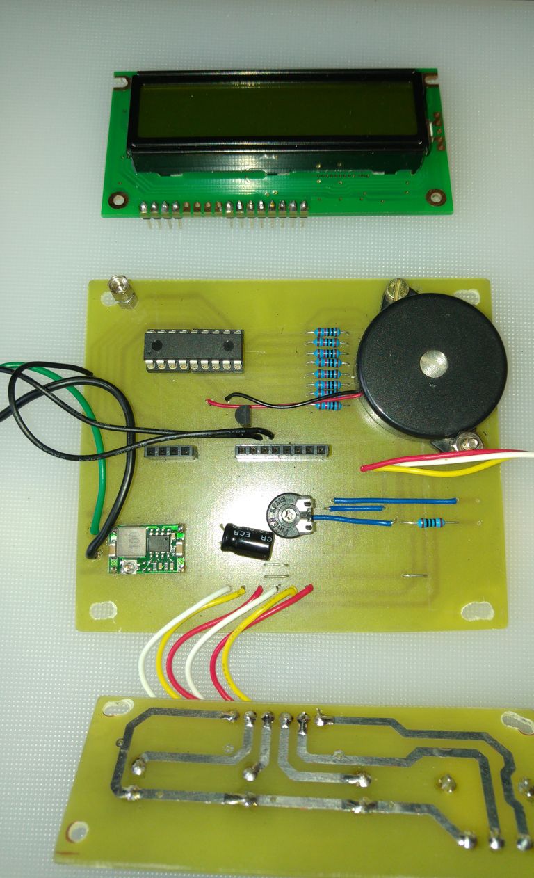

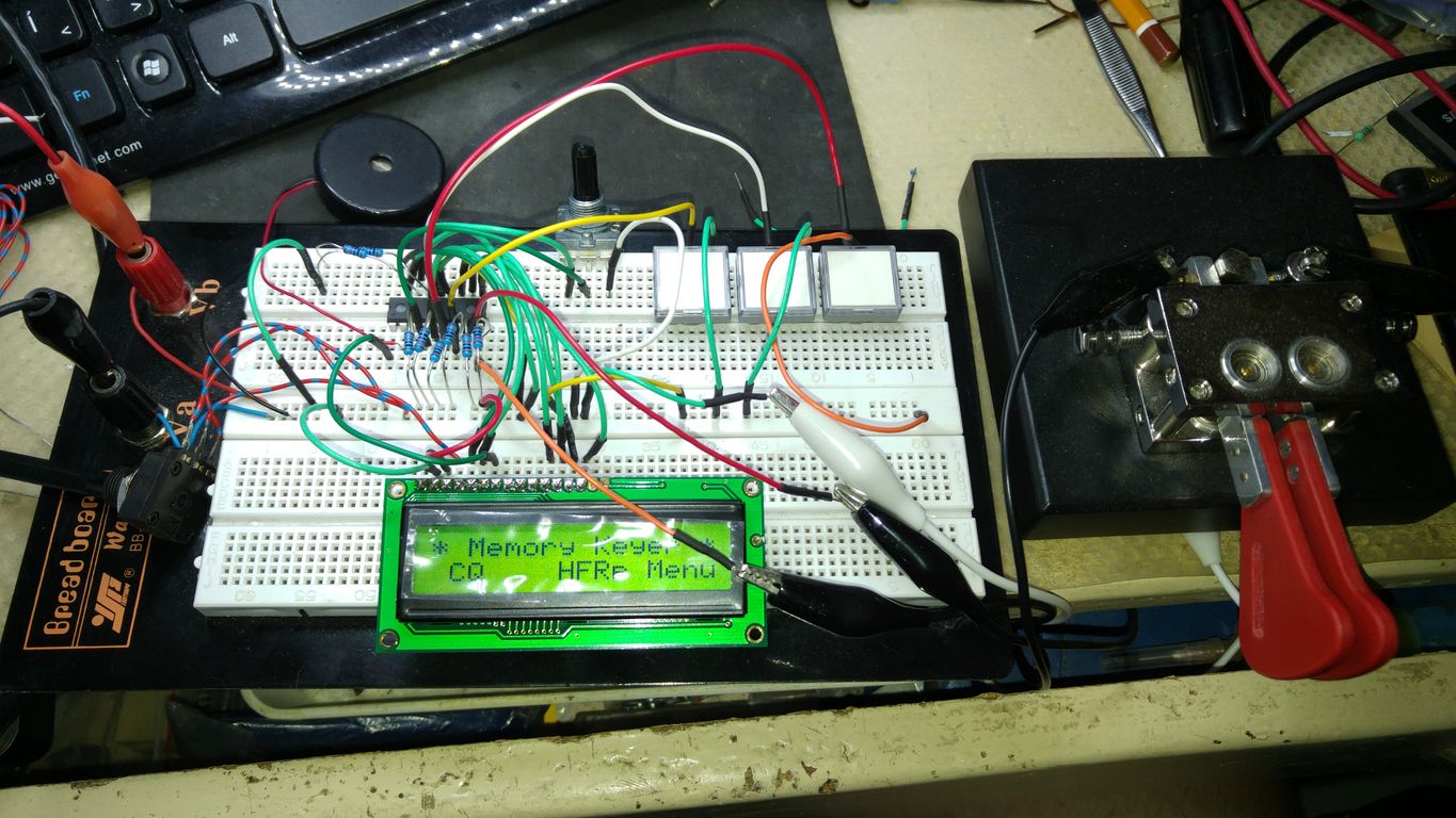

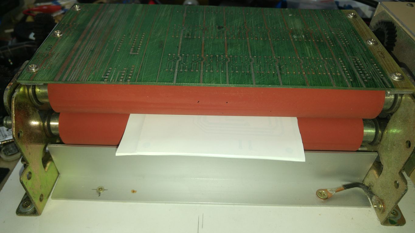

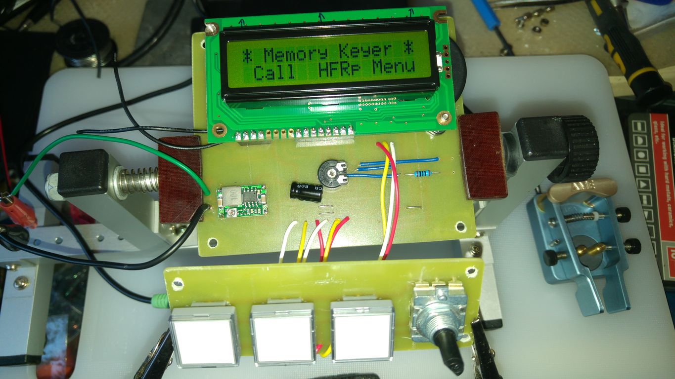

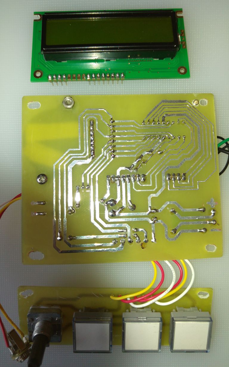

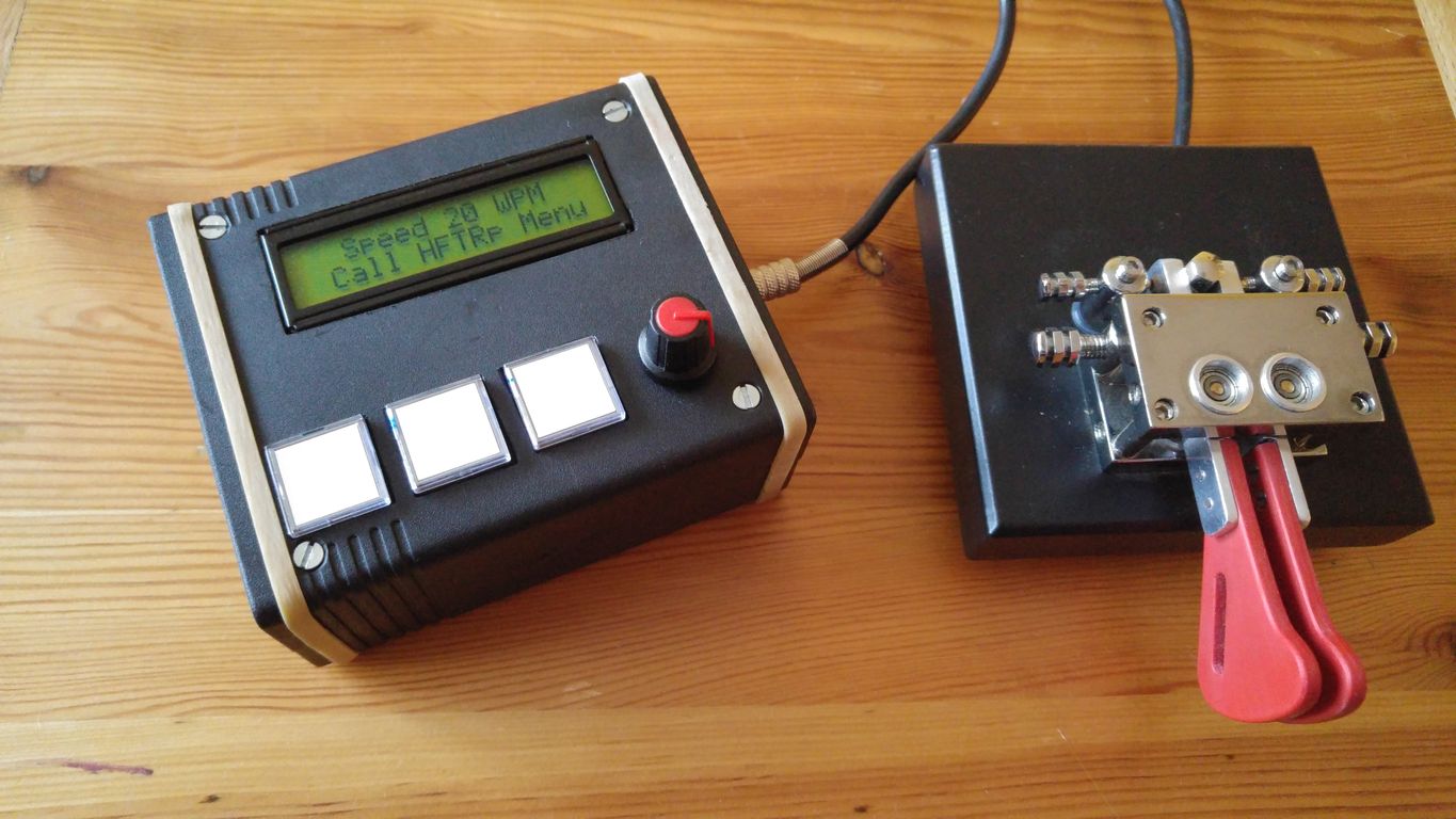

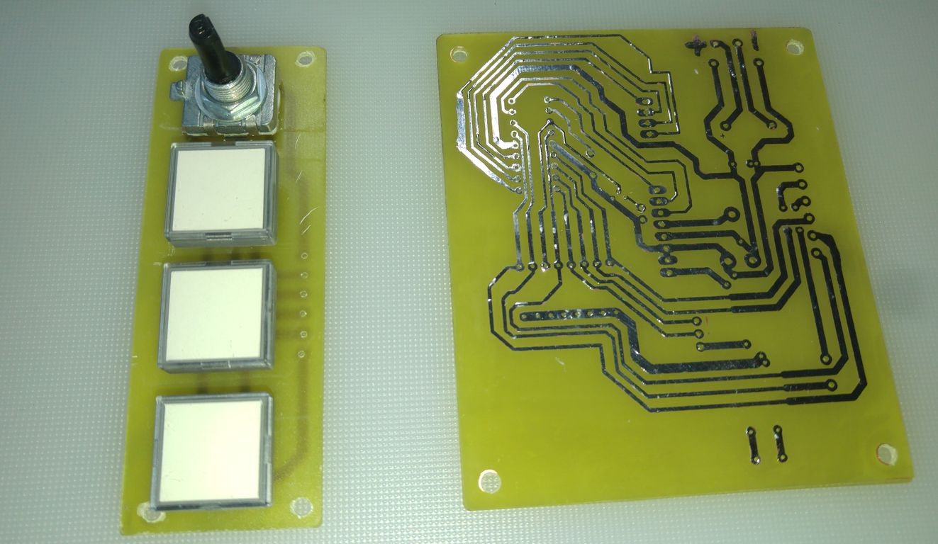

Sokat keresgéltem az utóbbi időben EL-KEY elektronika témában.
Egyszerű 555-ös IC-vel építettet többet is találtam, de próbapanelon összerakva nem hozták az elképzeléseimet. 1-2 arduino-s verziót is kipróbáltam, ezek már jobban tetszettek, de kezdtem többet akarni, akkor már legyen kijelző, programozható memória, miegymás.
Ez mindenképpen a mikrovezérlős megoldások felé vitt.
Megnéztem a gyáriakat is, de az áruk rendre eltántorított a vásárlástól.
Történt viszont, hogy nemrégiben találkoztam HA7CR Miklóssal, és beszélgettünk egy jót. Szóba került a morze is természetesen, és mesélte, hogy anno ő is tervezett egy elektronikát, aminek a leírása a honlapján megtalálható:
http://ha7cr.hu/amator/elkey/index.html
Ez PIC mikrovezérlős, és a leírás alapján teljesen személyre szabható, nagy tudású szerkezet.
A mikrovezérlőn kívül néhány ellenállás, egy FET, pár nyomógomb, egy 2x16-os LCD, és egy encoder kell csak hozzá, így szinte minden volt otthon hozzá.
A hiányzó dolgokat beszereztem, és összedugdostam breadboardon.
Nyomogattam, próbálgattam, megtetszett a működése, és legyártottam hozzá a nyákokat.
Csatolom a képeket a műveletről.

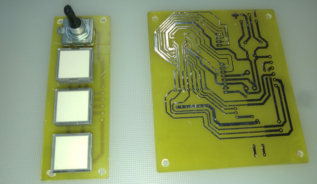

HA5DON István

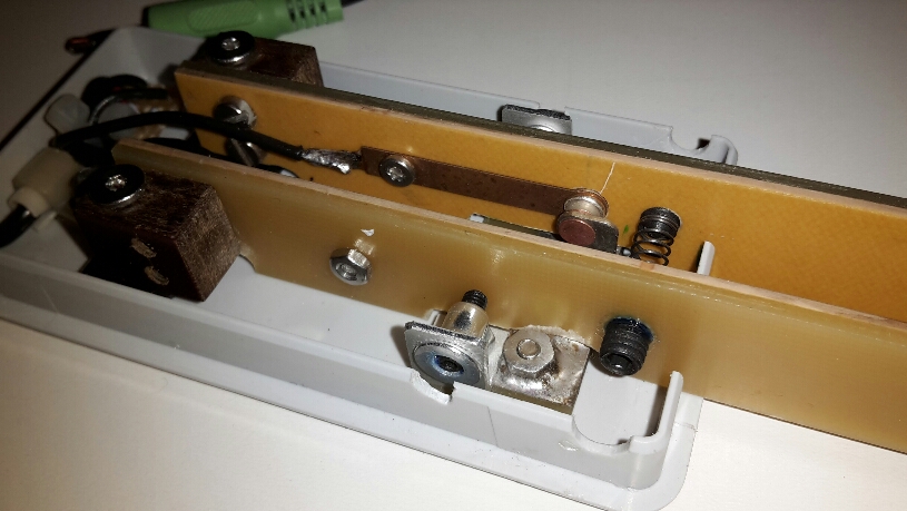

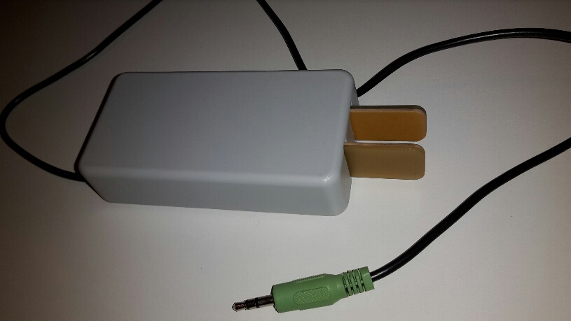

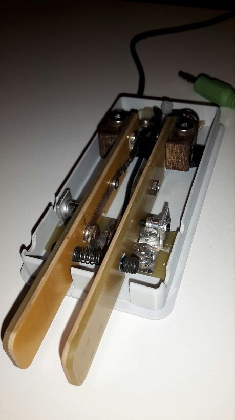

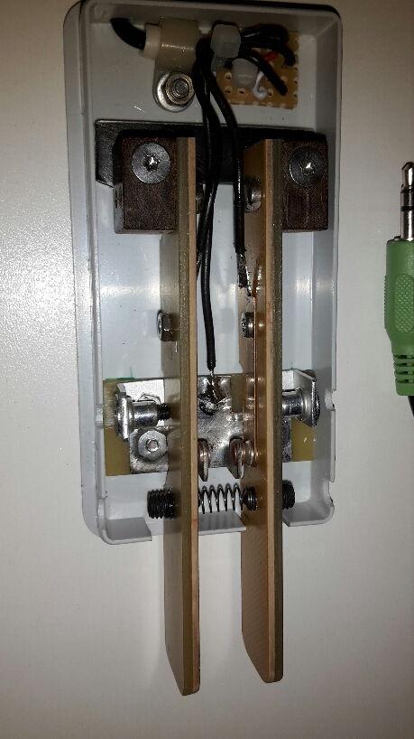

En is hasznaltam a billentyut a legutobbi SOTA alkalmaval, es meg kell mondanom, REMEK. Van egy nemet "precisios" elkey-m, amit kb 80 fontert vettem, es hasonlitaskepp, ha Don Istvan eszkozet araznam be, akkor a minosegi aranyaban 400 fontra tennem (igaz ennyiert nem lehet eladni), de a lenyeg az, hogy Istvan gyonyoru valodi precizios munkat vegzett.
Gratulalok Don Istvan

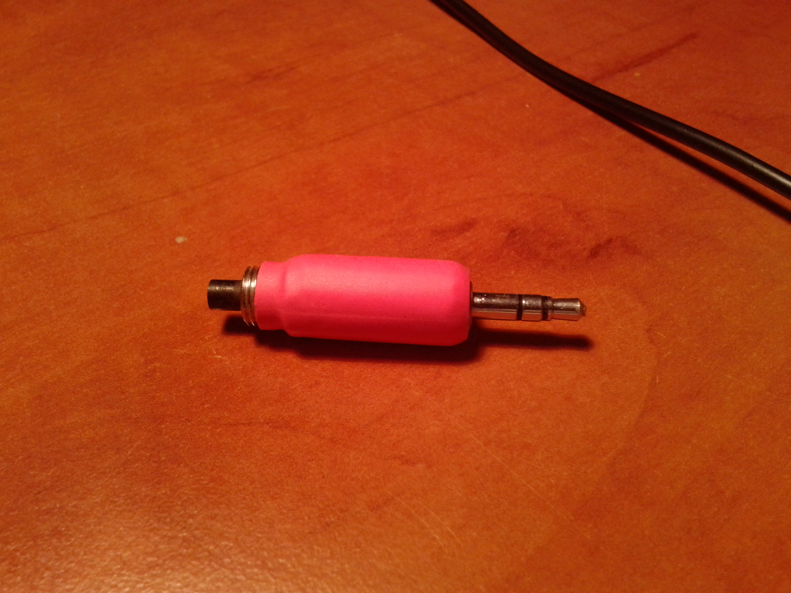

Kipróbáltuk 5DON billentyűjét,fergeteges.
Ez pedig bár nem annak készült, de eddig ez a legkisebb:D
