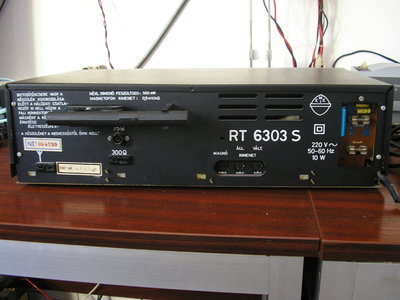

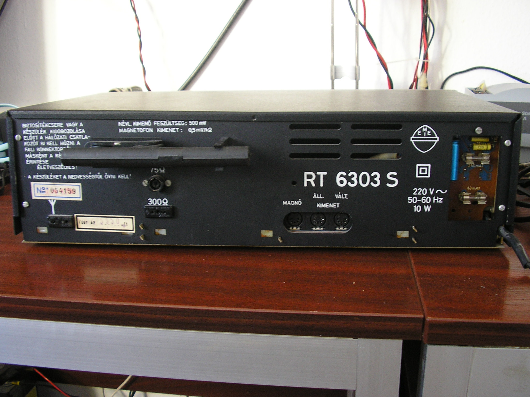

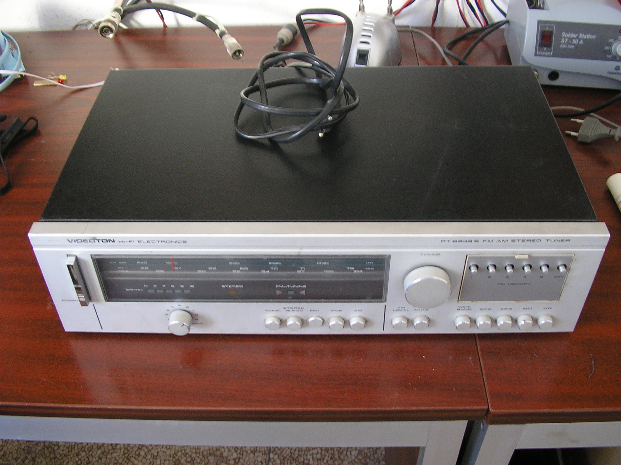

5dsa András hozta fel a rádiót hogy valami baja van, nem jó, vagyis rossz. A készülék nem egy mai darab, igazi nyolcvanas évek. Kontakthibák tömkellege, forrasztások s némi spray, újra szól a rádió. Egy szépséghibája van hogy hátul a biztosíték fedél hiányzik arra még valamit ki kell találni.
De van egy extra szolgáltatása a készüléknek, hogy az akkori idők szerint tudja a kétnormás URH-t, vagyis OIRT és a CCIR normát. Az OIRT 66-73 MHz ig terjed, gondolom erre fog 5dsa András valami antennát majd eszközölni és a helyi városi 4 méteres forgalmazást fogja majd hallgatni vele.
