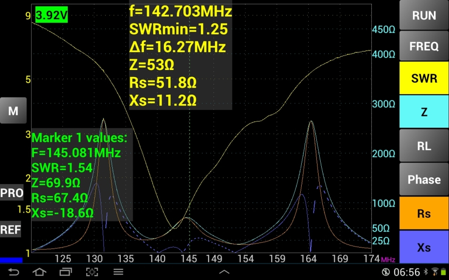

Reggel csináltam is egy mérést a mágnestalpas antennámon. Ez egy egysávos diamond pálca, 2 méteres sávra, a hozzá adott vágási táblázattal nagyjából, ráhagyással méretre szabva a finomhangoláshoz.
Látszik is a képen, hogy hosszabb még az ideálisnál, mert a sáv alatt van az SWR minimum, és ott jó az impedancia is.
Addig nem akarom véglegesre beszabni, míg a kábelt és a talpat külön meg nem mértem, be nem hangoltam.
Ehhez majd kérek egy kis segítséget tapasztaltabbaktól, hogy sugárzó nélkül a talpat-kábelt hogy tudom kimérni, le kell-e zárni a PL anyát 50 ohmmal, milyen beállításban milyen értékeket kell figyelni.
HA5ZF Feriről már tudom, hogy csinált ilyet, ha esetleg olvassa a fórumot, megkérném, hogy terjesszen egy kis ismeretet, legyen szíves.
És végül a mérés eredménye:
(sárga az SWR minimumhoz tartozó értékek, zöld a sávközép)

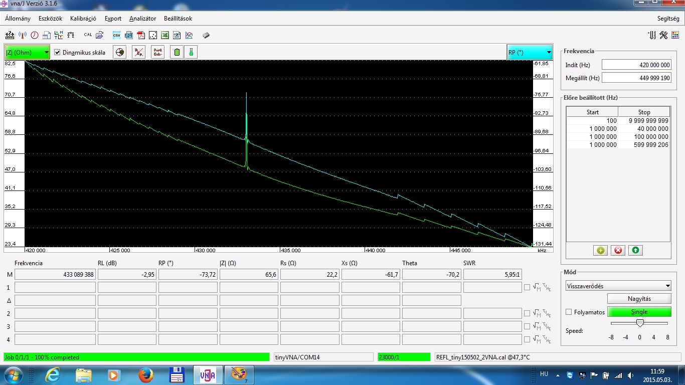

A tegnapi „balunos” klubnapon alkalmunk volt 5ZF Ferivel összehasonlítani a VNA Pro-t és a VNA Tinyt. Egy fél hullámhosszra vágott koax kábel impedanciáját mértük rezonancia frekvencián a 70cm-es sávban. A VNA Tyni egész más adatokat mutatott, mint a VNA Pro + Extender. A Tiny több száz ohmmal alacsonyabb impedanciát mutatott, és 8MHz eltérés volt a rezonancia frekvencia értékében a két analizátor között. Amíg a Tiny-n be nem melegedett, folyamatosan változott a mért rezonancia frekvencia és az impedancia értéke. Újra kalibrálás után is megmaradtak az eltérések.
Ellenőriztem a frekvencia pontosságát VNA Tiny-n. Maradék kábelekből készítettem egy „antennát” A kézi rádiómmal 433.100MHz-en (RU248) 1W teljesítménnyel nyomtam egy PTT-t. A mérést a VNA hideg és meleg állapotában is elvégeztem. A mért frekvencia viszonylag pontos, 433.089MHz
(kb. 10kHz eltérés, ami adódhat a képernyő felbontás miatti hibás marker kijelölésből is) hidegen és bemelegítve is, az impedancia a melegedés hatására most is változott.
Rendezhetnénk egy analizátor tesztelős napot. VNA, illetve más típusú analizátorral rendelkezők műszereinek összehasonlítására.

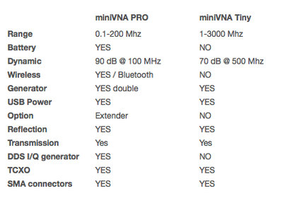

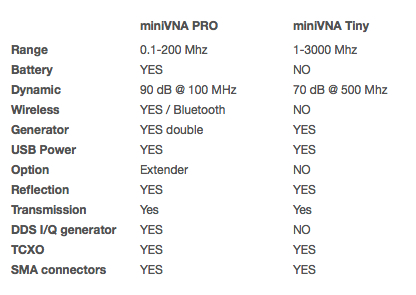

Megneztem a VNA-t, es itt egy osszehasonlitas a ket VNA kozt:
Ugy nez ki a Tiny inkabb egy asztali meromuszer (nincs elem, bluetooth). Melyiket ajanljatok. Vagy van valami mas amit jobban tudtok ajanlani? Nem mintha SOTA-ra szeretnem vinni a muszert, de jo lenne ha a tetore felmegyek akkor tudnak vele merni, es nem kell cipelni egy laptopot is...73 - Istvan/ha5clf
